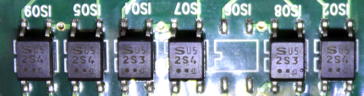

Nedokáže někdo identifikovat tento na optotriak? Na 99 % je to optotriak, protože spíná další triak. Nemůžu nikde nic najít, ani netuším, jestli hledat U5, nebo 2S3, 2S4. Jsou tam ještě jiný, ty mají označení U2 a 357. Mám podezření, že jeden z nich občas vynechává, ale nevím, čím ho nahradit. V nouzi tam strčím TLP260J, ty tu mám.
Dík
optotriak
optotriak
#2 Příspěvek od sinclair »
Nejprv hledej podle loga výrobce, pak už to bude brnkačka. Jen podle loga výrobce jsem identifikoval "neodhalitelné" optrony do Denonů..

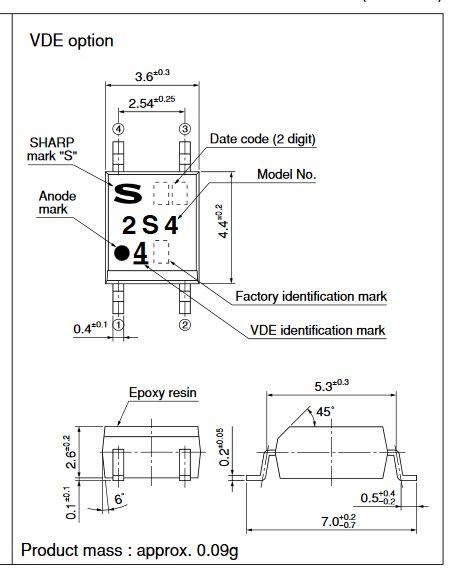

https://global.sharp/products/device/li ... s2s4_e.pdf
"Non-zero cross type is also available. (S2S3 Series)"

Děkuji moc.
#5 Příspěvek od sinclair »
Podívejme :D
Tak jsem to podobně, jako u fontů toho Denonu, trefil skoro dobře na Sharp :D
Ten font mi připomněl fonty z originálních PC81x a PC900...
