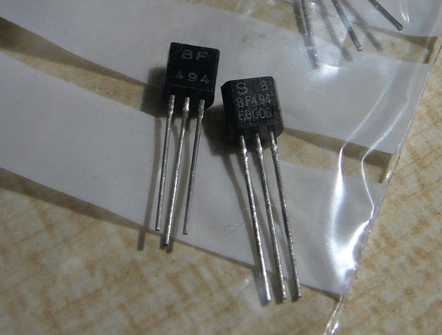

Na eBayi jsem z Anglie koupila něco, co měly být NPN tranzistory (BF494 a BF199), ale když je měřím dioda testem, naměřím celkem tři PN přechody (viz. obrázek). Co to je? 8O Tak se přece nechová normální NPN tranzistor. Zase nějaký přeznačený fejky? :(
Koupila jsem i 10ks BF245C, 2 ks mají Idss < 12mA a 8 ks má Idss > 25mA. Zjevně zmetky z výroby.
Ach jo. :(

A je vůbec funkční? Tyhle jsou taky jako nový od Fairchildu, nahoře mají kód BK49.
Třeba starej BFY90 má jen dva přechody 1148mV a 1170mV.

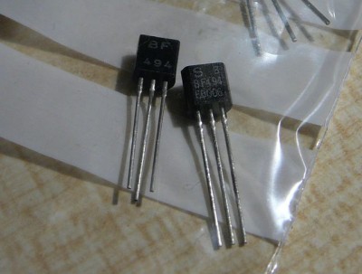

Ty BF494 mi poslal dva druhy, ten levej má správně vývody, ale taky tři přechody, ten pravej má jen dva přechody, ale bázi uprostřed. :(

#14 Příspěvek od sinclair »
Ten na fotce vpravo je už podle povrchovky, kvality pouzdření i potisku důvěryhodný asi tolik, co zelený rohlík.
Použitý BF494 S&H má bázi vpravo, kolektor uprostřed a nic podobného neukazuje, jen dva Si přechody.
