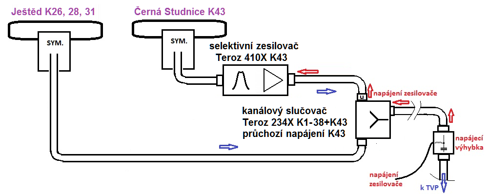

V Jičíně přijímáme Černou Studnici bez výhledu, přes sedlo Brada a Kozákovský hřbet a nebýt teď toho prohazování kanálů, aby tomu člověk věřil, že perspektiva kanálu 43 je dlouhodobá, doporučil bych následující, co by mělo fungovat, aniž bych znal poměr úrovní z antén na Ještěd a na Černou Studnici, přesto slušně odolné vůči rušení a křížové modulaci:
- anténu na Černou Studnici osafit symetrizačním členem a do kabelu vrazit kanálový zesilovač 410X K43. Pochopitelně objednat pro K43.
- anténa na Ještěd stačí krátká Yagiho, rovněž se symetrizačním členem.
- kabely od obou antén přivést do selektivního slučovače 234X K1-38+K43. Protože tento sličovač se normálně dodává průchozí pro napájení do širokopásmového vstupu, kde ho nepotřebuješ, nutno objednat průchozí pro napájení do vstupu K43. Příplatek asi pětku snad nevadí.
Rozbočovač, který tam už máš, určitě pro napájení průchozí je, na zbytek rozvodu tedy sahat nemusíš.
Asi takto.

#10 Příspěvek od klikorka »
Takhle jsem si to nějak představoval.Dík za odkazy a nákres.
