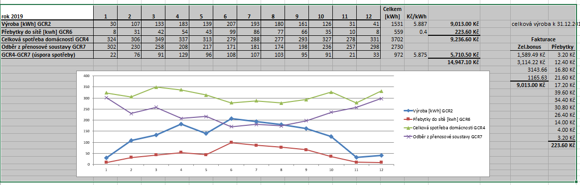

#14 Příspěvek od pesve »
Jo, distribuci. V příloze je moje bilance za minulý rok.

#15 Příspěvek od Radimosso »
čím to měříš ?
Nebo to máš oficiálně a platí ti i za přelevy odkupem?
A to je jejich fakturace...
