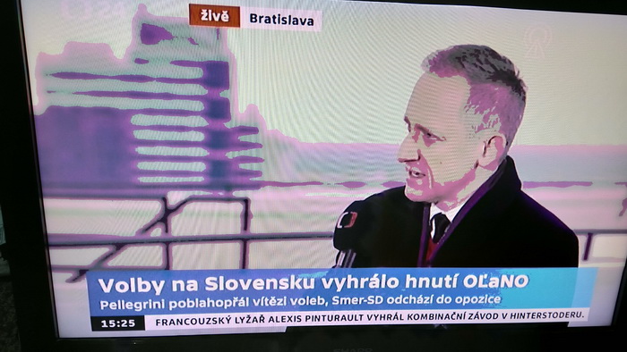

Zdravím, Sharp LC-32SH7E ukazuje rozmazaný obraz, jakoby vydívaný, hlavně chybí zelená barva stromy jsou nějaké došeda viz foto, dá se to opravit za lidovou cenu nebo sběrný dvůr? DVBT i HDMI je staejná kvalita obrazu= špatná. díky
Naposledy upravil(a) norinori dne 01 bře 2020, 15:56, celkem upraveno 1 x.
#2 Příspěvek od p32 »
Takhle se většinou projevuje problém v T-Conu.

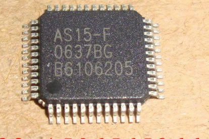

#3 Příspěvek od rnbw »
Ze by klasika - AS15?

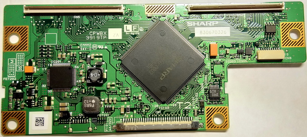

Tak jsem ho našel schovaný pod krytkem . Teplotně byl po 5 min. zaplé TV něco mezi teplým a horkým, dal se udržet prst tak tak. Nápis na něm však již není- že by opálený ? Díky za typ!

#10 Příspěvek od KUBO »
Nebude to AS-15. Podľa mňa tam má osadené BD8162EKV
Pozdravuje Vás Martin
#11 Příspěvek od p32 »
Je to možné, psal jsem o problému v T-Conu. Švába může klidně přečíst i když je špatně čitelný. Chce to dobrou lupu a správně naklonit kvůli světlu. Většinou se to dá ze správné strany přečíst.
Na AS15 je tam málo odporů pro to nastavení.

#12 Příspěvek od decmen »
Je tam BD8162EKV .

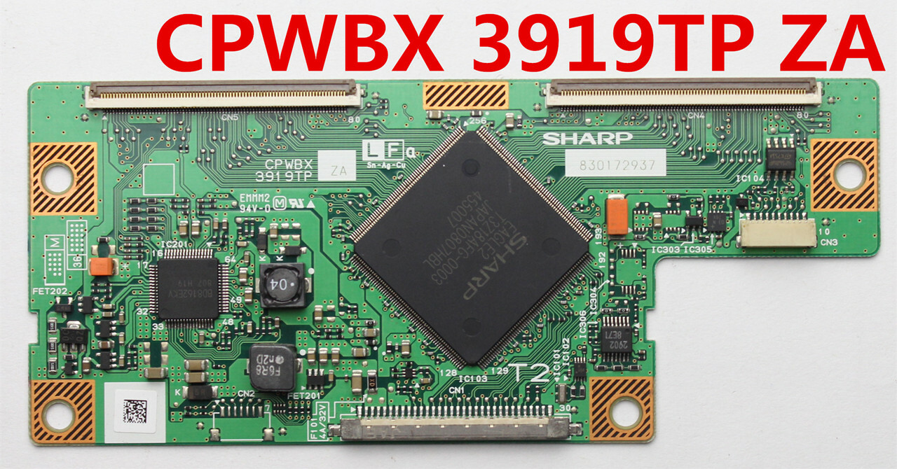

#13 Příspěvek od p32 »
Jo, je to tak. Díval jsem se na jiný T-Con od Sharpu a tam je zase něco jiného. Tomu se říká originál díly. :lol:
Jinak ten obvod u nás za 315,- Kč, přes ebay apod. za 100-250 Kč plus dva měsíce čekání, ale vyplatí se to, protože ten T-Con se dá sehnat minimálně za 9 stovek a víc.

#14 Příspěvek od Lubanec »
Já mám doma jeden nepotřebny..jen je to runtk 3969TP :-( ale osazen je BD8162EKV
