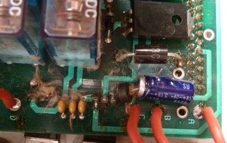

Po prepolovaní batérie strelil 22uF kondenzátor. Papier z neho je po celom plošaku a ostatných súčiaskách. Treba to nejako špeciálne čistiť, umývať, neutralizovať? Čím? Zatiaľ to nevyzerá zle, je to len pár hodín. Ale videl som, čo dokáže vytečená batéria. Je nejaký rozdiel medzi elektrolytom z batérie a z kondenzátora?

i ten elyt celkem slušně žral měd na PCB (staré kamery a SMD elyty, kde blil přímo pod sebe). Asi bych to omyl pořádně IPA. Záleží, co je to taky za sestavu.

Vevnitř v hnilíkovejch elytech je OBVYKLE kyselina boritá, v tantalech zase bejvá sírová. Co je v niobáčích jsem nezjišťoval, ale ta sírovka je pravděpodobně i tam. Obojí je anorganickýho původu, organický = nepolární rozpouštědla na to mají menší vliv než rozpouštědla polární. Umyl bych to obyčejným dihydrogen monoxidem neboli vodou, pokud možno demineralizovaneou nebo rovnou destilovanou a až ve finále bych na odstranění vody použil na oplach IPA.

Ano, najlepsie to ide dole vodou. Ked vytecie elyt spodkom, tak navlhcit kus papiera a utriet.
Vo viacerych UPS som videl vystreleny elyt, suciastky okolo okydane jeho obsahom a neposkodilo to nic. Ani som to velmi necistil, bol tam akoby len nalepeny prach z toho papiera.
Ked vytecie kyselina z baterie, to je ine...

Najradšej by som to strčil pod tečúcu vodu a trochu to aj namydlil. Ale na plošaku sú aj relatka a viacotáčkové trimre. Tam ak zatečie voda, tak to budem veľmi pracne sušiť. Ak je to nutné, tak to urobím. Ak nie, rád by som sa tomu vyhol.

Jen ve vodě se saponátem namočenej štětec a desku naklonit tak, aby voda stékala na opačnou stranu než jsou relátka a trimry.

Ahoj, pokud máš odsávačku, zkusil bych vypájet ty uvedené choulostivé součástky - trimry, relé a desku umyl, jak píše EKKAR. Po usušení té DPS bych je tam zapájel nazpět (v případě, že byly taky ohozené, tak po jejich šetrném očištění, event. výměně).

Kartáček na zuby - nejdříve na sucho, pak izopropanol, desku naklonit tak aby to vytékalo ven.
