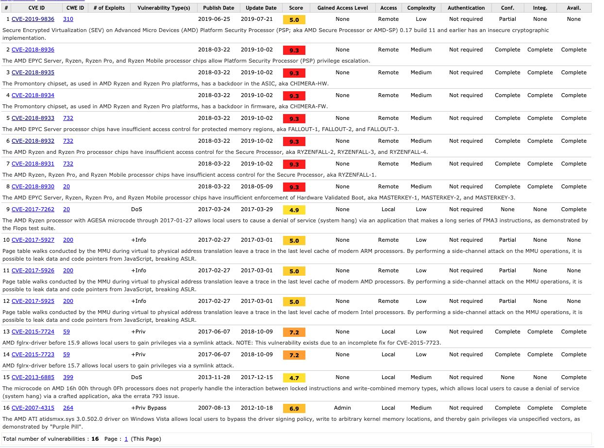

Ono ani to AMD neni bez chyb ze :-)
Plus, ty utoky, kde se da vycitat RAM pres cache zneuzitim prediktivniho nacitani dat (Spectre, meltdown, SSB...) fungujou na oba vyrobce.

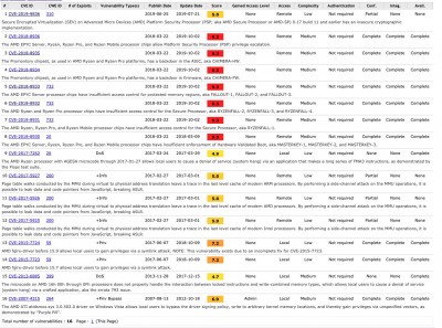

Další chyba v CPU. AMD sice taky není bez chyb, ale Intel teda válí. :evil:
Jen pro pořádek, nejsem fanoušek AMD, doma mám samý Intel stroje. Ale příští Intel zaručeně nebude.
