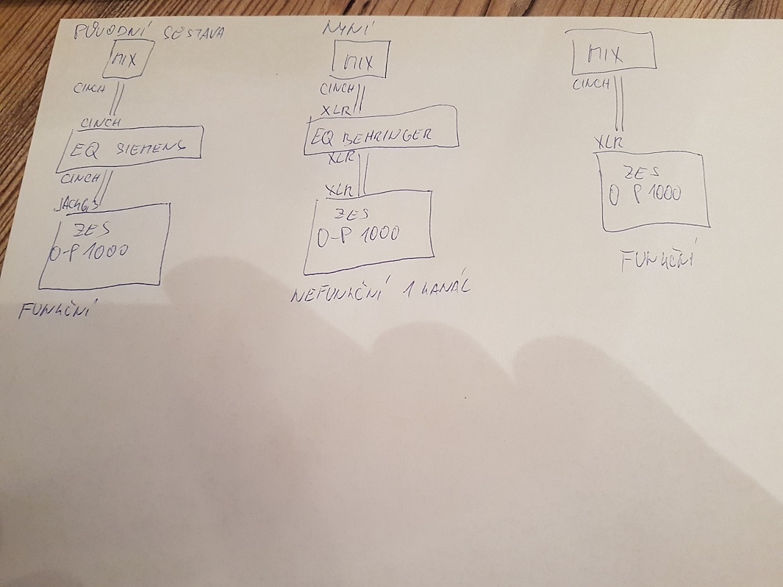

#3 Příspěvek od sinclair »
Ten popis je značně chaotický. Nejlíp bude, nakreslit to na papír jako "bloky" a do kterých vstupů/výstupů to máš propojený a jakým kabelem.
Pak se dá něco vyřešit.

#4 Příspěvek od goose »
foto zapojení .... lze propojit místo xlr i jackama 6,3 místo xlr ale beze změny

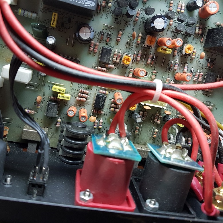

1. Asi máš v tom zesilovači Omnišrotic pravděpodobně upálený odpor, přes který je pin 1, možná i pin 2, nebo pin 3 konektoru XLR spojený s kostrou a elektrickou zemí výkonového zesilovače.
Prohledej odpory poblíž desky, ve které jsou zaletované konce vstupních konektorů Jack i XLR.

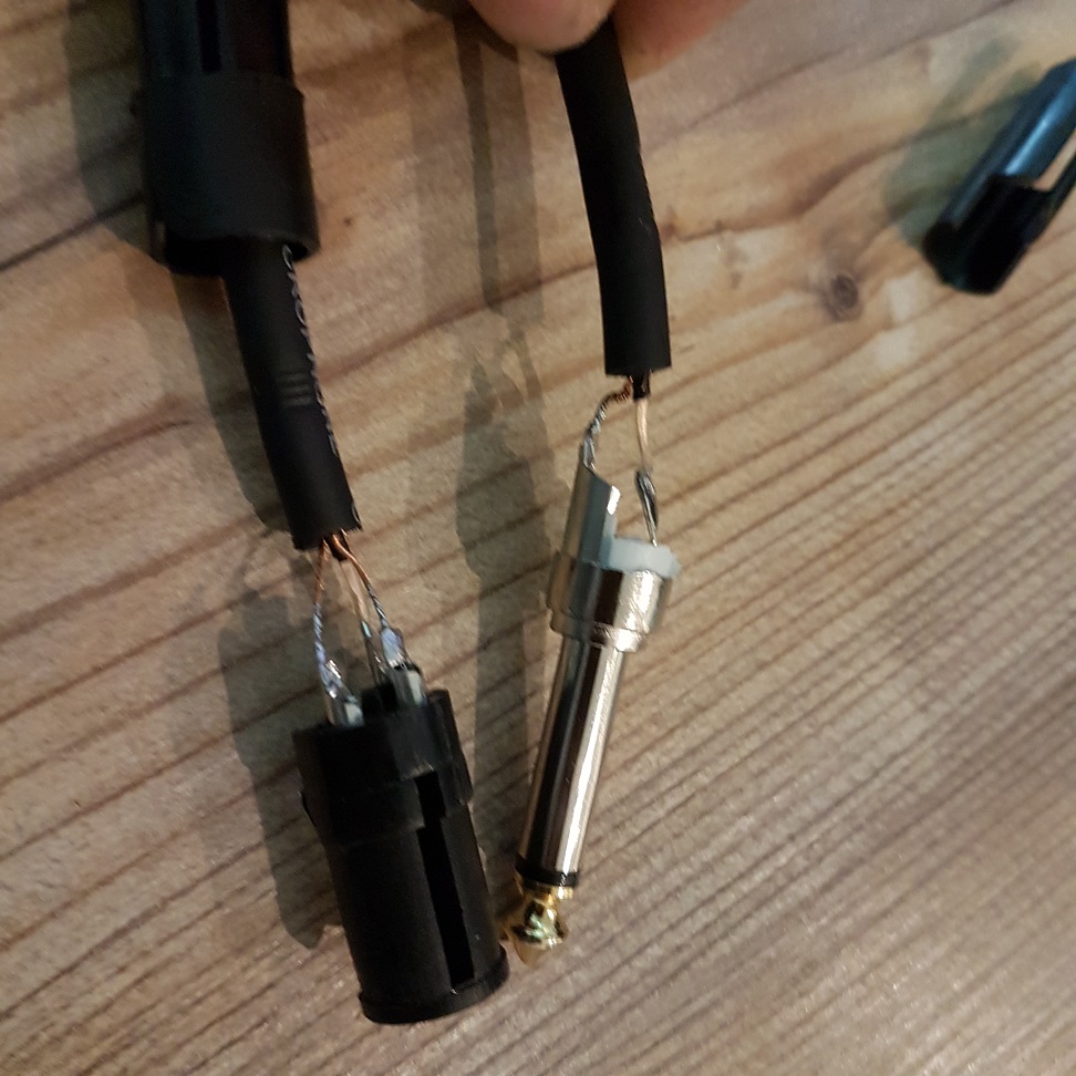

3. Ty kabely XLR-XLR i jack-XLR a redukce z cinchů na XLR jsou všechny symetrické /dvoužilové/ a původní - neupravované?

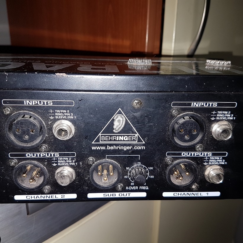

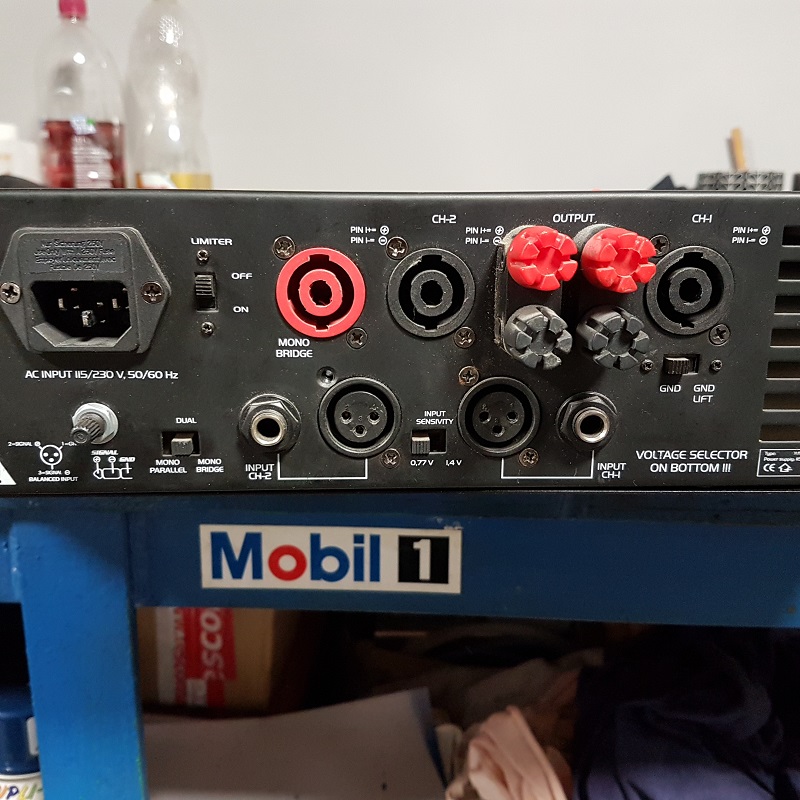

4.Vyfoť zadní panely-připojovací konektory ekvalizéru a toho Omnišroticu.
Nakreslím Ti potom zapojení konektorů kabelů, anebo si měřákem zkontroluješ, jak jsou doopravdy zapojený.
Určitě nerozmazaný fotky do 299kB aspoň zadního panelu Omnišroticu a ekvalizéru Bachanauši.

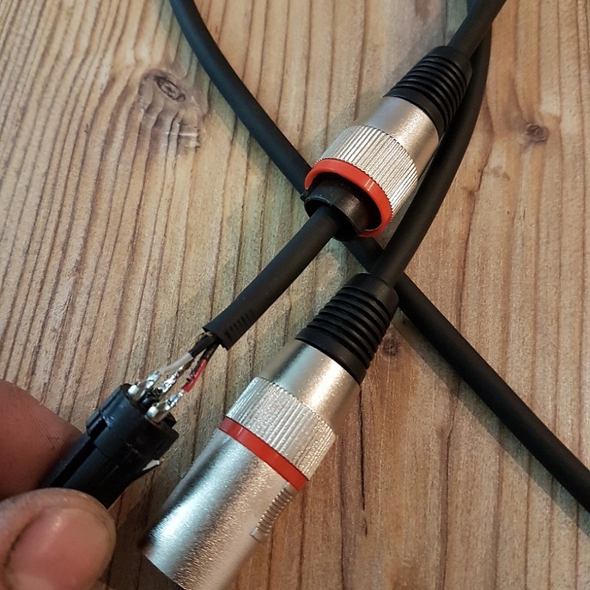

kabely original takto jsem je koupil .
#12 Příspěvek od sinclair »
Ten poslední kabel vůbec nepoužívej, to je asymetrika.
Jestli po propojení Behringeru s Omnišroticem kabelem XLR-XLR nebude jeden kanál fungovat, tak je něco s jedním výstupem toho EQ.

#14 Příspěvek od sinclair »
No tak potom vstup na koncáku.

#15 Příspěvek od goose »
i prez ty asymetricke kabely to funguje stejne
