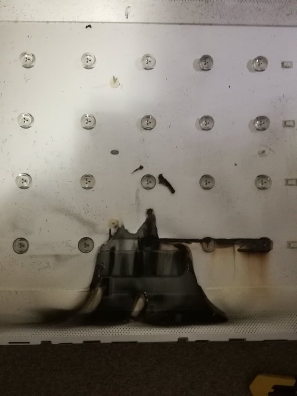

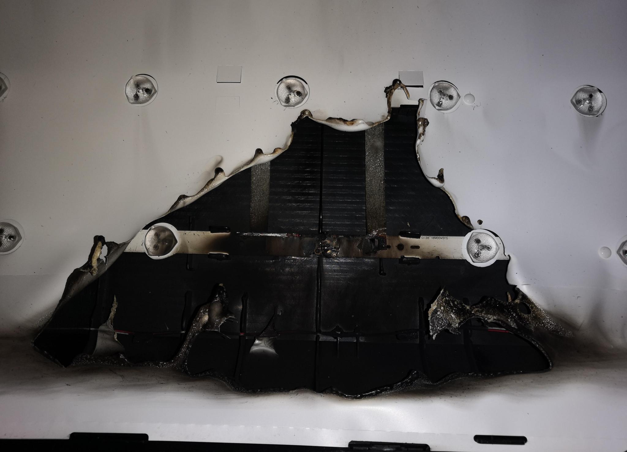

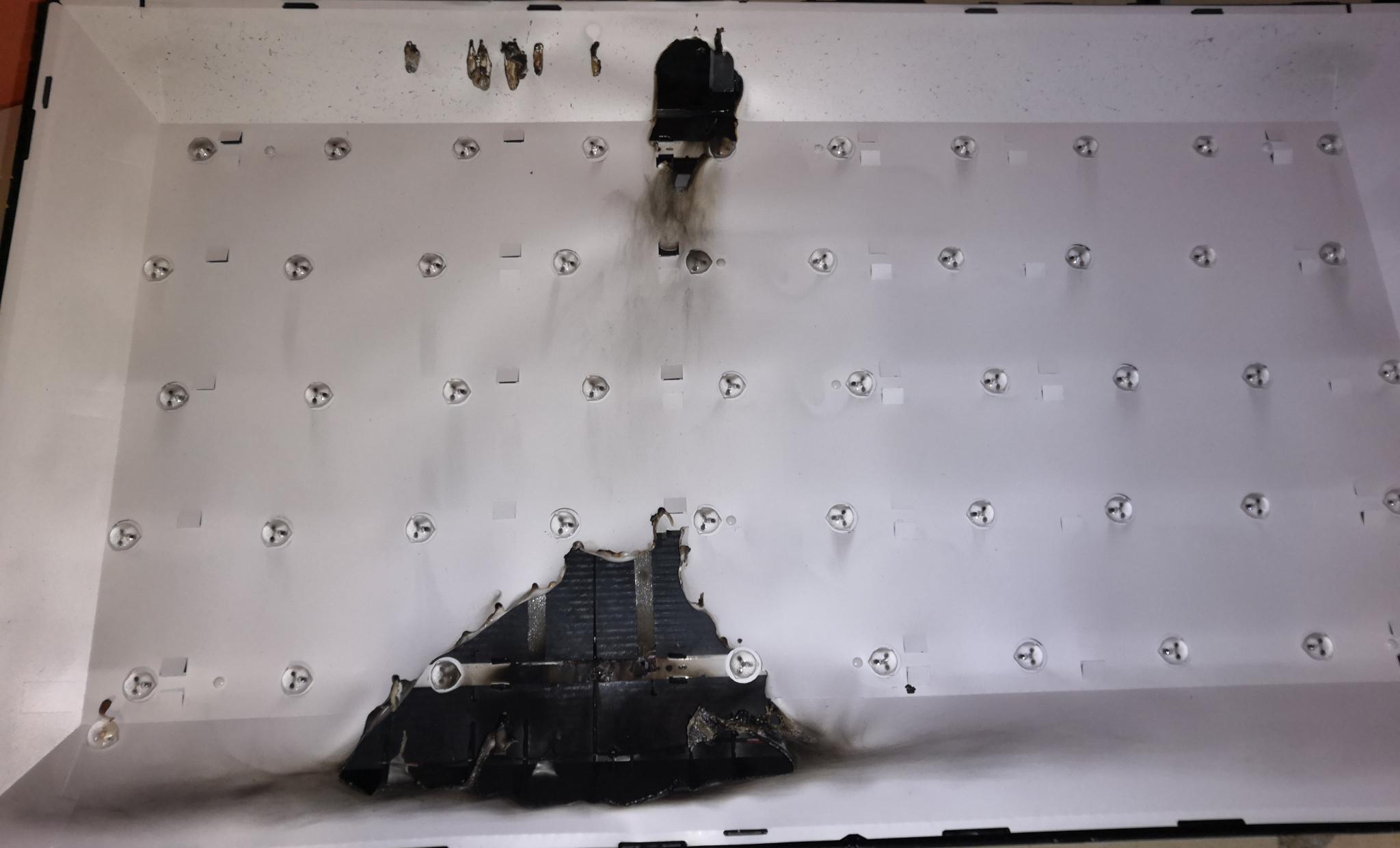

Zákaznice přišla, že ji hořela TV, musel jsem se podívat

Nj, číňani a jejich specialita, plastová vana a LED pásy bez chlazení.

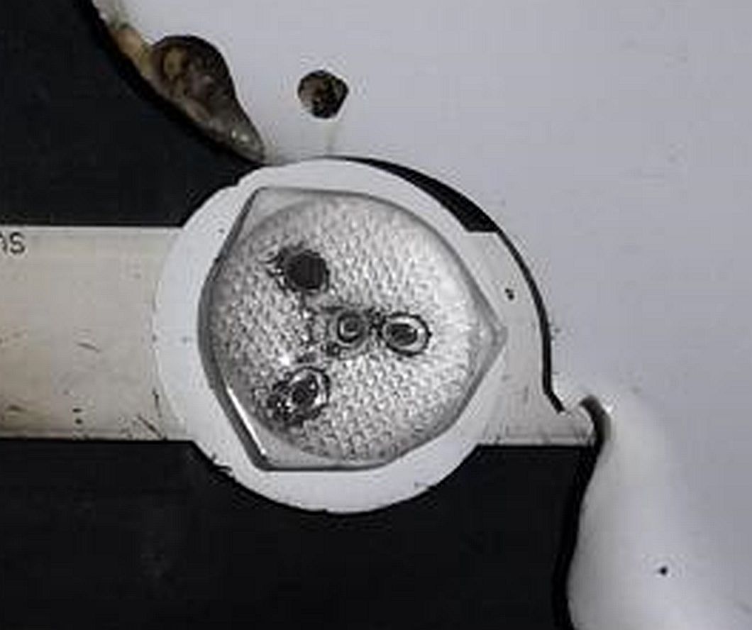

Jde hlavně o to, že tam není ta zcela běžná plechová vana, na které jsou ty pásky přilepené a jsou tím i chlazené. A je docela jedno, co je to za značku, pokud není stažený proud LEDkama, tak k tomu vždycky jednou dojde.

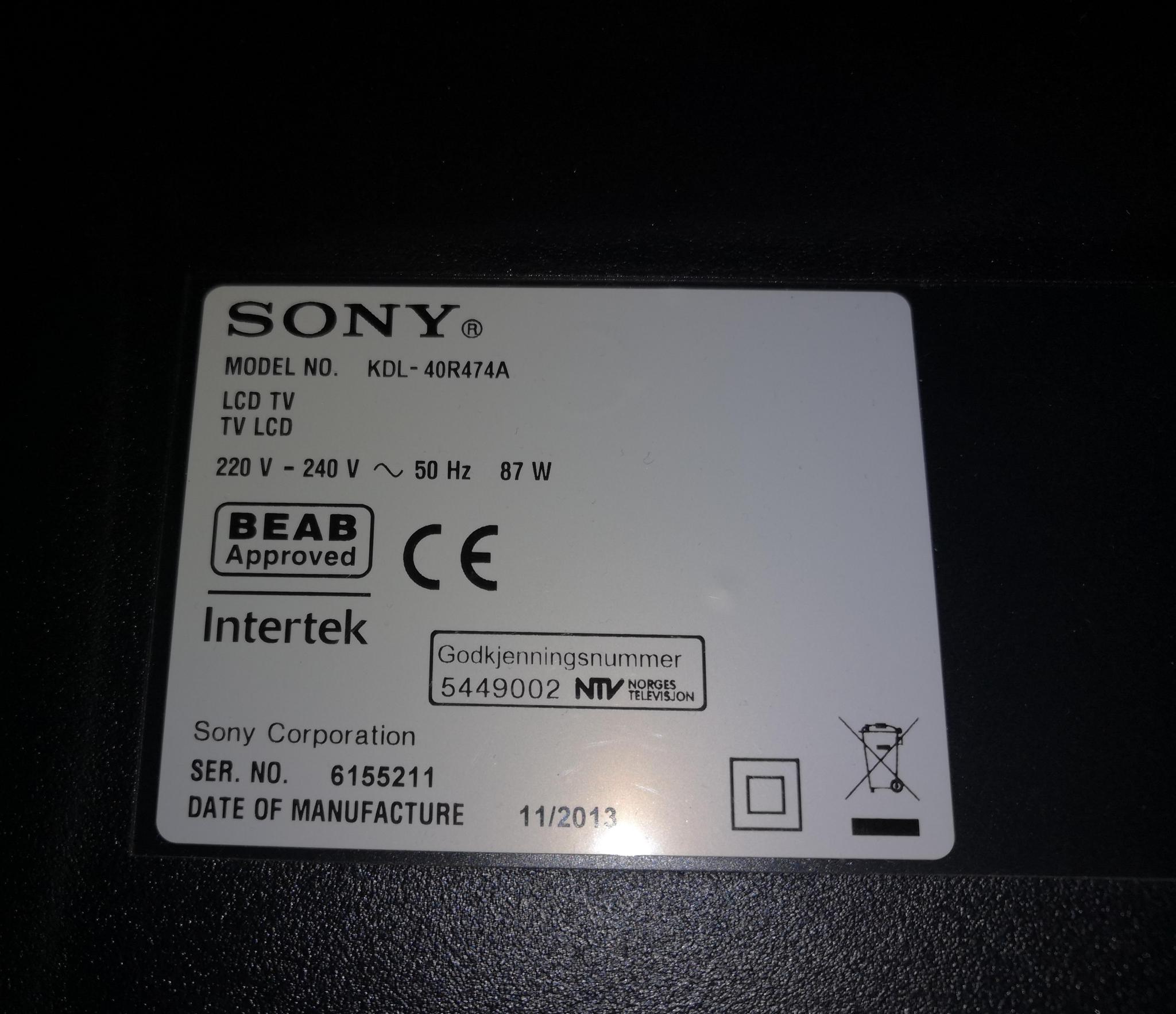

Já bych si vůbec nebyl jistý tím, že jde o skutečný výrobek Sony.

Taky že není. Se Sony to má společný jen ten název.
Sony k nám dodávala naposledy trubicové LCD TV a tenkrát byla kvalita nadprůměrná. Je pravdou, že byly o něco dražší, než od ostatních výrobců.
