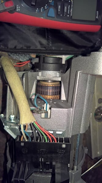

Díky za shlédnutí. Jedna věc mi není jasná - motor drží ve čtyřech plastových packách, pod nádrží, na jakýchsi vroubkovaných zděřích, po dvojicích v každé z polovin tvořících tutu nádrž. Ve 3 z nich jsou vetknuty vruty, hlava osmička, na oříšek. Když jsem je sundal, tak motor pochopitelně držel dál. Proto jsem uhlíky kontroloval zrcátkem a šroubovákem (na to je tam místa kupodivu dost) odšrouboval držáky s uhl. a pak za vydatného klení pochopitelně ve zpětném a k tomu ještě zrcadlovém pořadí dal zpět. Znamená to, že motor se dá vyndat jen: a) při odříznutí zděří, případně vylomení, nebo za b) při rozpůlení vany, případně za c) nějakým fíglem, který mi poradíte (třeba že jde vyrazit, vystrčit ze zděří směrem k čelnímu panelu, což se mi ale nepovedlo, přičemž jsem užil síly a nechtěl použít ještě větší síly, nadsílu jsem raději dopředu zavrhl)? Děkuji předem a pěkně :D

U AEG mi chybu "zkrat triaku" dělaly studeňáky, nebylo to vidět ale po přepájení ok, teda u SMD triaků..
Fotka toho motoru? Ještě jsem takovou věc neviděl, u pračky vždy vyšroubovat šrouby a motor šel ven..

Pokud není zkrat vinutí rotoru nebo povylezlý segment na kotvě. To by uhlíky sežralo hodně rychle. Před nasazením nových bych doporučil motor očistit od nánosu po ubroušených uhlících.

Povylezlý segment asi ne, rotor vyfoukán a prachu docela málo. Nu, v úterý dám uhlíky, uvidím, zda to nevzalo i triak, nebo něco jiného..

Tento motor bych měl mít doma. Je to FHP, ale před montáží nových bych pomocí řemene motor jiným motorem roztočil kotvu a jemným smirkem vyhladil komutátor.
Jinak to, že uhlíky po výměně vydržely rok - buď dal servis shit zboží, anebo je rotor KO.
