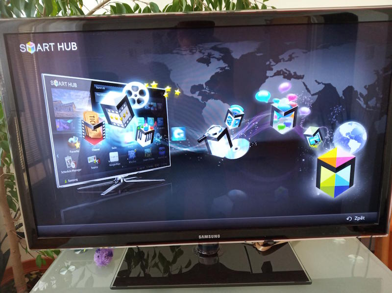

A když chci zkusit využít Smart Hub, tak jej ovladačem potvrdím, objeví se úvodní okno a pak se už nic neděje.

Ale proč nejede Smart Hub? Jako vůbec?
Ta fotka ukazuje, co s estane, když na něj v menu najedu.
Tenhle obrázek tam visí třeba pět minut (dýl jsme to nezkoušel).

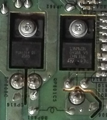

PS - teď jsem preventivně zkouknul jednu 40F5570, zdálo se mi, že jí začaly více hřát záda. No a na zdroji L42S1_DSM (BN44-00645A) jsem pod spodním chladičem zjistil, že zapatlanej N-FET 13NM60N z PFC má nepěkně vyhřáté spoje u krajných nožek ... Jeho krajní přípoje (G a S) jsou letovaný v desce bez průchodek, přitom celý se dost hřeje a teplo se přenáší i do těch "nevystužených" průchodů ...

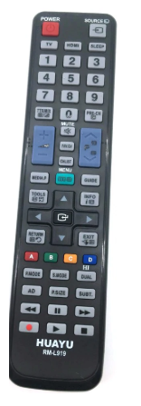

Jinak ta telka neumí ani většinu těch funkcí, pro které se mi právě ta internetová TV líbí. Lg naopak má plnohodnotný prohlížeč a s myší i ovládačem se dají využít prakticky všechny funkce. Chtěl bych tě poprosit, pokud máš tu Fkovou TV, jestli bys sem neposlal fotku originálního ovládače. Já mám jen čínský, jinak ale dobrý(zatím), ale jen na tu Dčkovou řadu. Možná na tom orig ovládači bude něco navíc.

Dálku to má AA59-00790A (TM1250), myslím nic speciálního, ta pro D asi nebude o moc jiná. Jistě se nechá splašit nějaká náhrada nebo SD, tohle bych jako nový origo už nekoupil ...
