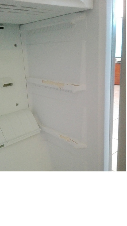

Mám dotaz: je možné u tohoto typu kombinované lednice vyměnit plastovou výplň mrazáku nebo je to utopie a musel by ven celý výparník i s trubkami? Funguje dobře, lednice je tichá, nenamražuje se, jenže používáním šuplat v mrazáku došlo k vydření plastových vodítek. Horní a střední šuplík jde velmi problematicky vytáhnout - šprajcují se o sebe a zaseknou se o vydřená vodítka. Nebo jestli neexistuje nějaká opravná sada, která by vydřený plast nahradila? Jen nevím, jak tam něco jiného (třeba na způsob kolejniček) uchytit - šrouby či vruty v tom polystyrenu moc držet nebudou a nevím, jaké lepidlo na tak nízké teploty použít. Vyhazovat kvůli tomu celou lednici se mi moc nechce...

Zdravím, vydřenou část bych vylil epoxydem a vybrousil do požadovaného tvaru. Nakonec bych třecí plochy zkusil namazat mýdlem (možná existuje něco lepšího,mýdlo byl prvotní nápad).

Jenže ono se to nezdá, ale ono to šufle celkem váží, i když jsou v něm prkotiny a ženu těžko uhlídám, aby ho nepřetěžovala. A ten epoxyd při -18°C nevím, jak se bude chovat...
I tak díky za nápad.

Pri -18 hlavne nebude tuhnut. Musi sa vytvrdit pri normalnej teplote, potom by uz nemusel robit problemy.
Mozno zamaznut silikonom a rovno tym silikonom na vrch nalepit tenky plat nejakeho plastu.
