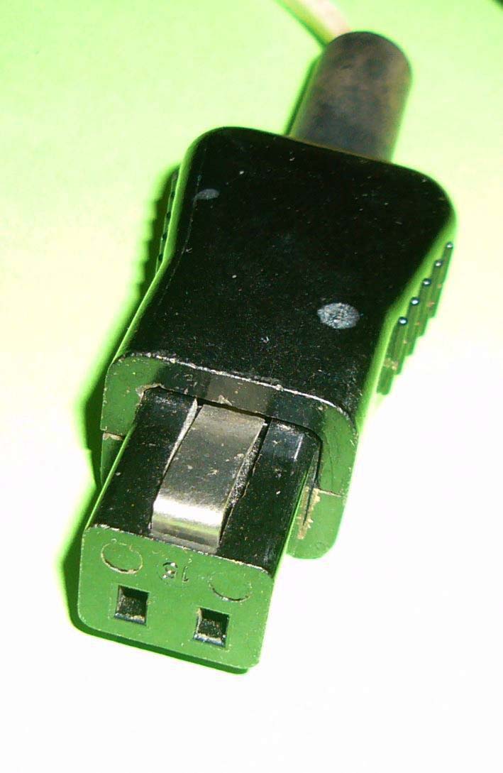

Zdravím, jak se jmenuje a dá se někde koupit? Flexi kabel nebo jen koncovka (Sirius)

Hledej "přístrojová zástrčka 5813" a zásuvka panelová 5911.

Myslím, že se tomu říkalo "Malé Brno".

Sice nwm, že se mu tak říkalo, ale má to logiku, protože potom existuje i "Velké Brno" (ten úplně vlevo):
Obrázek
Obě by mohl mít RaC Vonka.
A proč tyto názvy? Zřejmě proto, že nejen tyto dvě, ale ještě před nimi vidlici Remos používala Tesla Brno do svých měř. přístrojů.

Přívodky "remos" a "velké brno" nejsou žádná místní anomálie, jak by mohly napovídat jejich názvy.
Přívodku "velké brno" patentoval Siemens ve 30. letech a byla převzata jako standardní koncovka r. 1970 jako IEC C9/C10, ale bez zemnicího pinu.
Přívodka "remos" je opět německý konektor dle DIN-VDE 4990, tentokrát z roku 1920.
Více viz https://www.plugsocketmuseum.nl/ApplConn_precursors-IEC60320.html
Na téhle stránce máte dole i ukázku prodlužovačky typu "obecná škola", ale s gumičkou, ne se sirkami.
OT: Přívodka Remos má (měla) celosvětovou tradici, žádná místní anomálie
https://en.wikipedia.org/wiki/Appliance_plug: Koncovka "remos" je třívodičový napájecí konektor původně vyvinutý pro konvice, topinkovače a podobné malé spotřebiče. Byla běžná ve Spojeném Království, Novém Zélandě, Austrálii, Německu, Nizozemsku a Švédsku. Jen je tam opustili výrazně dříve než u nás.
Oproti tomu "malé brno" jsem nikde na světovém webu zatím nenašel, ale určitě má ve světě svůj předobraz.
