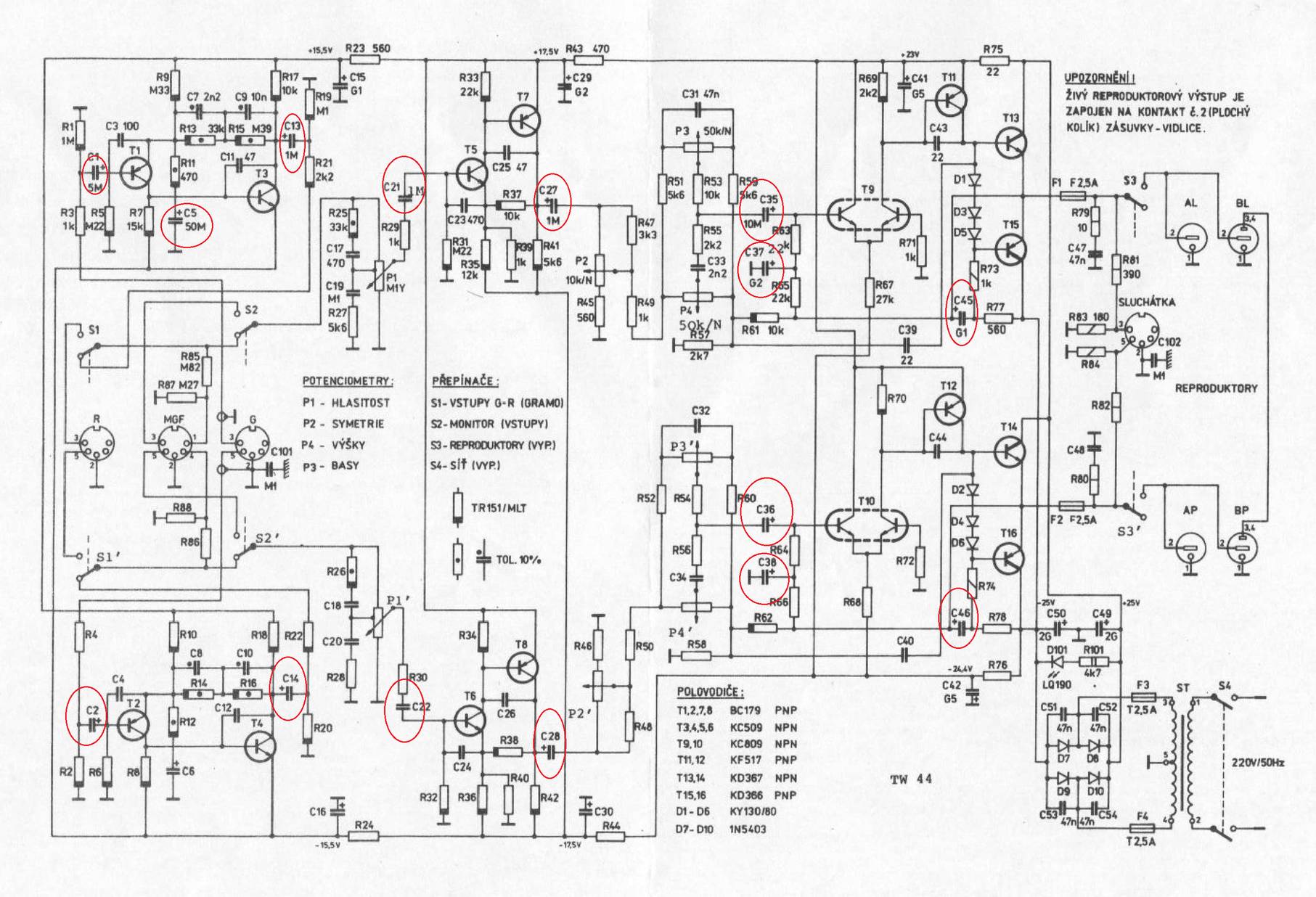

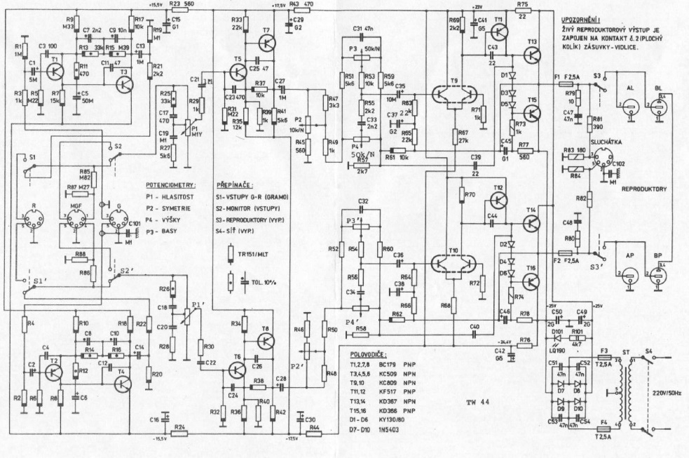

Zdravím, dostala se ke mě mrtvola Transiwatt TW44. Nyní už hraje ale aby hrály oba kanály stejně musí být váha úplně na jednu stranu. Tam by ale už neměl hrát ten funkční kanál. Vyměnil jsem většinu elitů (velké proměřené a nechané) všechny keramikyjsou také nové. Všechny tranzistory byly venku a proměřeny, vše v pořádku. Diody taktéž i svitky. Na výstupu mám cca 20 mV což je správně, napětí všude sedí ale pořád nemůžu přijít na to proč jeden kanál hraje tak slabě. Je to vlastně jako AZS222 přikládám původní schéma. Bohužel nemám škopek ani sledovač signálu ale konec bude v pořádku. Děkuji za rady.

Tak co kdybys pustil do R vstupu nějaký konstantní střídavý napětí a začal měřit? Od potenciometru hlasitosti, přes balanc a směrem ke vstupu do konce. Korekce jsou ve vazbě konce, nezapomeň.
Např. na balanci bys měl v jejím středu, naměřit na běžcích ± stejný střídavý napětí.
Je tam?

Až budeš měřit ta střídavá napětí - digitálem, tak si dej na vstup multimetru odpor desítek kilo, třeba 47k.
Digitály často na AC rozsahu naměří naprostý hňupiny - díky velkému vstupnímu odporu, kdy napětí s vyšším kmitočtem "proleze" i malou kapacitou spojů či káblu.

cputakt píše:...Vyměnil jsem většinu elitů (velké proměřené a nechané)...
I C37(C38)?

Zrovna ty ne, měřil jsem je zajícem i tím Čínským udělátkem a jsou nad hodnotou a nízké ESR. Ale pod napětím to může dělat bordel.

Jestli nemáš tónový generátor, tak na tenhle účel se dá klidně improvizovat. Třebas zvonkový trafo, vinutí 3V, anebo líp odbočka mezi 3 a 5V, odporový dělič 100:1 z odporů třeba 10k a 100R.
Zakončit kusem zvonkového drátu s pětikolíkem, kde jsou propojené kolíky 3+5 jako výstup z toho děliče, druhý společný pól 2.
Potenciometr hlasitosti naplno, balanc a korekce na střed a začni s měřením hned na běžcích poťáku hlasitosti.
Jestli budeš měřit tím digitálem, dej si na jeho vstup ten odpor 47-56k a všecko měř proti elektrické zemi zesilovače, což je spolehlivě např. střední vývod sekundáru.
Pozor na fakt, že kostra TW44 není přímo spojená s elektrickou zemí zesilovače.
Kostra je s elektrickou zemí střídavě spojená jenom přes dva kondenzátory 100n.
Proto Ti píšu, abys v tomto případě radši měřil proti přímé elektrické zemi, ne proti kostře.

To, co jsem napsal výš, platí pro vstup R a MGF.
Pro hrubou kontrolu G předzesilovače musíš zvětšit dělič na 1000:1, teda třeba 10k a 10R.
