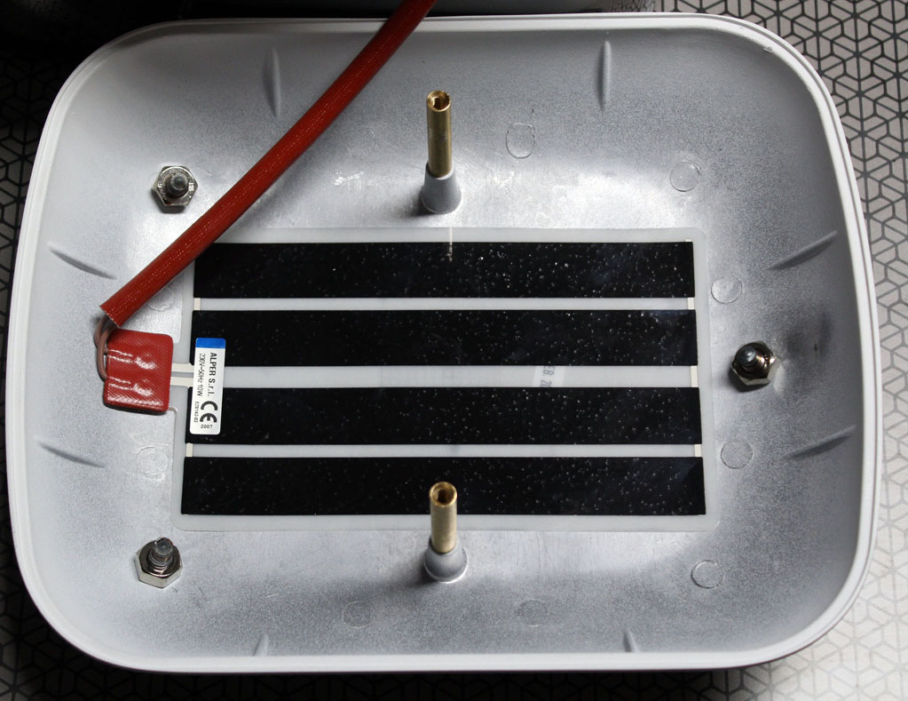

Mám tu na opravu kávovar, má vyhřívaný víko, spirálou na 230 VAC. Trochu mě zarazilo, že to není nijak ukostřeno. Celý tělo je z hliníkovýho odlitku nastříkanýho barvou. Když se víko nasadí, tak dosedne barva na barvu. Mosazný sloupky zajedou do děr obalených barvou a přišroubují se šrouby, který dosedají opět jen na barvu. Jiný zemnění jsem nenašel. To je ta výhřevná samolepící fólie tak bezpečná, že se nemusí nijak chránit?
Schválně jsem vzal multimetr a naměřil nekonečno. Měřič izolace při 250 VDC naměřil taky nekonečno. Až při 500 VDC se barva prorazila.

Tie hnede privodne droty asi tiez nemaju dvojitu izolaciu... Vyzera to byt pekny europsky smejd.

Zdá se, že ta značka CE je ta správná a ne China Export. Tak by to mělo mít i "ES Prohlášení o shodě".
A pokud by to nevyhovovalo příslušným normám a předpisům, tak by se ten co to "uvedl na trh" pěkně prohnul.
Můžeš odtajnit, co je to za typ?

To je ale oznacenie samotnej ohrievacej folie.

Raději bych to nijak neupřesňoval, není to nic běžnýho, co se dá koupit v kdejakým elektru. Zákoš je právě dodavatel na trh, upozorním ho.

rnbw píše:To je ale oznacenie samotnej ohrievacej folie.
Už jsem nějakou dobu v důchodu a rád jsem všechno kolem toho pustil z hlavy. Ale motal jsem se kolem toho pár let a že by značka CE byla jen na nějakém dílu a ne na kompletním výrobku se mi moc nezdá.

Kavovar ma snad svoj stitok zvonku, nie?
Ta folia je asi samostatny vyrobok: https://www.alper.it/
