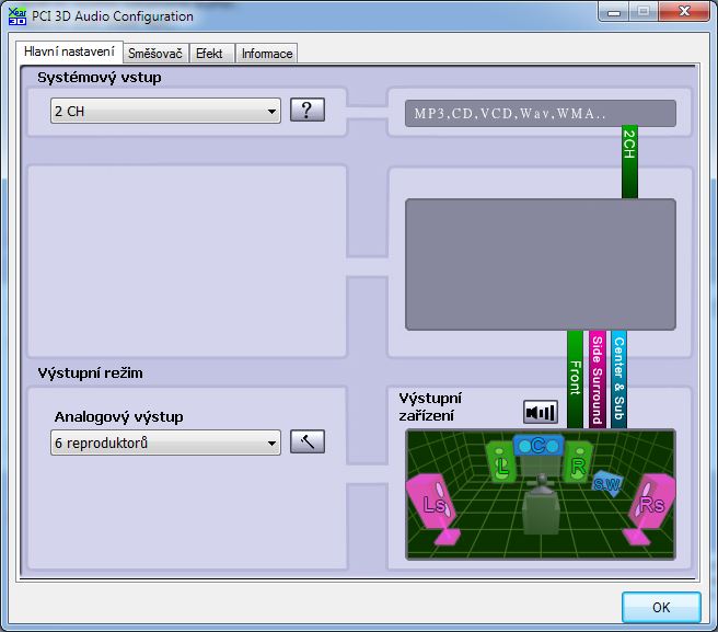

no neviem, zeby boli zdielane kanaly....
Obrázek

Adobe Audition, ale to nema vplyv, aj ine programy to proste vypnu

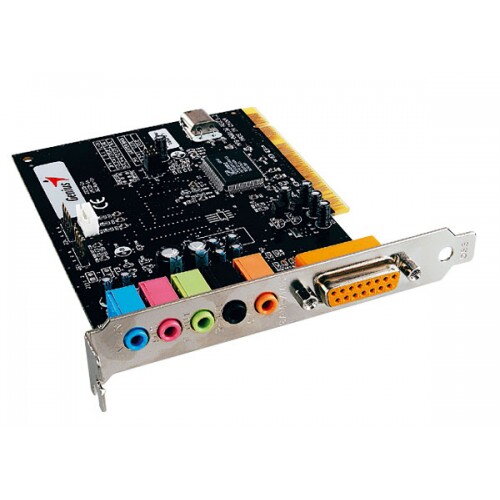

taky bys sem mohl dát reálnou fotku té tvé zvukovky
s čitelným popisem na desce a čitelným označením chipu,
ať víme o čem to vůbec je . . .
. . . fotky z netu opravdu nestačí.
a pokud je tam CMI8738/PCI tak ten umí pouze 4 kanály současně . . .
. . . 2x in a 2x out, nic víc !
