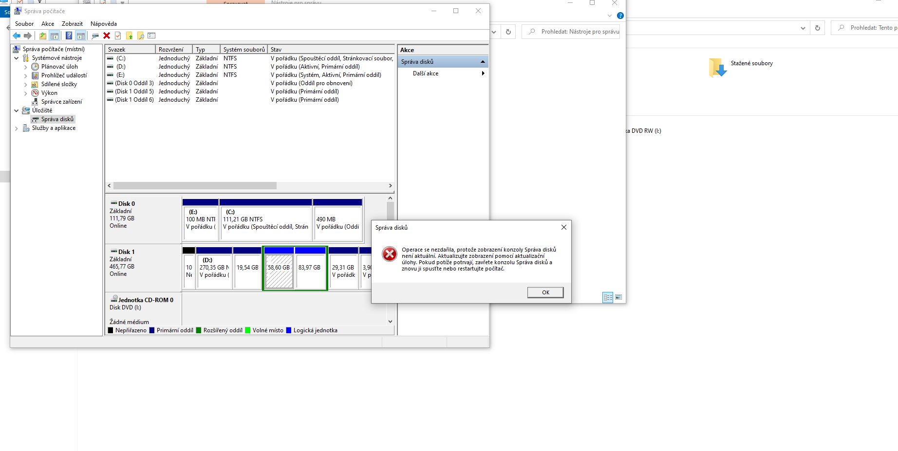

prosím o pomoc s WIndows 10.Mám v PC SSD HDD na Windows a druhý klasický HDD na data rozdělený na více oddílů.

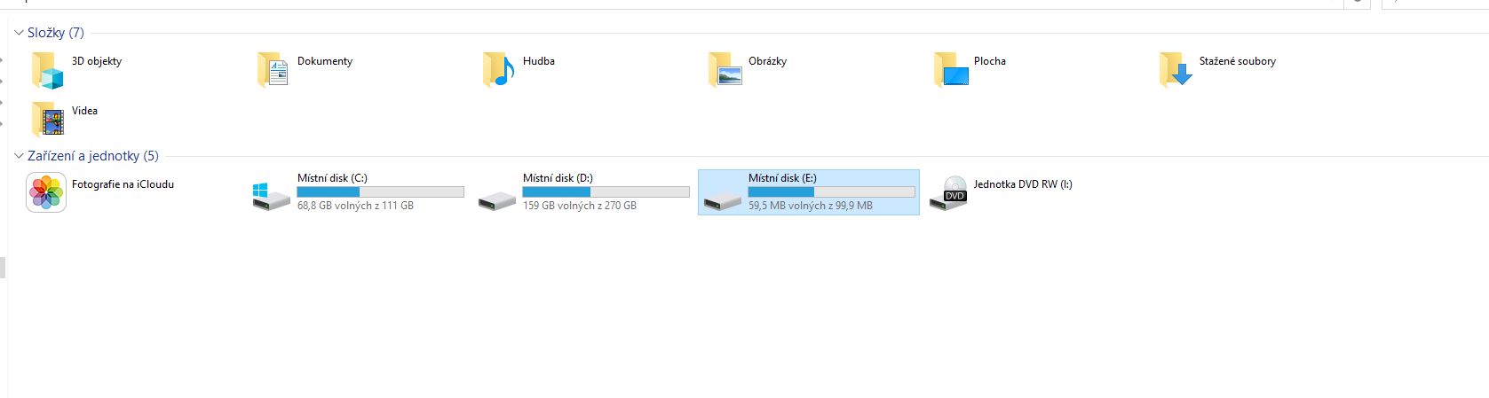

Ovšem asi před 14ti dny se mi stalo, že mi v tento počítač zmizely některé oddíly z druhého HDD. Zkusil jsem správu počítače..oddíly vidět jsou ale nejde s nimi nic dělat. Napíše se mi chybová hláška viz.foto.

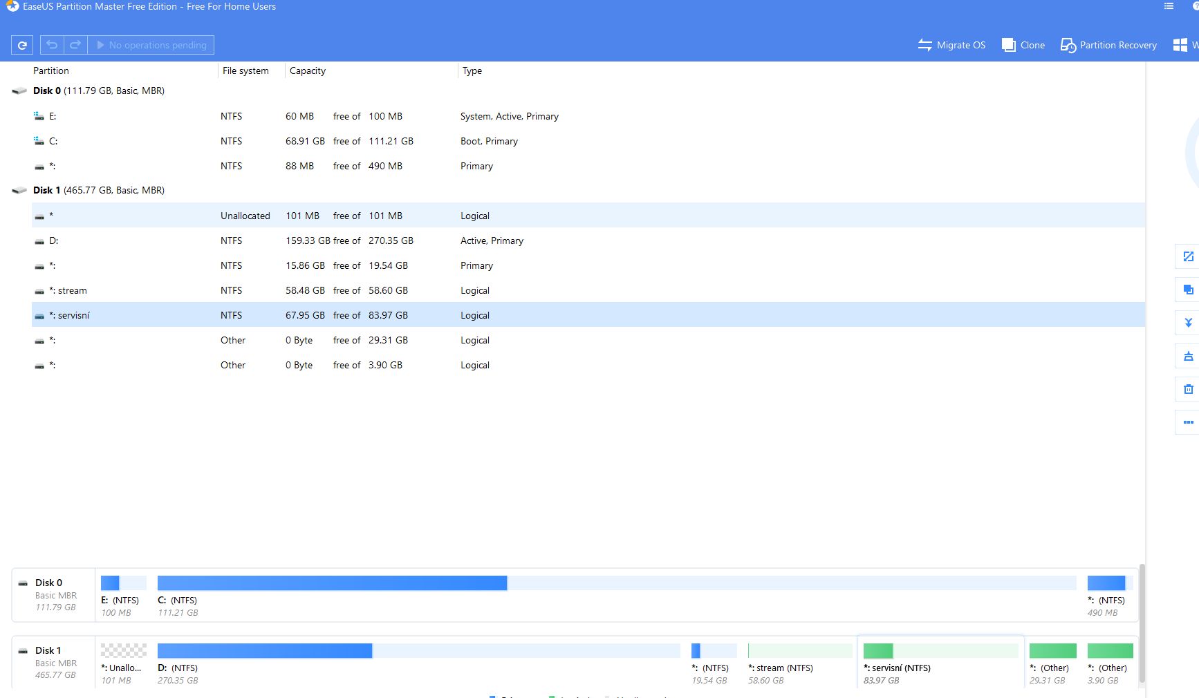

V programu EaseUS Partition Master 13.8 ovšem tyto oddíly vidím a i se dostanu na data. Jak je to možné, že se toto stalo? To je po nějaké aktualizaci Windows?

zkoušel jsem ,ale ohlásila se chyba viz.foto :(
Dělal jsem v tom program EaseUS Partition Master 13.8....Ve správci ve Windows mi to také nejde. To zase píše chybu viz.obrázek na začátku :(

Děkuji všem :) Zkusil jsem cestu přes LINUX. V něm jsem se na tyto oddíly dostal, zálohoval, odstranil a naformátoval znovu v NTFS.. Po najet do Windows tyto oddíly nikde nebyly.
ve správci zařízení ve WIndows mi to psalo, že oddíl nejde vytvořit, protože na HDD není dostatek místa. Zkusil jsem ten program EaseUS Partition Master 13.8 a v něm to vytvořit šlo i naformátovat. Nyní má ve správci zařízení všechny oddíly. Ovšem nevím proč se tak stalo. Stalo se tak ale z ničeho nic. PC jsem vypnul a po zapnutí už jsem oddíly neměl
