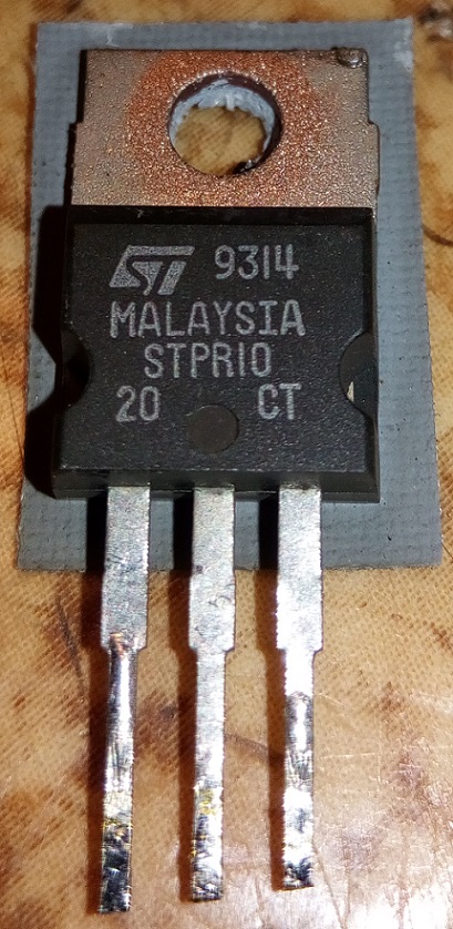

Tohle jsem vytáhl ze zdroje řízení Fanuc z CNC frézky.
Nejdříve jsem na to čuměl, co to může být, má to zachovanej jen jeden přechod a nápis STPRIO jsem nikdy na ničem neviděl. Ale pak mě napadlo že to je místo písmen IO číslice 10, tedy rychlá dioda STPR 10 a v posledním řádku je zbytek označení, 20 CT, tedy ultra fast recovery 2x5A/100V/30nS.
Akorát co tam vrazit, když dnes skoro nic dodavatelsky nefunguje? Zvládne to nějaká 80-100V šotka z PC zdroje? Ten Fanuc má zdroj jen maximálně 24V.

STPR1020CT
duodioda z PC zdroje by tam mohla vydržet
. . . otázkou je proč odešla ta původní.
je proražená, nebo upálená ?

V PC zdrojích nebývají 100V Schottky, na 12V větvi bývají právě tyhle rychlý 100-200V diody, třeba i přesně ten typ, co sháníš nebo třeba MUR1615CT, BYQ28E a pod.

Půlka upálená, druhá dobrá. Za ní byly šluslý dva paralelní elyty 2200/35V. Ono je i na tý fotce vidět, že prošla "žárem". Taky jak je podložená izolační gumičkou se nechladí tak, jako když je na chladiči napřímo.

jako náhradu bych asi použil tohle:
MBR10200CT

Na 99% mám MBR10100CT.
Díky za tipy.

Dioda osazená, našel jsem šotka MBR10100. Prohlídl jsem zdroj a našel na dvou elytech "čepice". Vyměnil jsem je a pak jsem zkusmo vytáhl ještě další elyty. Nakonec to skončilo výměnou naprosto všech elytů ve zdroji, 9 ks z 11 osazených byly bez kapacity nebo jen s poloviční a u všech bylo ESR "za roh".
Všechny elyty jsou Nicon 105st. Nevím, jestli Nicon je z kvalitnější sorty ale ten Fanuc je v provozu cca 3 směny týdně od roku 1995, takže přes 30 000 hodin, už má asi nárok.
Je mi záhadou, jak to mohlo až do posledního okamžiku než bouchla ta SPTR1020CN s takovejma elytama makat. Teplota tam asi musela být docela značná, zcela zkarbonizovaný lepidlo, co s ním byly elyty přiblemcaný k plošáku.
