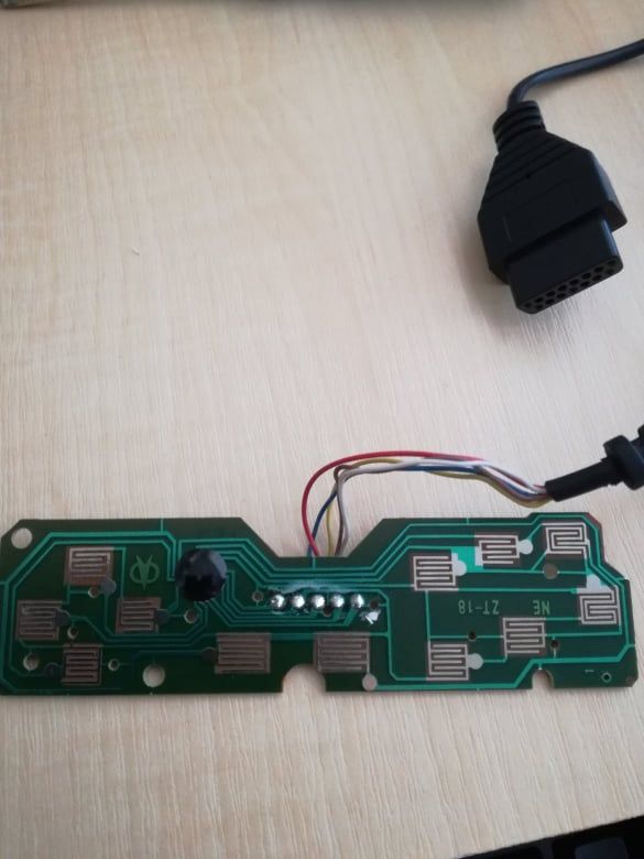

Prosím neřešil jste někdo tento ovladač? Co to může být za IO ta zalitá věc ? :(
Jestli nějaké hradlo? 14 nožiček by měl mít IO..je 12 tlačítek.
Což odpovídá + 2 napájecí...Ovšem nevím jestli to může být hradlo a pokud by někdo poradil jaké tak by to bylo úžasné

Houby nějaké hradlo, ale nějaký kodér. Už jen proto že z ovladače vede je několik drátů :D

Zákaznickej chip, třeba zmíněný kodér. Pro úsporu při výrobě řešeno tímto způsobem, neopravitelné a nedohledatelné. Pokud odešlo - jedině vyhodit.

#5 Příspěvek od p32 »
Asi by to napřed chtělo proměřit ty dráty.
Kodér 16/4. Stačí si udělat nákres tlačítek, očíslovat je a při stisku se podívat na kombinace na těch drátech. Nebo obráceně, místo těch drátů spínat tlačítkama kombinace 0000 až 1111 a co to bude dělat a podle toho přiřadit tabulku těm tlačítkům. Zbytek by měl být už jasný, pokud se ten zalepený šváb podělal.

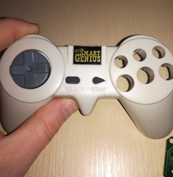

Tohle vypadá jak od klonu NES/Famicom, tuctovka, co seženeš na pouti.
Dyť to povídám. Akorát NES neměl klábosnici a vpravo měl jen tlačítka A a B, jinak to jede na stejný ROM kazety.

To zapojenie tlačidiel na plošaku je dosť divoké. Tie dva celkom vpravo... to som ešte nevidel.

Jestli ty tlačítka v pravo nebudou dvouúrovňové. Rozuměj tak, že se mačká na dvakrát, jako u u foťáku. Nejdřív zaostříš a pak vyfotíš.
