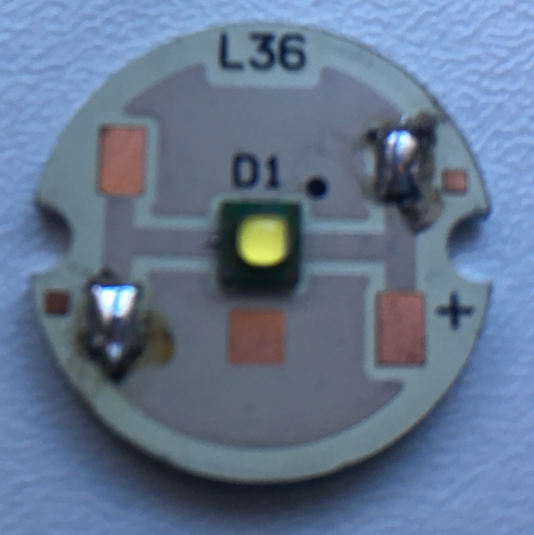

zdravím, získal jsem několik výkonných led čipů. Bohužel neznám krom rozměrů žádné jeho hodnoty... čip má 3x3 mm a chladič má 2 cm
jak zjistím nejlépe jeho proud a napětí? Omlouvám se ale v některých věcech jsem trochu natvrdlý tak potřebuji popostřčit Děkuji

Tahle srandička může mít nanejvejš 1W. Propustný napětí bílejch LED je jasný, 3-3.5V, proud bych do nich necpal radši víc jak 200-250mA.

takže na tři AAA (4,5V) je U na diodě 2,6V a proud 60mA svítí jak bludička do baterky málo...
zkusil jsem na dvě AA (4,2V), U na led 3,06V a proud 650mA a svítí parádně
Může být tedy na 3V a 650mA?

no osobne by som to napojil na zdroj prudu a postupne zvysoval a sledoval svietivost , ked uz prud zacne stupat velmi a svietivost nepribuda , tak by som este trochu ubral a nechal tak
650mA sa mi zda dost a taktiez tvoje merania su dost divne , nesekol si sa niekde pri pisani?
3ks AAA iba 60mA na LED a zrazila napetie zo 4,5 na 2,6V (mas stare baterky)
okrem toho 2 kusy AA nemaju napetie 4,2V
