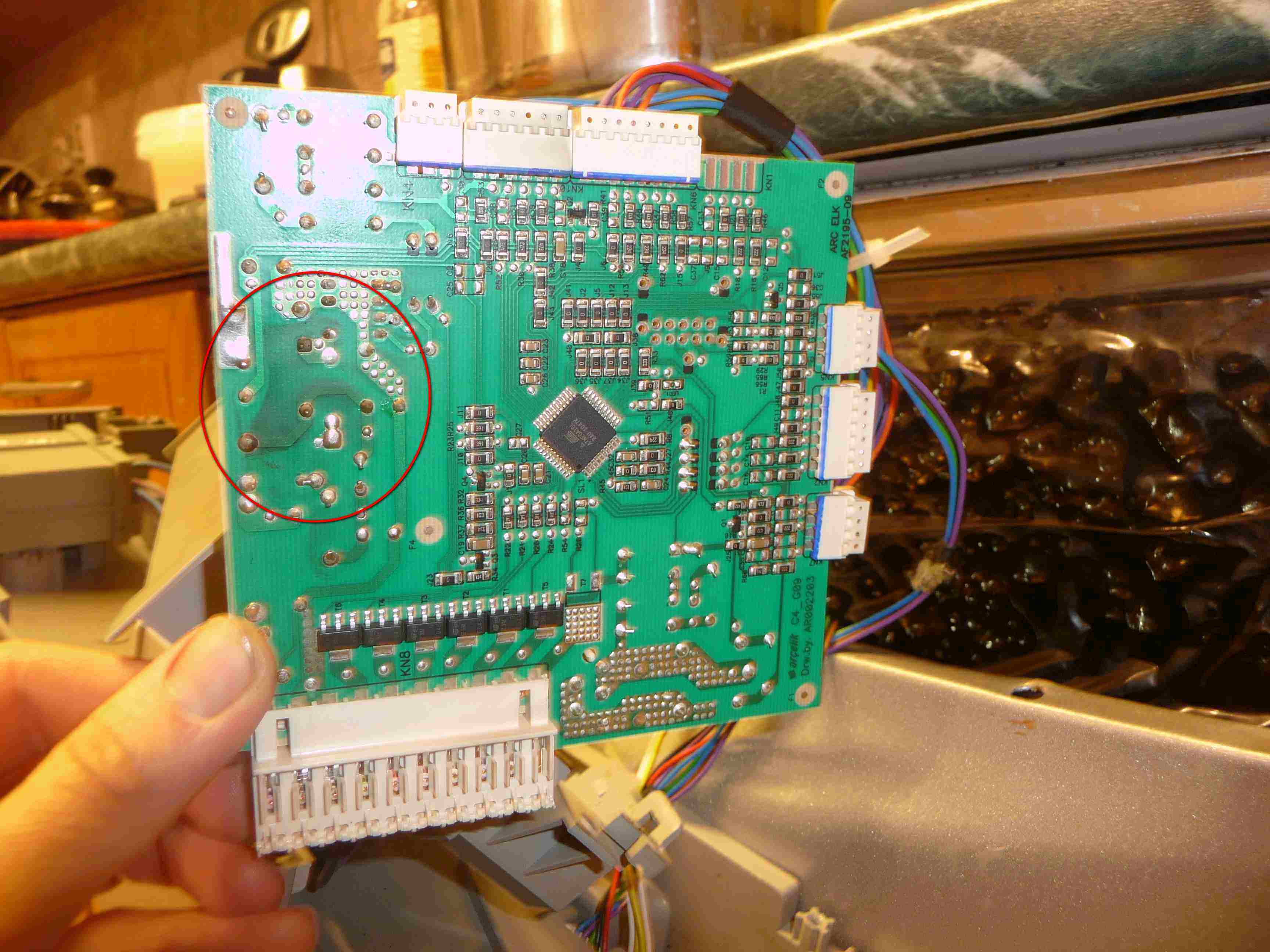

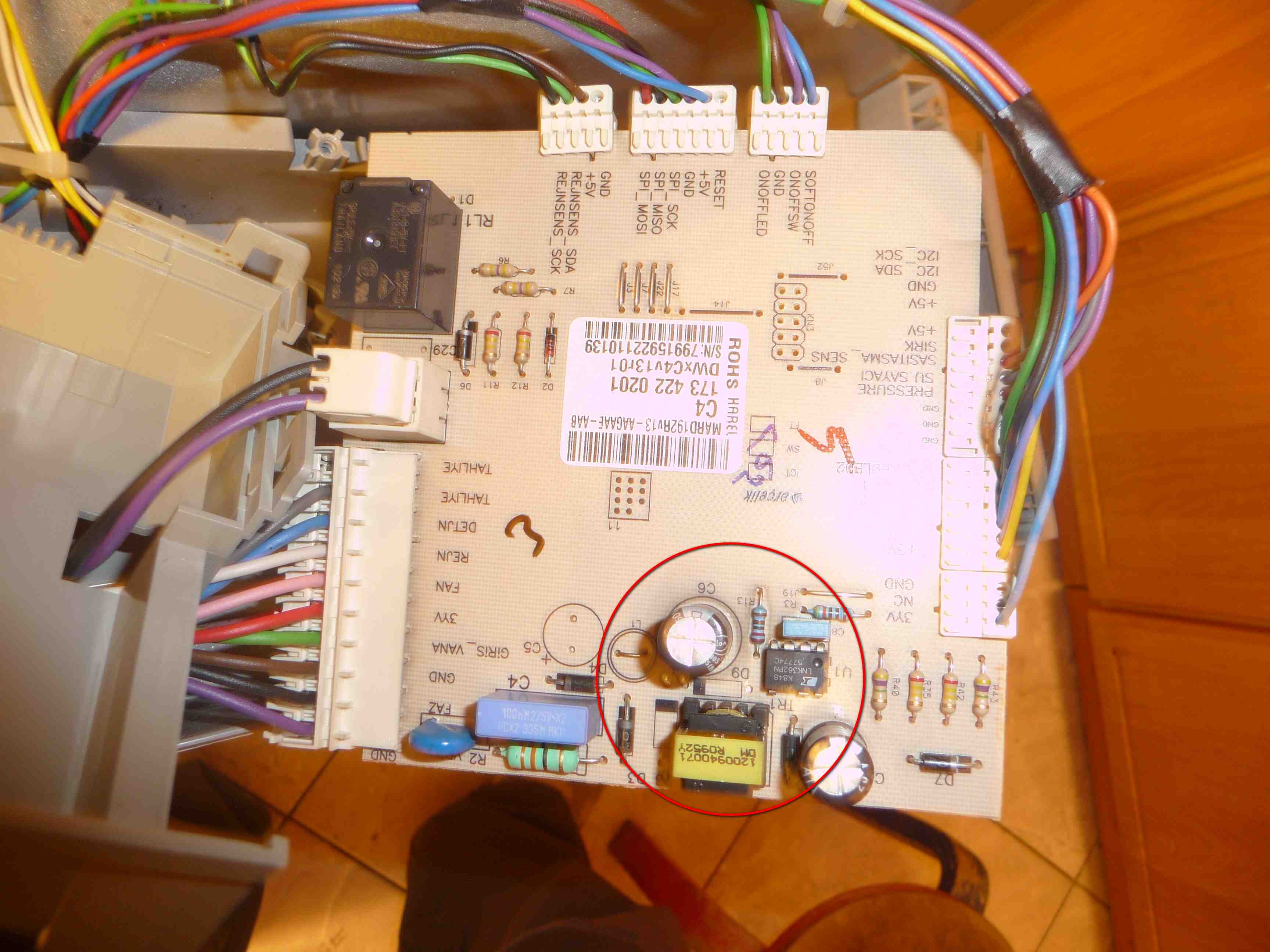

Podíval jsem se na PCB desku ve dveřích a relé (pravděpodobně) našel - vizuálně vypadá v pořádku, ale určitě jej zkusím vyměnit. Co už tak moc v pořádku nevypadá je oblast okolo kondenzátoru C6, rezistorů R13 a R3 možná i okolo toho trafíčka či co to je (viz. fotky). Jinak veškerá elektronika na spodku myčky se zdá být vizuálně v pořádku - nejsou tam žádné zalomené kabely, zoxidované konektory apod. Jenom na jednom připojení (viz foto) je trocha rzi.
Otázka 1: Mám kromě relé topení vyměnit i ty další součástky (kondenzátor, rezistory...)? Pokud ano, co všechno byste vyměnili? Nebo odešel ten "šváb" u R13 rezistoru a můžu tím pádem celou myčku vyhodit? (Myčka funguje jako normálně, akorát neohřívá a nesuší)

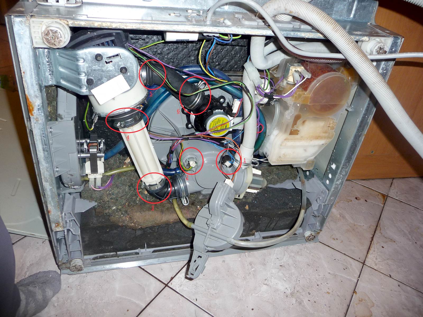

Otázka 3: Porucha by také mohla být způsobena vadným topným tělesem. Je topné těleso ta věc se zrezlým "připojením" z fotky? Vadí tento stav tak zásadně, že by přestalo fungovat? Mimochodem, pokud se skutečně jedná o vstup do topného tělesa, naměřil jsem na svorkách odpor okolo 29-30 ohmů, je to příliš?

Šváb LNK362PN je součástí napájecího zdroje (společně s okolními součástkami). Z napětí, které máme v zásuvce (230V) vytváří malé napětí pro tu desku elektroniky (předpokládám 5 Voltů, podle toho relé).
Protože "myčka funguje jako normálně" (displej svítí, atd.) předpokládám, že vadný není.
(A i kdyby byl vadný, dá se snadno koupit nový.)
Topné těleso na fotce P1130126.jpg opravdu vypadá jako topné těleso.
Když si vydělíš 230V/30Ω, vyjde ti necelých 8 Ampér.
Po roznásobení 230Vx8A, vyjde cca 1800 Wattů.
Jestli má takovou spotřebu, během sušení, ta myčka uvedenou v návodu, tak je to těleso zdravé.

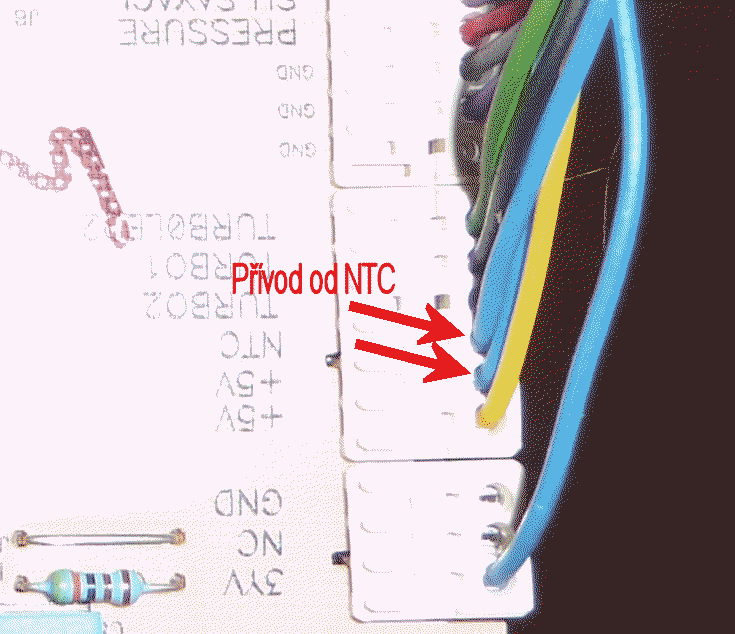

Na té desce je u jednoho konektoru nápis NTC. To by mohl být vodič, ke kterému je připojeno to teplotní čidlo.
Ještě budeš potřebovat najít druhý vodič, a změřit mezi mimi odpor, který by se měl se stoupající teplotou snižovat.

Ad NTC: Pošlu sem další fotku, na které jsem číselně označil určité oblasti ve spodku myčky. Vzhledem k tomu, že čidlo je asi dole v zásobníku na vodu (čouhá tam taková černá "bradavka") na levé straně (při otevření myčky), tak předpokládám, že jeho napojení je na fotce v kroužku č. 1 (myčka na fotce leží "na dveřích"), případně, méně pravděpodobně, v kroužku č. 2. Stačí, když sundám ten konektor a proměřím to přímo na kontaktech, kam byl připojen? Pokud se tam nedostanu, je tu návrh na proměření výstupu NTC na konektoru v PCB. Vstup popsaný jako "NTC" na desce vidím, ale nevím, proti jakému vodiči bych měl měřit...
Ad křidélko v trubce (Hill): To zní jako mechanismus, který má asi podobnou funkci jako tachodynamo v myčkách AEG, popisované v jiné poradně (mohu sem na ni dát odkaz nebo je to zakázané?), tj. zabránit ohřevu, pokud čerpadlo nepumpuje vodu. V které oblasti onen spínač hledat - oblast č. 3, 4, 5 nebo 6? Samozřejmě se mohu podívat všude, nicméně proč si neušetřit práci, že? :)

Ano, NTC je v kroužku č.1. Lze ho změřit po jeho odpojení, buď přímo u NTC nebo po vytažení konektoru desky, viz foto. Jeho odpor by se měl pohybovat přibližně kolem 40kΩ při pokojové teplotě, se zvětšující se teplotou se musí snižovat.

Jinak přeměřil jsem NTC na konektoru na PCB desce dle návodu kolegy masara. Naměřil jsem následující (teplotu berte s rezervou - teploměr na okurky):
Při kohoutkové vodě (8°C) odpor 63kΩ
Při 44°C cca 29kΩ
Při 75°C se hodnota ustálila na 13,8kΩ než zase začala stoupat.
Předpokládám tedy, že čidlo teploty je v pořádku?

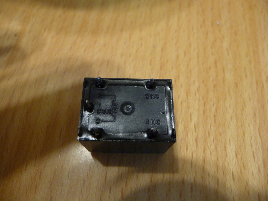

Mohl by mi někdo poradit, jak proměřit původní relé? Na které kontakty (viz foto) bych měl přivést napětí 5V (kam + a kam -?) a co (veličina, hodnota...) bych potom měl naměřit na cívce? Přiznám se, že jsem si řekl, že už není co zkazit, tak jsem zkoušel přivádět napětí jen tak zkusmo a pozorovat, jestli se bude na cívce (piny 2 a 5) měnit nějaká veličina - je možné, že jsem původně funkční relé vyzkratoval?

Když to relé v klidu leží na stole, mělo by jít propísknout mezi piny 1 a 4.
To jsou "výstupní" kontaky, které drží sepnuté ta pružinka, co je uvnitř.
Cívka toho relé je "vstup", tím to relé ovládáš, na piny 2 a 5 máš přivést těch 5 Voltů.
Pak budou spojeny kontakty mezi piny 1 a 3, (musí jít propísknout).
Kam na té cívce přivést plus a kam mínus?
Je dost pravděpodobné, že na tom nezáleží.
Kdyby na tom záleželo, vysleduj si na té desce, jak je ta cívka připojena ke kondenzátoru C6.
Jestli vede jedním koncem na plus toho kondenzátoru, tak je to plus.
Jestli vede jedním koncem na mínus toho kondenzátoru, tak je to mínus.
Druhý konec povede na tranzistor (Q1 ???), kterým se tomu relé říká, že má sepnout.

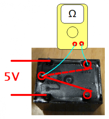

Relé proměř takto. Na polaritě 5V nezáleží.
Při přivedení 5V by relé mělo slyšitelně "cvaknout" a musíš naměřit přibližně 0Ω.
:wink:

Jinak provedl jsem měření původního relé a chová se to přesně tak, jak popsal Habesan. Toho cvaknutí při sepnutí jsem se tak lekl, až jsem málem nadskočil :D
Relé tedy bylo v pořádku. Předpokládám, že z toho by se dalo usoudit, že z nějakého důvodu relé nedostane onen 5V signál k sepnutí topného tělesa.

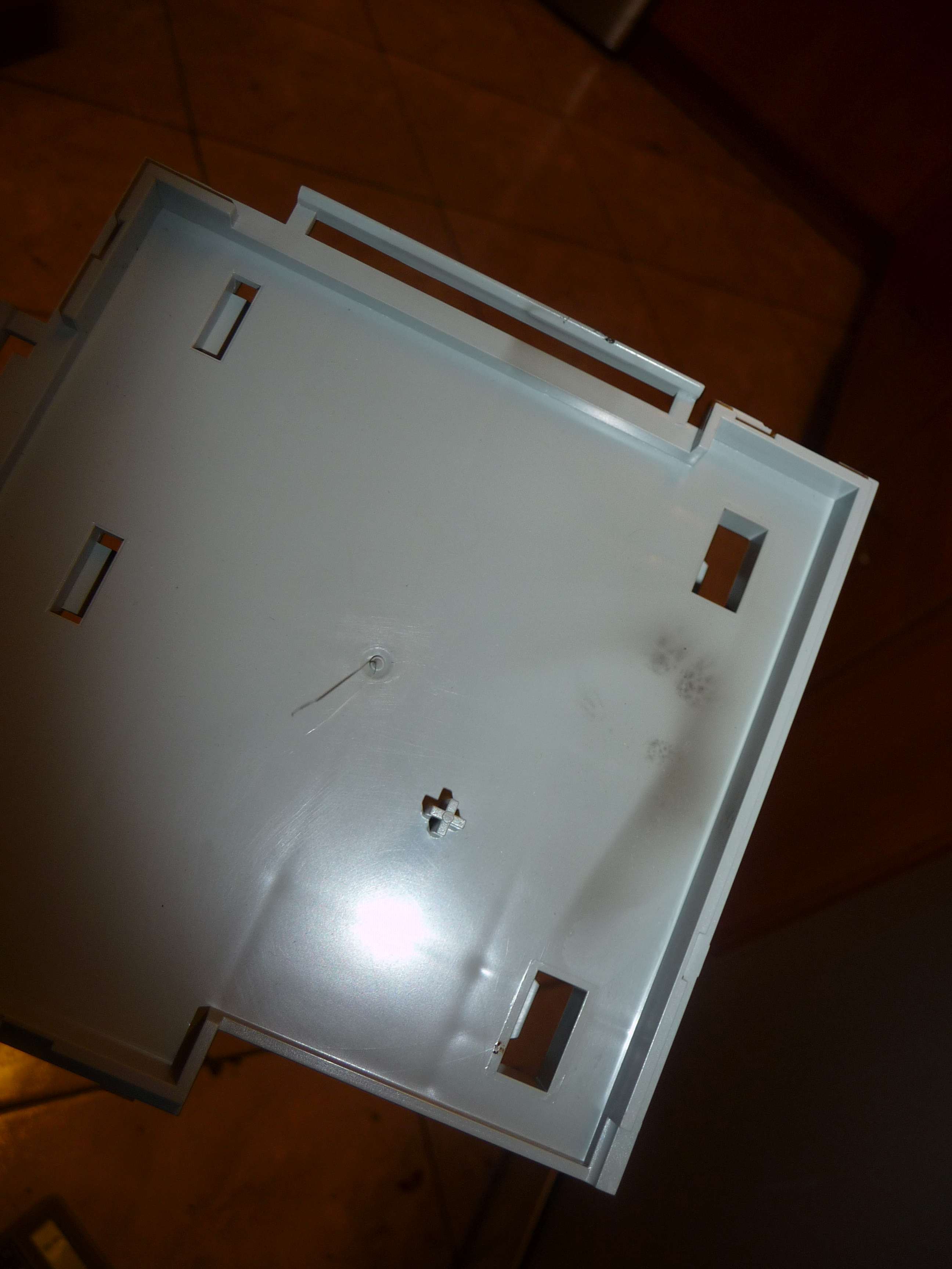

Nebo vidíte na PCB nějaké součástky, které jsou žhavým kandidátem na kontrolu, kterou bych zvládl provést dle Vašich instrukcí? Podle očouzení plastových krytů se dá usuzovat, že k nějakému většímu hřání došlo v té oblasti okolo kondenzátoru C6, rezistoru R13 a oné žlutě přepásané cívečky za nimi... (viz foto)

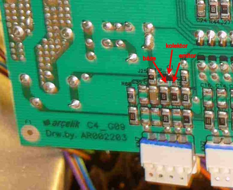

Odpovědi na tvé otázky může dát jen měření napětí na desce. Relé spíná tranzistor Q1. Měřením napětí na jeho pinech lze určit, zda je z procesoru ovládán, nebo chybí napětí pro relé a pod. Vysledováním přívodu k jeho bázi lze najít pin výstupní brány procesoru a změřit ovládací napětí na něm. Pokud na něm ovládací napětí (úroveň) chybí, může být závada i v jiném obvodě, jako rozhodovací podmínka pro procesor.
