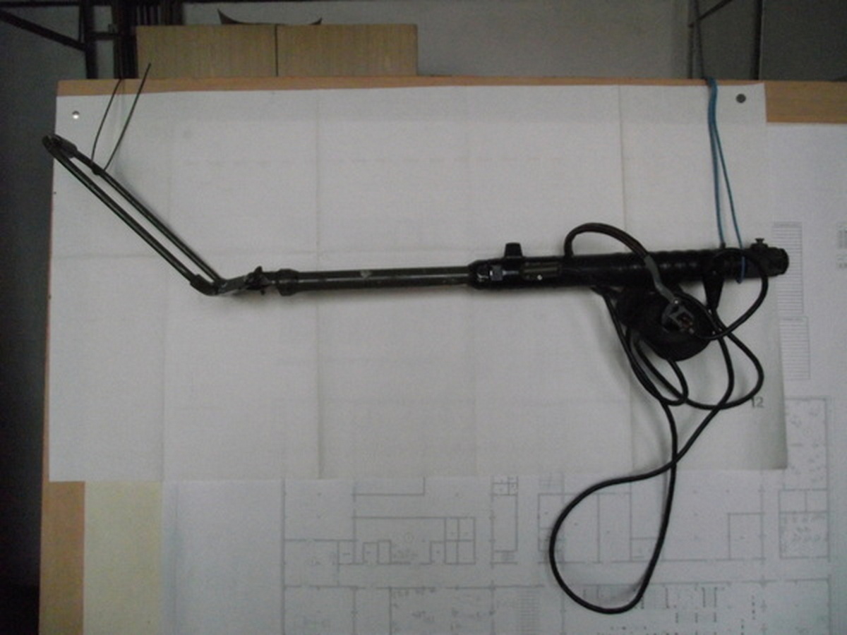

Dobrý deň.
Kamarát má doma vojenskú mínohľadačku s čias armád Varšavskej zmluvy.
Nemá niekto z Vás manuál,príp.schéma zapojenia?Bohužiaľ neviem typ.
Na nete som našiel podľa obr.že by to mohol byť tento.
https://www.detektorykovu.cz/nezarazene ... -a-pouzity
Určite niekto bojoval ako vojak základnej služby s takouto mínohľadačkou .
Ja som sa bohužiaľ ako spojár s týmto nestretol.
Za odpoveď ďakujem

#2 Příspěvek od masar »
Schema
Parametry
Návod k obsluze
Ještě přidávám schema varianty W-4-P

#4 Příspěvek od ZdenekHQ »
Mám to ve sklepě, ale nikdy jsem to nezapnul. :?
Asi alergie na BFO.
#5 Příspěvek od ok1hga »
to hrmil, bylo by možné udělat fotodokumentaci toho kamarádova kusu ?
a dát to sem ?

#6 Příspěvek od hrmil »
Zajtra to skúsim nafotiť.Mám to v práci.
