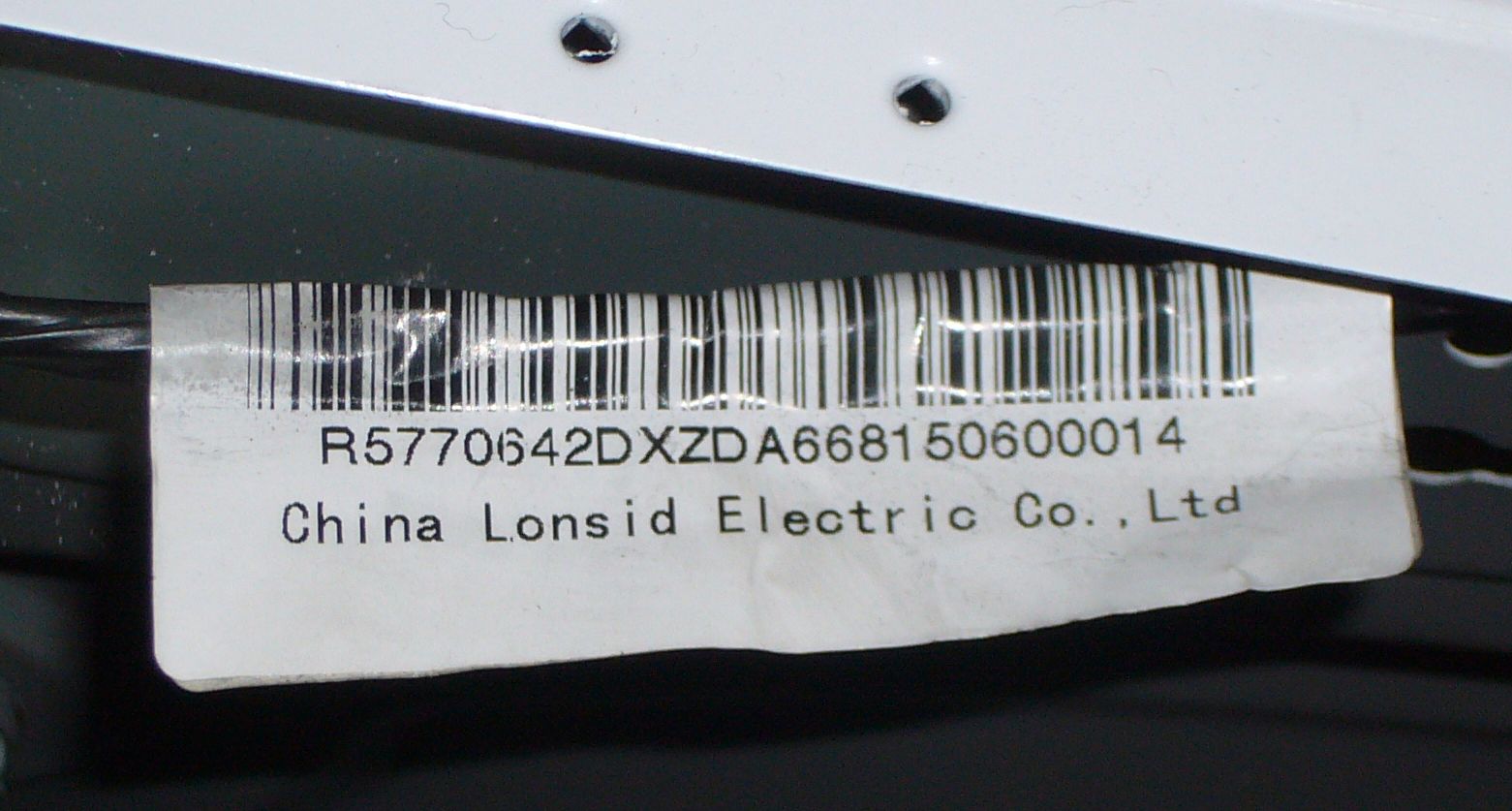

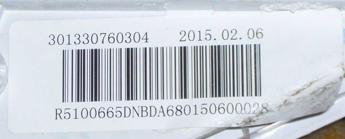

Zdravím, mám tady trápení a potřebuji poradit. Pračka Philco PLD1273 crown, předem plněná. Nemá nikde nálepku, našel jsem jeden na panelu a kabelovém svazku. Odešla ložiska a roztrhl se řemen. Ložiska vyměněna ale řemen vyhodili a nemůžu se bez SC štítku dopracovat ke správnému rozměru. Krejčovský metr ukáže 1280mm, hloubka drážky na řemeničce 2mm. Podle všeho je to typ "J". Našel jsem tohle: https://1url.cz/6zwVY ale v "servisu" Philco něco motali, že by tam mohl být elastický 1278. Tu elasticitu ale nikdo nikde nepíše. Nebude ten z odkazu dlouhý? Případně, můžu tam narvat ten kratší? Máte s tím někdo zkušenost?
