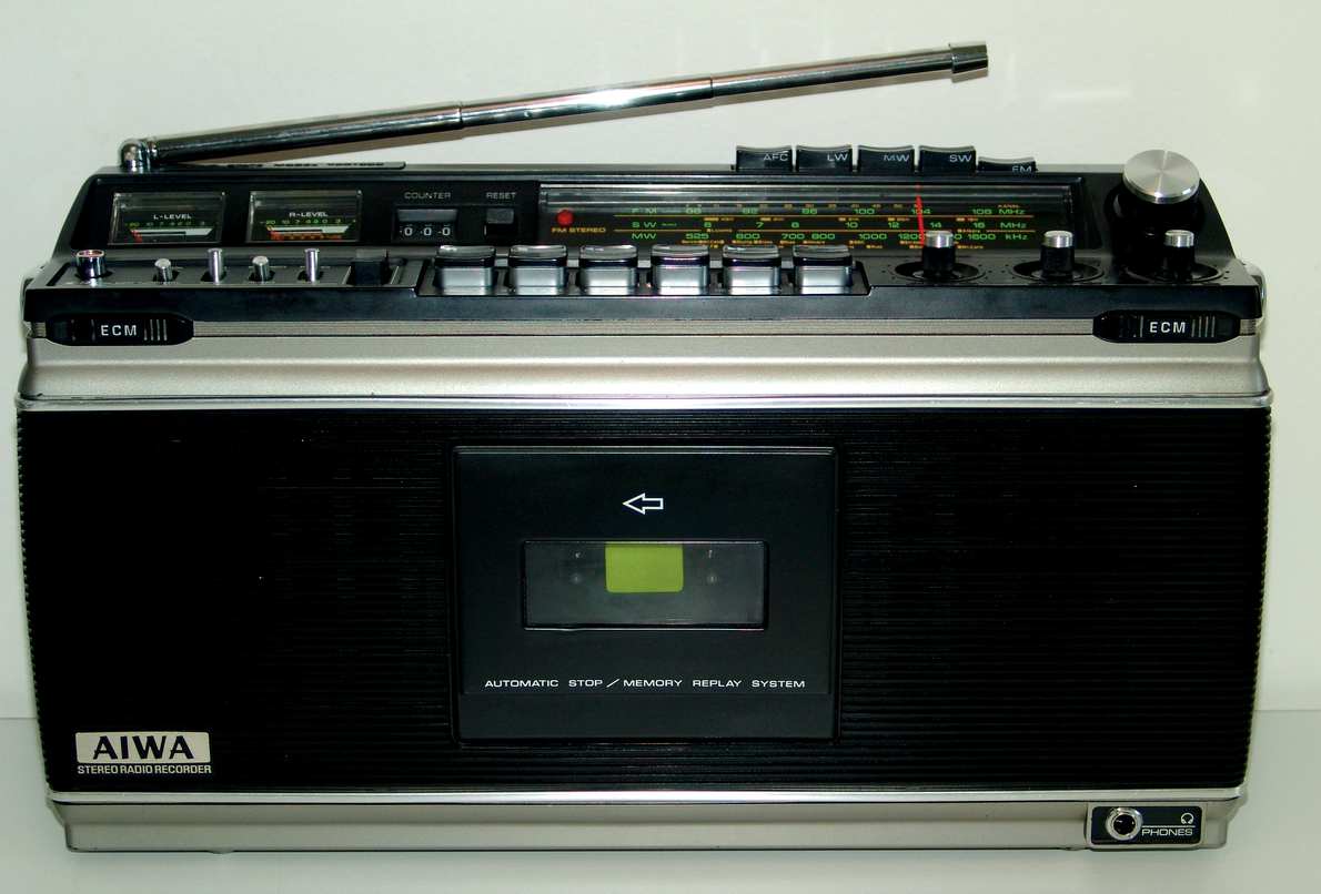

Zdravím,
jsem tu poprvé, tak mě prosím berte s rezervou :D Koupil jsem si za pár peněz radiomag. aiwa, za mlada jsem se na tyhle stroje díval ve výlohách elektry a tiše záviděl. Teď ho mám. Myslel jsem, že ho vyčistím, vyměním gumičky a že pojede, na to si věřím, ale co mě zarazilo, že při těch všech brumech a chrapotu po zapnutí nejde naladit ani jedna stanice, na žádném vlnovém rozsahu ani ťuk. Mohl by mi někdo nasměrovat, kde hledat jádro pudla? Myslím obecnou radu, třeba se to u starých radiopřístrojů stává.
Předem díky, Tomáš.

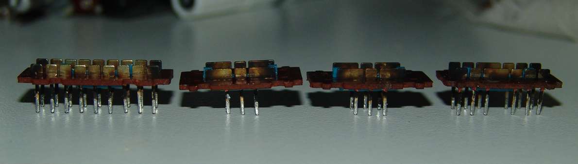

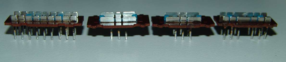

Ak budú prepínače v podobnom stave, ako v mojej AIWA TPR930, tak sa nečuduj, že to nehrá. Ja som v tej mojej povyhadzoval v tunerovej časti všetky staré uhlíkové odpory, ktorým sa v značnej miere zmenila hodnota smerom hore, z prepínačov rozsahov boli vybraté "bežce" a vyčistené aj vnútorné kontakty - podobné ISOSTATOM, rozobral som všetky ostatné prepínače, vyčistil, rovnako tak celú skrinku, reproduktory, mikrofóny, potenciometre a do zosilovača už mám pripravené všetky elyty na výmenu. Na foto sú kontakty prepínačov.... veľa zdaru, ale ak to urobíš poctivo, radosť sa dostaví, ak nie, budeš sa vracať k problémom ....
Stefan31
