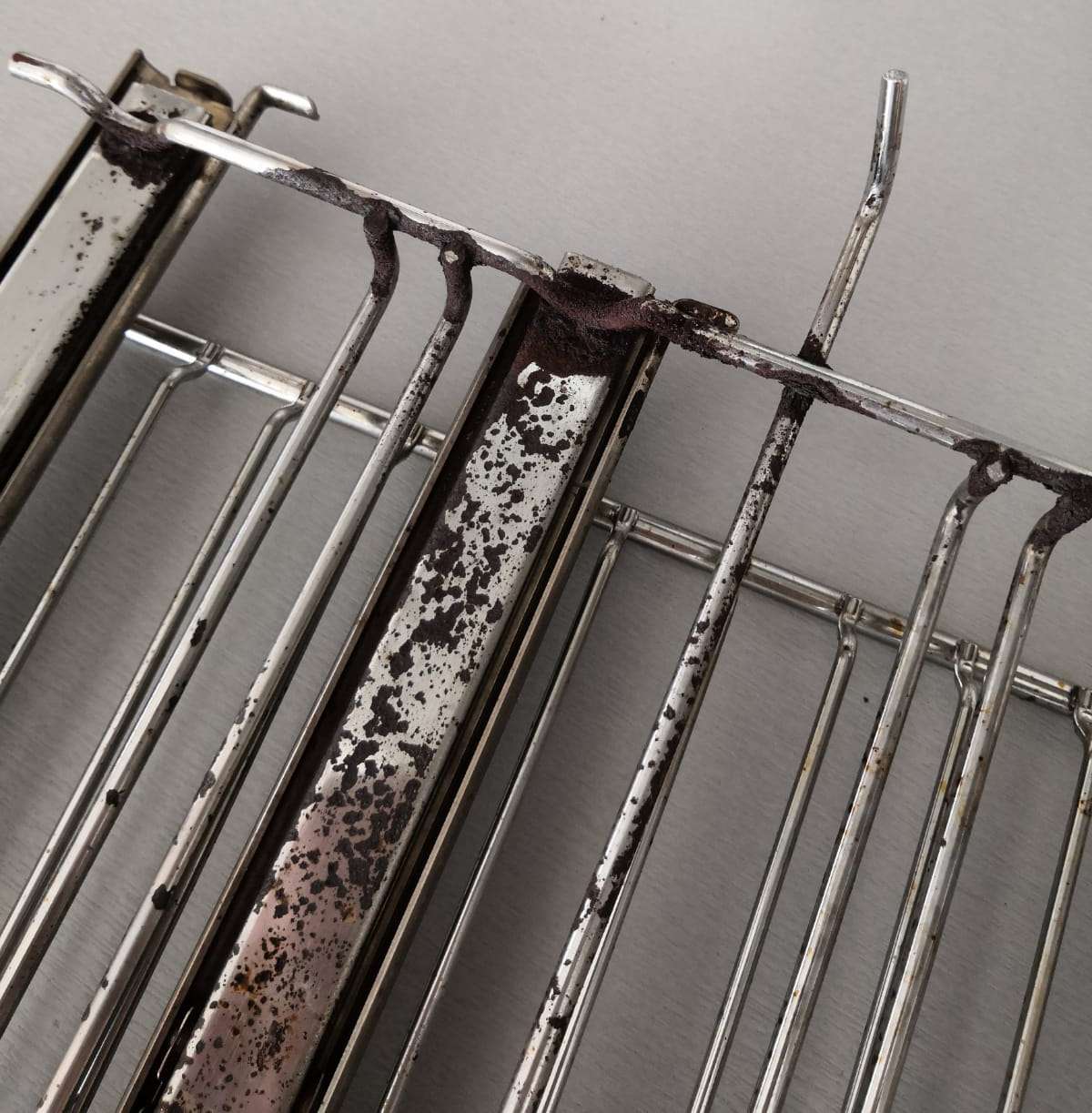

hele je normální, že v 10let staré Elektrolux troubě EOB68200X všechno brutálně koroduje?
Horní spirála je skoro shnilá na výměnu, pojezdy už jsou zkorodované tak, že skoro nepojezdujou, vrtule ohřevu taky.
Manželka jí tedy používá tak 2x-3x týdně, ale zase jí poctivě pucuje.
Díky
