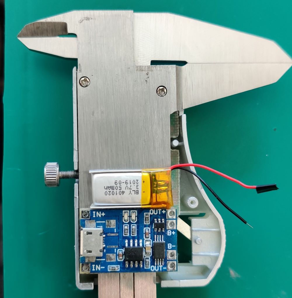

Poslední dobou často používám moji el. šupleru a neustále se mi vybíjí baterie (hodinková typu LR44)... Nedávno jsem objednal nějaké lithiové články a mám miniaturní 50mAh baterii, kterou bych chtěl původní baterii nahradit.
Jaký je nejefektivnější způsob (a zárověň co nejméně rozměrný) jak měnit napětí z Li-ion baterie na 1,5V? Odběr je 2,3mA.
Nejjednodušší mi přijde rezistor, ale asi nejméně efektivní, většinu energie (60%) přemění na teplo (stejně jako lineární regulátor).
Další možnost je PWM, například ale 555 potřebuje minimálně 4,5V napájení a další alternativy neznám, v každém případě je ale stejně bude potřeba napájet a teď je otázka, zda budou mít menší spotřebu než samotná šuplera.
Spínaný regulátor mi pak přijde jako dost komplikovaný obvod, navíc neznám žádný který by se hodil pro tohle.
Co tedy zvolit?

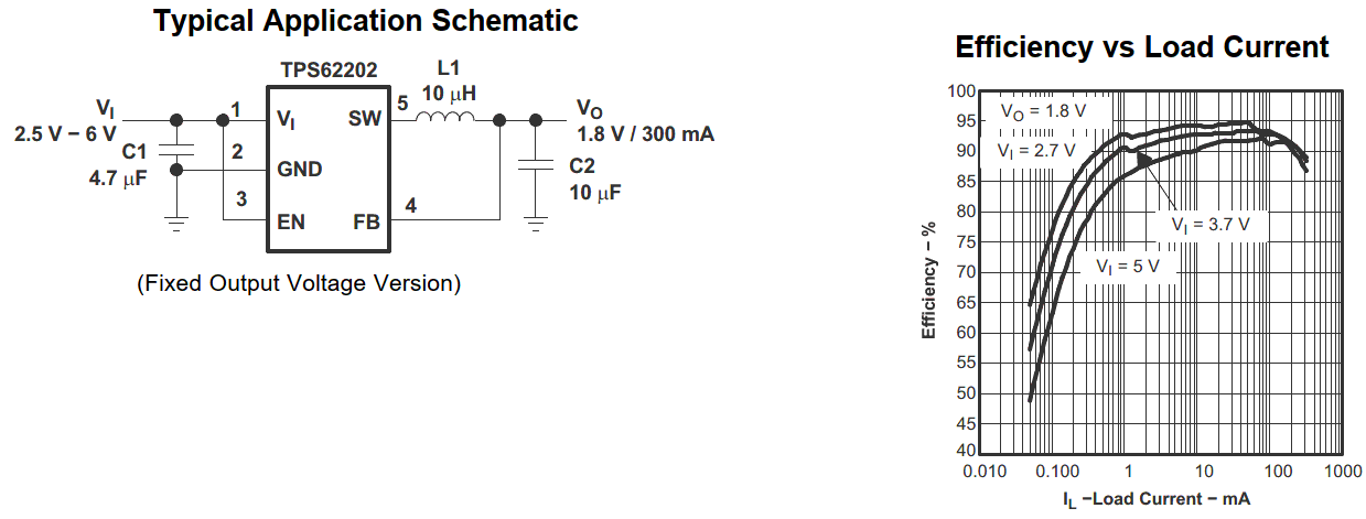

Použít lze např. step-down TPS62201. Tento obvod má klidovou spotřebu typicky kolem 15uA a účinnost >90%.

TPS62201 vypadá dobře, jen na Farnell zrovna nemají -01, jen nastavitelný -00. Ještě jsem využil vyhledávání podle parametrů a našlo mi to LM3671, ten můžu také použít, je tak?
EDIT: Ještě k těm Step down měničům, můžu koupit klasické SMD induktory, nebo drátové? Mám nějak zohledňovat spínací frekvenci? Je tolik druhů, nevím co jednotlivé druhy můžou ovlivnit.

Ano.

Drátové SMD. Čím menší ztráty, tím lépe. :wink:
