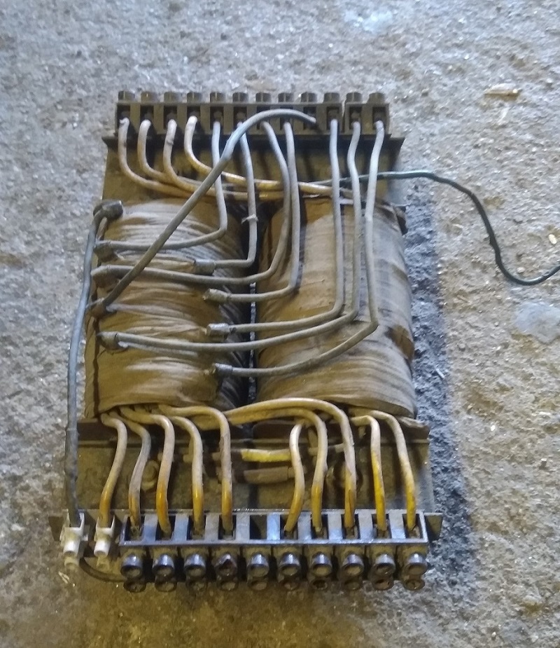

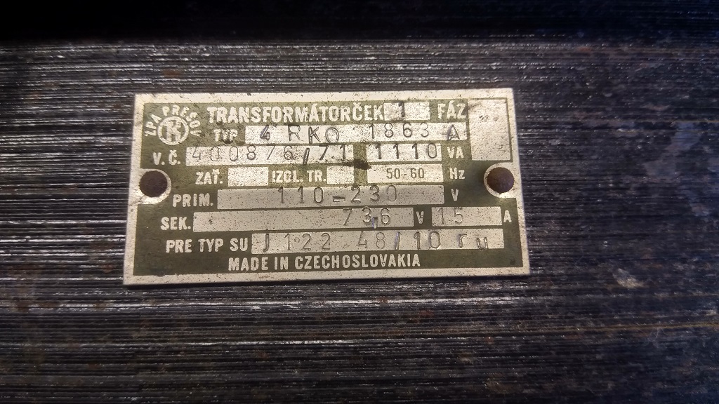

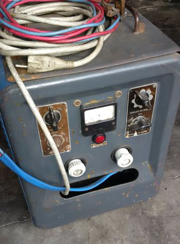

Jsou to původně trafa z dobíjecích zdrojů pro 60V akumulátory hledačových ústředen USHD60. Oba původní usměrňovače rozebrány, měly velké bedny. Schoval jsem jen původní usměrňovače s chladičem a z diodových tablet ČKD, výborné filtry WN852, výborné 25A keramické přepínače a měřáček MP80 se stupnicemi 60-75V/0-10A.
Teď mají ta dvě céčka předřazený régl RFT ESS110 a softstart, P paralelně, S jsou do série, se středem.
Régl ve svém rozvaděči na stole, je vždy po ruce. Trafa v bedýnce pod stolem, propojený s vrchem oválnými, 7-kolíkovými zástrčkami a zásuvkami z NDR. Kolíky 10A, atest 380V.
Používaly se k jednokabelovému připojení NDR topného agregátu na rozvod autobusů Karosa C a LC.
Trafa krmí zpoza stolu nahoře v bedně umístěný, dobře odrušený usměrňovač z 50A růžových, ruských diod a 2x3ks 10G/100V ruských průmyslových kýblů. Původně to byl taky "šrot" - jeden z mnoha zdrojů SSSR sálového počítače i s chladicí turbínou.
Ta turbína ale chladí hlavně zatěžovací odpory pro výstupy zesilovačů, co jsem do té bedny umístil taky. Různě klemovatelné, 4ks TR645 8R2/100W.
Na výstupu tohoto zdroje, jsou ještě ve dvou rozsazích nastavitelné, proudové pojistky podle A. Krause, od 0,5 do 5A a od 5A do 10A. Osazeny 2x4ks MJ15003/15004, dva voltmetry MP120 a dva ampérmetry MP120. Upravený-přelepený stupnice výprodejních, rozvaděčových kV-metrů a kA-metrů, co jim stačilo doplnit šunt a odpor.
Je to celé i s tím rozvaděčem v provozu už od roku 1995, kdy jsem ty dobíjecí usměrňovače získal za cenu Fe.
Lepší zdroj na výkonové týrání zesilovačů jsem nikdy předtím neměl. Osvědčil se báječně, hlavně při týrání prototypů pro Aldax, ale i pro regulované nájezdy, testování i ochranu opravovaných, továrních výkonových modulů. Mimo QSC a všecky Quilterovy koncepce.
Zdroj pro testování autozesilovačů mám vytvořen taky z "odpadního" trafa, taky je pod stolem. Původně to je 1,6kVA trafo ZSE, s jádrem EE60x80, s primárem 210-250V a sekundárem 11-15V pro velký trasy halogenového osvětlení. Bylo demontovaný při rekonstrukci - rozšiřování a přechodu na dílčí menší toroidy.
Na stole je jen další krabice s přepínači, je připojitelná na régl pod ním. Uvnitř grec z těch ruských 50A diod a šesti paralelních průmyslových kondů 100G/25V, 25/50/100A ampérmetr, větrák a svářečkový motýlkový svorníky na 16mm2 lanka s oky.
Některý déčkový monobloky, jako třeba MacAudio Fearless One, si při plným výkonu braly 120A.
Takže tohle a podobný jednoúčelový trafa rozhodně nevyhazovat, kór s takovým výkonem a hafo P/S odboček.
Určitě se brzy povede sehnat mu bráchu-dvojče a vytvořit něco podobného, nebo určitě lepšího. Lze dobře využít i těch nízkých napětí mezi sekundárními odbočkami a pokud má primár postaru 220/120V, lze ho mj. využít jako autotrafo v obou směrech, třeba pro napájení projektorů, od kterých se ztratila původní trafa pro 120V/500W/1000W žárovky. Ale převíjet tyhle druhy traf, třeba na symetrické vinutí, to se nemůže vyplatit už jen cenou mědi.
Za trafa podobných výkonů a vlastností se dnes platí hrozný rakety. Nechával jsem před 5 lety dělat v Tronicu 1,5kVA EI precizní, oddělovací trafo 230/230V a stálo skoro 5 prutů..
