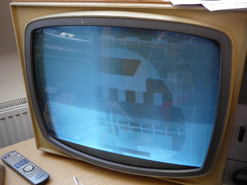

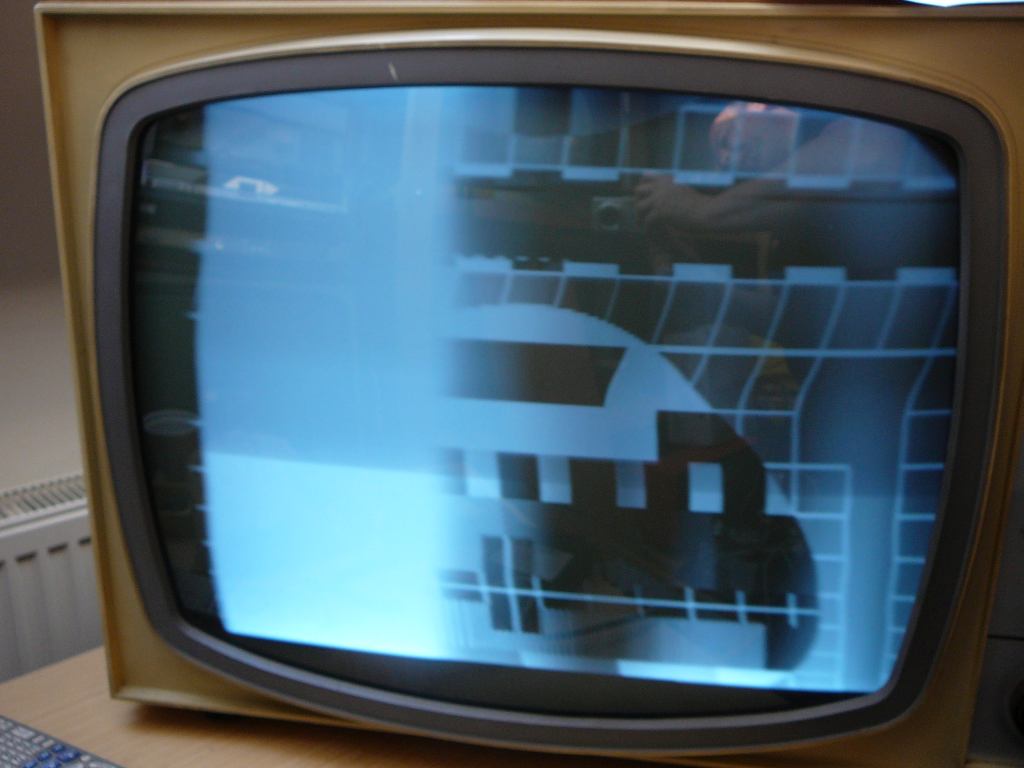

V levé části obrazu je asi přes třetinu obrazovky svislý bílý pruh. Kde hledat ? Řádkový rozklad? mezifrekvence? Dále budu řešit malou stabilitu řádkové synchronizace a snímkovou synchronizaci. Netuším jestli to s tím souvisí. Foto je pořízeno s malým a velkým kontrastem. Dávám to sem, že si myslím že to sem patří spíš než do sekce TV. http://oldradio.cz/ts4219.htm

Podle mě to tam leze z řádkového rozkladu. Nejdřív bych zablokoval G1 obrazovky kondenzátorem, to vyřadí zatemňovací impulzy. To je nejčastější zdroj. V tom složitějším případě to bude prolézat přes obvody AVC. Další možná cesta je pak kapacitní do MF, ale to by se k té MF muselo něco přiblížit nebo třeba upadnout zem.

mrkol by som zdroj a tam kapacity potom H.rozklad ale závada je na 100pro vadným elitom

Takže mi při pokusech najednou skočil obraz bez pruhu. Nakonec studeňák ve zdrojové části. Zítra budu pokračovat s opravou. řádková synchronizace není stabilní. stačí třeba pouze přepnout a je hned rozpadlý obraz na pruhy.

Vašku, nejdříve bych zkontroloval všechny elyty ve zdroji, jestli mají dobrý dotek se šasi a matice bych řádně dotáhnul. Potom u této řady televizorů byl problém s uzemněním desek na šasi. Zemnící body na deskách jsou rovnou připájeny k pozinkovanému šasi. Tento spoj zrovna není moc pevný, často se to odloupne nebo je tam studeňák a pak to dělá těžko vysvětlitelné psí kusy. Doporučuju proletovat pořádným kopytem a nějakou pájecí vodičkou, ale nejdříve si pájená místa na šasi řádně očisti a pocínuj, abys tepelně nezatěžoval fólii plošného spoje.
K té synchronizaci - zkontroluj všechny odpory v porovnávacím obvodu, zejména R314, 315 a P31. Mají tendenci zvyšovat hodnoty. Potom všechny hovňáky C307, 308 a zejména C306 a C310 rovnou vyměň, zaručeně budou svodové. Selenové diody D6, D7 budou taky určitě vadné. Nahrazoval jsem je křemíkovými KA261 a bez prolémů. Nakonec je nutno řádek nastavit dle dokumentace. Nejdříve zkratovat MB36 se zemí a nastavit labilní obraz pomocí L302, potom zkrat zrušit a zkratovat MB31 se zemí a opět nastavit trimrem P31 labilní obraz. Po odstranění zkratu by se obraz měl zasynchronizovat. Nezdaří-li se to, pak je zrada ještě někde jinde, ale však ty si poradíš.

Tak jsem tu Dajánu nakonec rozjel. Je tam vyměněna většina svitkových kondenzátorů. Vadí mi na ní že je obraz řádkově takový trochu mající tendenci se třepat, né že by se vlnil jako u špatné filtrace ale jako by né vždy začínal řádek na stejném místě vlevo. Nemá to vliv na poklep. Kde hledat?

Hledal bych kolem reaktanční triody E8a, hlavně ladící kondenzátory C317 až C320,, ale i C312, C313 .........

V horizontální synchronizaci. Zkontrolovat, zda to z oddělovače synchro ECH84 dostává správný synchroimpulz a pak se podívat na fázový detektor před PCF82. Může to být jen další kondenzátor (kromě již dříve zmiňovaných to můžou být C312, C313, které tvoří výstupní filtr). Obraz bývá nestabilní i když něco srší ve VN, ale to už bys asi našel.
Pokud jsou slabé obě synchronizace, tak i jen vyčerpaná ECH84.

Než jsem si topřečetl, abych ti napsal, že ten cvětlý pruh nejčastěji dělal vadný nebo odpojený elektrolyt ve zdroji pro koncák s PCL84.
To vytrhávání řádků dělá obvykle rušení obvodu separátoru synchronizace a/nebo sinus oscilátoru. Mrkni na zvlnění jejich napájecího napětí zdroje B (200 V na C406a). Jestli tam naměříš "chlupatý" průběh, koncík je v háji.
Jinak to může dělat nedostatečná úroveň synchronizačních impulsů nebo pokles strmosti ECH84.
O sršení vysokého napětí ses nezmínil, tak předpokládám, že odtud rušení nepochází.

Možná by se urychlil postup hledání závady, zda je v samotném oscilátoru nebo jeho řízení.
-zkratovat bod 36 na GND a pokusit se L302 zastavit "plovoucí" obraz. Přitom sledovat, jestli sebou "neškube". Pak hledat chybu kolem oscilátoru
-v opačném případě je chyba mimo oscilátor a reaktanční elektronkou (např. zmínované C312, C313, C307 až C311 atd...

Postup od Breta1 je správný.
Ono je třeba správně a přesně popsat jev. Např. sršení a přeskoky vn se projeví jako tzv. "vytrhávání řádků", které je charakteristické svým projevem na obrazovce. Nestabilita vlivem nedostatečné filtrace oddělovače SI se projevuje méně "ostře" a má za následek i malý "zachytávací" rozsah obou synchronizací.
