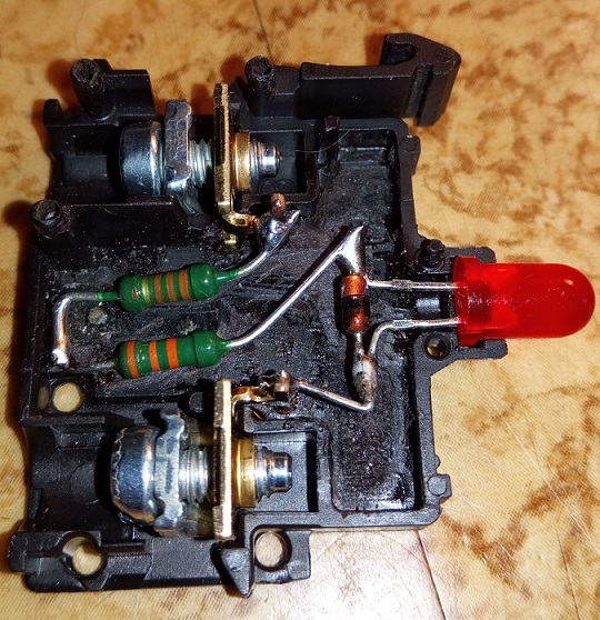

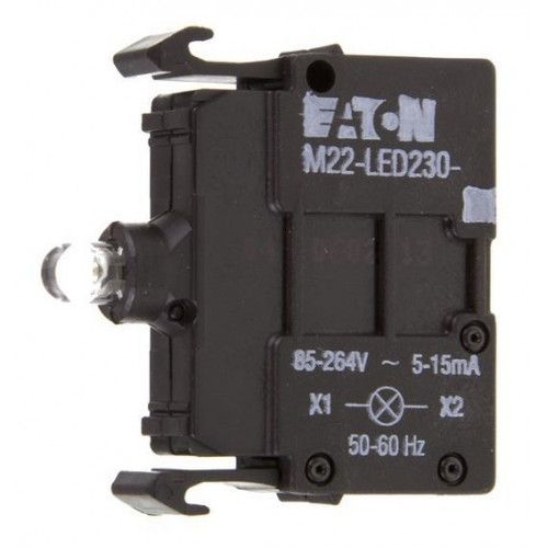

Včera jsem vytahal z několika regulačních rozváděčů LED kontrolkový moduly EATON M22-LED230-W. Je na nich napsáno 85-264V AC 5-15mA.

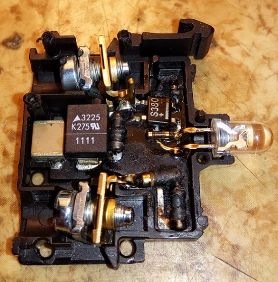

Přestaly svítit po 2-5 letech. Myslel jsem, že bude jen vyblikaná ledka a i když nejdou rozebrat jinak než odvrtáním plastových čepů, rozebral jsem je. A nestačil jsem se divit. Uvnitř kupa součástek z toho půlka zkarbonizovaná, viz fotka. A v podstatě neopravitelný. Není v tom totiž plošáček ale přímo do plastu bočnice jsou zatavený nebo napařený cestičky spojů a na tom SMD součástky. Část spojů je odpařených a zcela zmizelých.
V tom stavu se nedá vpodstatě zjistit zapojení a hodnoty.
Kromě těch zkarbonizovaných součástek je přerušená LED, ta hnědá kostka vlevo není keramickej kondík ale odpor 380R a ta černá kostka vedle se taky nechová jako elyt. Nápis na něm K275 a RU (asi Rutronic) vypadá spíš na varistor. Zdravej je pouze gréc. Vypadá to, že se ty moduly časem upečou.
Koukal jsem na ceny, 150-300 kaček kus. Při 5 ks vadnejch to zase není tak málo.
Kdybych tam dal originály, asi by to chtělo změřit kolik žerou při 240V co tu běžně je v síti a přidat sériovej odpor a stáhnout proud na deklarovanej minimální proud 5mA.
Nebo se vykašlat na nový moduly a do těhle vykuchanejch modulů k Ledce sériovej odpor a diodu a kašlat na blikání? Jen nevím jak dlouho Ledka vydrží tohle půlvlný napájení. Nemáte to někdo dlouhodobě odzkoušený?

Celeron píše:Kdybych tam dal originály, asi by to chtělo změřit kolik žerou při 240V co tu běžně je v síti a přidat sériovej odpor a stáhnout proud na deklarovanej minimální proud 5mA.
ono to s tím proudem bude trochu jinak . . .
při 85V to nejspíš bude cca 5mA
při 264V to už je cca 15mA
to odpovídá seriovému odporu 18k, tak bych tam přidal asi 27k/1W a vymalováno . . .

Tak jsem se s tím moc nematlal. Lepší by byla bílá vysocesvítivka ale jak to tak bývá, ve čtvrtek jsem jich kupu věnoval, viz vlákno: http://www.ebastlirna.cz/modules.php?name=Forums&file=viewtopic&t=93347&highlight= :roll:
Teče tam cca 5mA a metalizáky jsou přijatelně teplý.
Našel jsem jeden modul funkční a tak ho zkusím rozpůlit a zreverzovat. Trochu mě zajímá, k čemu tam má originál takovýho smetí navíc. :)

kovka píše:Ten varistor je výrobce Epcos
Rutronik - je distributor součástek ,má v shodou Epcos i Infineon v porfoliu.
Dík za info. Myslel jsem si že to obrácený R a za ním U je značka Rutronicu.
Z vytěžení asi nic nebude, sice má multimetrem odpor nekonečno ale když mu změřím odpor na 500V PU182-kou, tak má odpor kolem 390K. Když jsem stejně zkusil jinej vývodovej varistor 275V tak měl na 500V jen kolem 1K.

RU je desítky let profláklý logo Recognized by Underwriters Laboratories.

Vadnej podle mně nebude, je na max 275 RMS a 350 DC dle DS

Celeron píše:...Našel jsem jeden modul funkční a tak ho zkusím rozpůlit a zreverzovat. ...
Tak se podívej, jestli ten kondenzátor, co není kondenzátor, ale odpor 280Ohmů, přece jenom není kondenzátor. Připadá mi krajně neobvyklé vyrábět odpor co vypadá přeně jako kondenzátor. Jestli to spíš nebude proražený kondík. Ale pokud mají všechny vadné odpory stejnou hodnotu, tak mlčím.

Proč zbytečně na odporech protápíš ještě druhou půlvlnu, kdy ledka nesvítí a proud teče antiparalení diodou? Nebude lepší jí tou diodou uříznout...
Příspěvky: 20508
#14 Příspěvek od Celeron »
MetalGod píše:Taky se mi to jeví jako kapacitní zdroj, kór, jestli za provozu skoro netopil.
Topí, prst na tom ale udržíš, takže odhad kolem 50 st. Zkusil jsem červenou 5 mm ledku připojit přes diodu, odpor 220R a kondík 47N/250V/X2. Téměř nesvítí, proud kolem 2mA. Slušně to svítí při 120N/250V/X2 proud kolem 7mA. Jenže ten kondík má velikost srovnatelnou s celým Eaton modulem. Původní hnědá "keramika?" je velikost 5x4x2 mm, pochybuju, že do takový velikosti se nacpe podobná kapacita na 250V AC.
Zítra zkusím pitvu zdravýho modulu.
