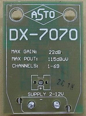

Zdravím
Mám tento předzesilovač a s ním chytám slováky je tak na hranici příjmu, já bych potřeboval něco silnějšího nevíte o něčem taky s ohledem na dvb t2 díky

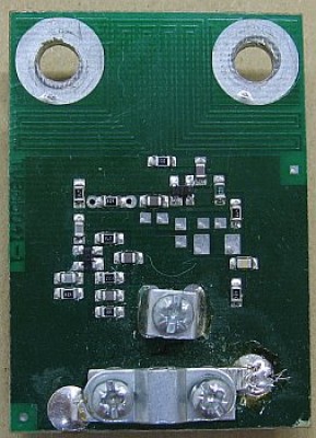

#3 Příspěvek od ok1hga »
no, jestli tam máš DX-7070, tak použij jakýkoliv jiný kvalitní předzesilovač a né takovouhle napodobeninu . . .

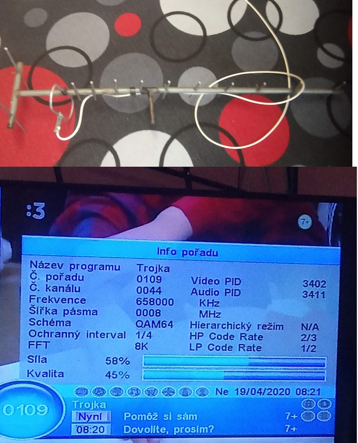

markoni
Příspěvky: 2312
Registrován: 30 říj 2006, 00:00
Bydliště: Poblíž Zlína
#13 Příspěvek od markoni »
Asi takto vysílač Bratislava kamzík minulý týden byl přeladěný před tím vysílal na 27 k chytám TV Joj ,Joj Plus a Wau když nastavím dobře anténu mám ji v pokoji.
#14 Příspěvek od EKKAR »
Takže asi nějak takhle: https://mapy.cz/s/feruzehevo ??? Ve Zlíně jsem to posadil zhruba na střed Baťovy třídy, na zobrazený mapě se dá cílovej bod "chytit" myšítkem a posunout kam je potřeba. A kdybys v takovým případě "vyhodil anténu na mráz" neboli dal ji ven mimo objekt, měl bys na fleku o 6 až 10dBuV lepší příjmový podmínky, než máš teď - ani bys nepotřeboval další zešilovač. Stavební hmoty i okenní pokovený skla se vyznačujou značným útlumem UHF, u analogu to byl při hraničních podmínkách příjmu rozdíl mezi tím, jestli TV zobrazí signál barevně nebo jen černobíle případně jestli zvuk půjde stereo nebo jen mono. U digitálu to je jednodušší - buď to jede jak z praku, nebo to občas kostičkuje, nebo to nejde vůbec - takže asi jako mezi občasnýma kostkama a "nejde vůbec" ...
