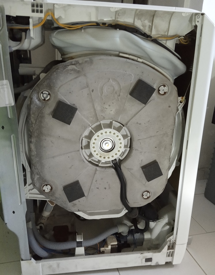

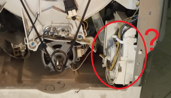

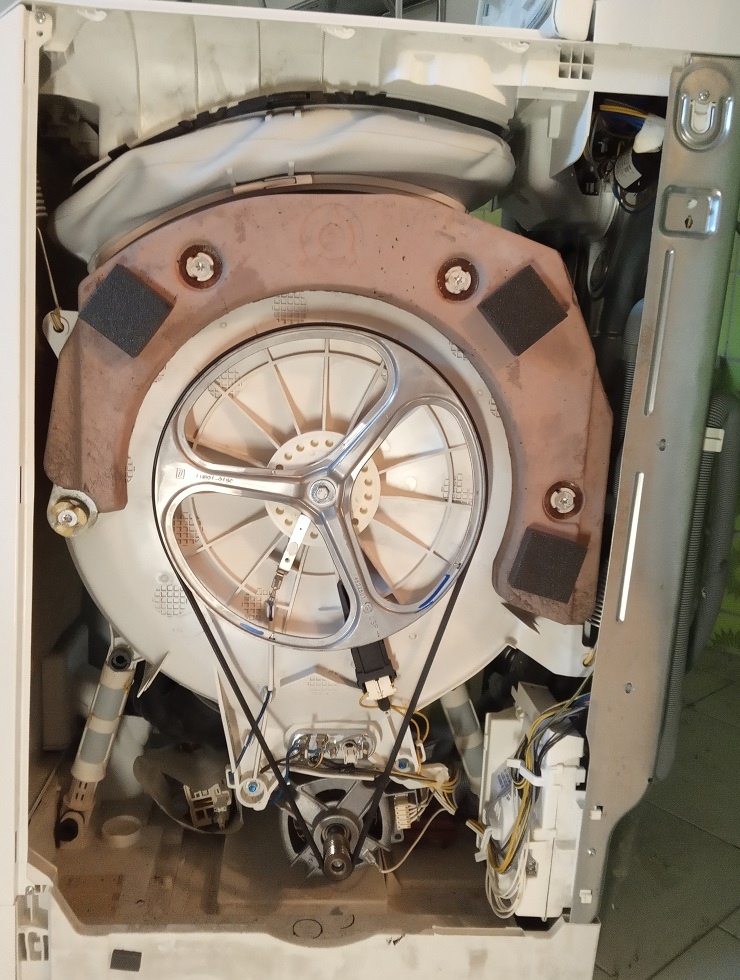

Pro snažší navigaci přidávám pár fotek.
Dík.

Deska elektroniky motoru je dole, přímo vedle motoru. Je to v podstatě elektronický měnič, který vytváří třífázový proud o proměnné frekvenci. Může se k ní jako k penězům, ale vyndat se nechá. Pak rozeber, vizuálně zjisti, jestli je něco odstřelené a pak ji zkus podle čísla vyhledat na netu. Třeba někdo nabízí repasované nebo je i opravuje.

...a ta elektronika motoru je uvnitř té plastové krabičky poblíž motoru?
A vodiče, z ní vedoucí jsou napevno nebo je tam nějaký konektor?
Až přijdu domů podívám se tam.
