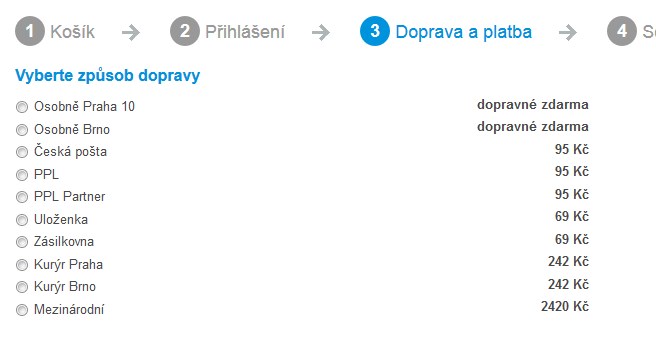

workhard píše:.......V Softcomu budou jistě taky čínské a kolik si tam účtují poštovné, netuším. .....
Mám tam registraci, tak jsem se mrknul, přes zásilkovnu to docela jde
