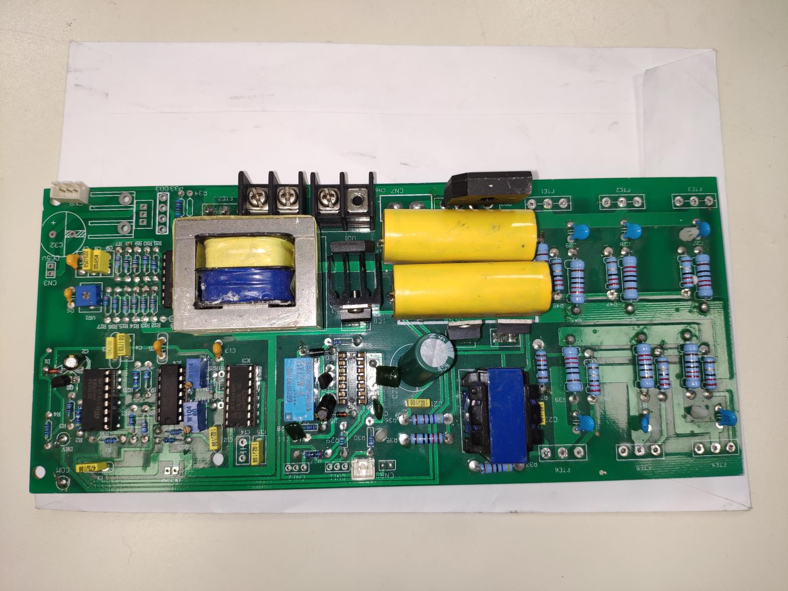

Zdravím! Mám vadnou ultrazvukovou čističku. Po rozebrání jsem na hlavní desce našel dva shořelé FETy - podle všeho se skřípl kabel vedoucí od desky a shořelo to. Co mě ale zaráží, je chybějící integrovaný obvod IC7. Je tam jen patice. Nevím, jestli na deskách bývají jen patice bez osazení. Může mi prosím někdo poradit? Děkuji předem.

Z obrázku je patrné, že tam není osazena řada součástek a není jasné, které jsi odstranil a které nebyly osazené z výroby. Chybějící IO může sloužit pro nastavení parametrů při testování ve výrobě. Alespoň uveď typ přístroje, třeba půjde dohledat dokumentace.

Díky za odpověď. Chybí tam šest těch FETů. Ty jsou odpájené. Jedná se o:
Model KS-120
40 kHz
2011/08
Insp. no.: JQC-02
UL. Power 720 W
Na druhé straně desky je nápis: Chuangjiahui
Může to být k tomu testování. To mě nenapadlo... taky kdo by toho švába vyndaval...

Měl jsem tu na opravu dvě ultrazvukovky Silvercrest, co se prodávaly v Lidlu. V jedný probitá jedna IRF840 ve druhý obě. Po výměně jela jedna za příšernýho skřehotání asi 5 minut a pak se naplno rozsvítila sériová 200W ochranná žárovka a jeden IRF840 byl zase v kopru. Prohozením plošáků jsem zjistil, že to dělá piezoelement a tak jsem dal dohromady jen jednu. Ta se ale asi po roce roce zase vrátila a stejnej problém, taky vadnej piezoelement. Prostě šmejd, nejspíš rejžák.
Takže to nemusí být tím skřípnutím kabelu ale piezoelementem, odchází na přehřátí kór když se používá hodně vysoká teplota čistící kapaliny.
Kolik máš v tý pračce na vaně zespoda piezoelementů? A jak jsou zapojený? Jsou odizolovaný od vany nějakým epoxydem? Dej fotku spodku vany.

Asi jo, anebo třeba uživatel neví že se čistička nesmí pouštět bez kapaliny ve vaně. Kapalina působí jako tlumení kmitů a bez ní se může měnič rozletět. To asi ale víš.

Ze zapojení chybějícího IO vyplývá, že měl na starosti spínání toho relátka pravděpodobně s časovou funkcí. Takže by chtělo zjistit, kam kontakty relátka vedou, co spínají a podle toho rozhodnout o jak zásadní činnost se jedná.

Chvíli to běželo... Ale pak to najednou začalo vynechávat a pak ticho. :(

Tak jsem to s velkou slávou teď spustil. Už to aspoň nevyhazuje pojistky. Ale když pustím ultrazvuk, tak jen sepne relátko a nebzučí ani prd... Vzalo to dva FETy předtím.. takže asi budou v háji i švábíky :( Chjo...

Pánové, borci, vyměnil jsem VŠECHNY součástky, které by mohly být poškozené (tranzistory, můstky, integráče), zkontroloval jsem všechny diody. Jsou v pořádku. Když to zapnu, tak je slyšet, že ten obvod bzučí - jako by to dělalo základní signál určitého kmitočtu (v závislosti na potenciometru to bzučí více, či méně), ale na výstupu je jen 6 V. Na to, že ty FETy jsou na 500, resp. 600 V je to opravdu prd. Napájení UDS na ně jde 12 V, ale podle datasheetu FQA24N60 by měly mít 30 V. Nevím, už se do toho motám a asi to vyhodím. Nicméně jsem šel už dlouhou cestu. JE TU NĚKDO, kdo by se na to dokázal podívat??? Nechci zadarmo. Ten obvod není sice tak složitej, ale já jsem v koncích. Jsem úplně v depresi. Můžu poslat, dovézt... Ozvěte se, prosím.
