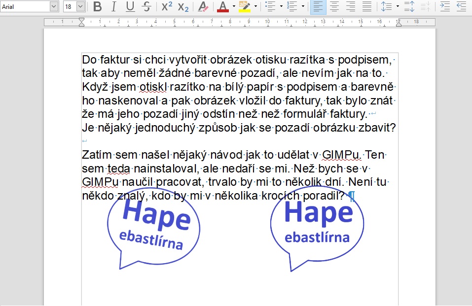

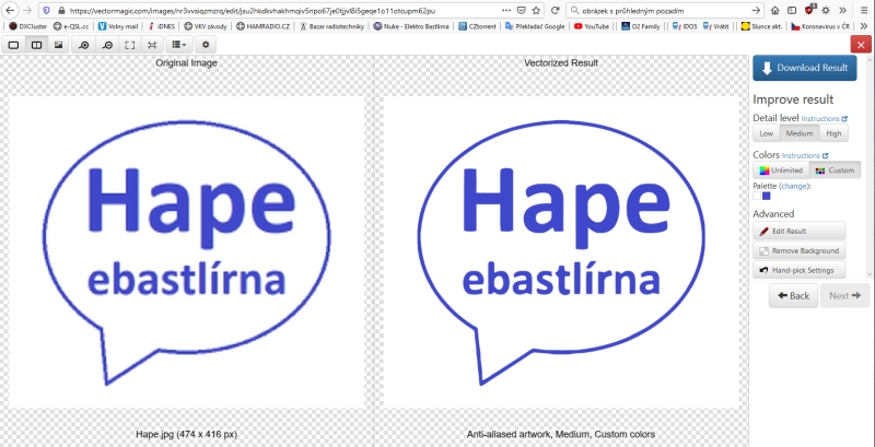

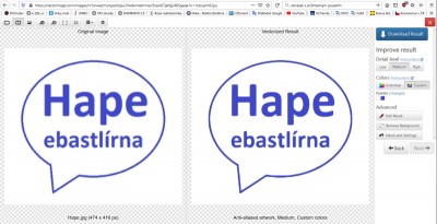

Já jsem to zkusil udělat ryze amatérsky. U svého razítka bych si oskenoval pěkný otisk. V Malování ve WIN bych ručně opravil nejhorší chyby, vymazal fleky, doplnil chybějící nedotisky. Případně pak v IrfanView upravil kontrast, jas, gamu. Případně pak opět zkorigoval v Malování.
Napodobil jsem tento postup vytvořením BMP obrázku v Malování, v Irfanu jsem ho pak zmenšil na polovinu a zase dvakrát zvětšil a uložil v JPG. Tedy jako ne příliš dokonalý scan.
Tento výtvor jsem vložil na stránku: https://vectormagic.com
V pravo jsem zvolil stupeň převodu Medium. Vyčistí a zarovná to rozumně a ještě to moc nepokroutí písmenka. Vyčistí to i drobné jpg artefakty a začistí "zesvětlalé" přechody. Možná by šla takto upravit jen grafická část razítka a písmenka pak "dokreslit" v tom Malování.
Protože obrázek z této stránky nejde uložit (jen v placené verzi registrace), sejmul jsem ho pomocí Print Screen, vložil a ořízl v Irfanu.
Obrázek pak lze třeba i uživatesky pootočit. Výsledek jsem v Irfanu uložil jako PNG s kompresí "0" a zaškrtl "Uložit barvu průhlednosti".
Razítko jsem vložil do náhledu dokumentu jako obrázek a v "obtékání textu" jsem zvolil Na pozadí. Dokument je vytvořený v LibreOffice, protože tu aktuálně nemám žádný PDF editor.

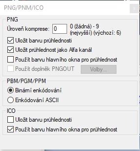

Edit: Špatně jsem vytvořil obrázek s průhledným pozadím v tom IrfaView. Pak se mi to podařilo: Soubor -> Uložit jako -> .. v okně se mi zobrazí cesta pro uložení, vyberu jako Typ PNG ... zobrazí se tabulka viz obrázek a s touto volbou dám uložit. Pak se zobrazí obrázek v menším okně a kliknu na barvu, která má být průhledná. Pak lze v dokumentu zvolit Obtékání i přes text. Zajímavé je, že v tom LibreOffice je barva razítka polopropustná a vypadá to opravdu jako razítko na textu :-)
Pokud jde o podpis, postup bude stejný a buď bych ho nechal jako samostatný obrázek, nebo vložil k razítku v malování jako obrázek přes sebe s průhledným okolím. Tam to jde i v BMP.

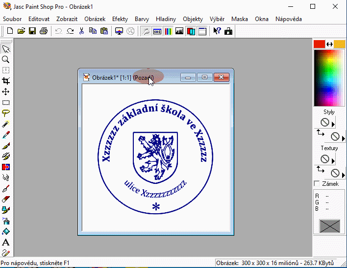

Já to dělám v mém oblíbeném programu PaintShopPro (v.7) takto:
Obrázek
:wink:
(12.05 KiB) Staženo 119 x
