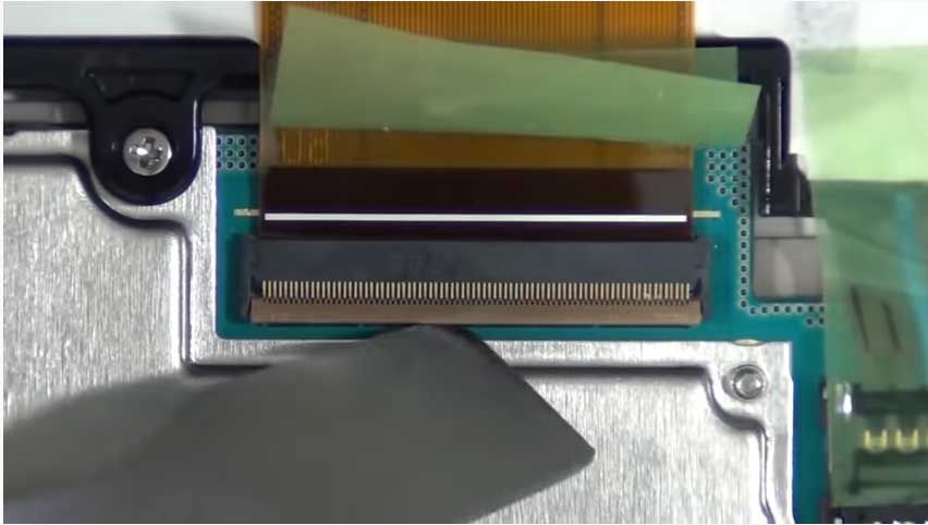

Zdravím poradíte ,
Na tabletu haproval " Touch screen " někdy šel někdy ne . zjistil jsem že hapruje konektor byla na půl odchlipnutá ta lištička na zavirání konektoru . Dá se to nějak opravit . odpadlá celá ... nebo se bude muset vyměnit konektor za nový ...
(29.46 KiB) Staženo 142 x
Příspěvky: 37419
#2 Příspěvek od rnbw »
Ak je to ulomeny kusok zo "zakladne", v ktorej ta listicka drzi, tak vymenit cely konektor. Ak je zlomena len listicka, tak by stacilo vymenit tu.
Este je moznost nejakeho nudzoveho riesenia - podlozit kabel presne odstrihnutym a vhodne hrubym papierom alebo plastom.
