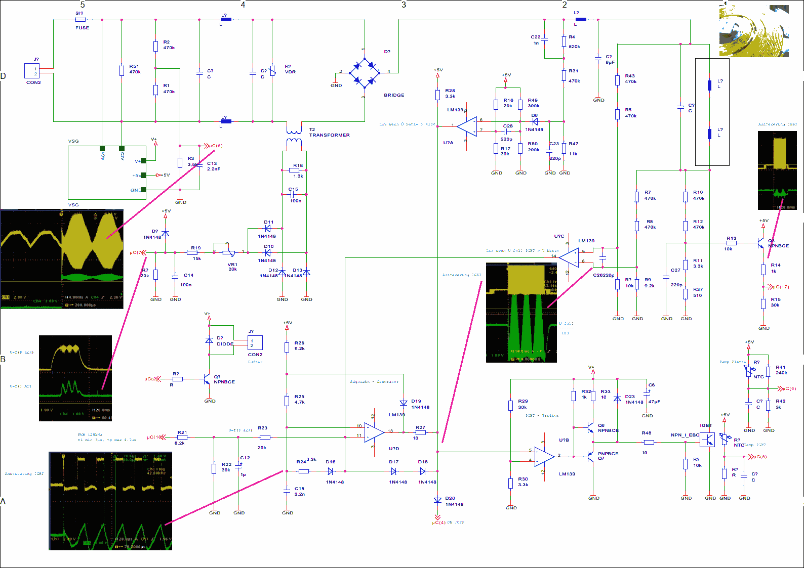

Potreboval bych info od nekoho, kdo uz neco takovyho opavoval a koukal na to skopkem a vi jake tam maji byt prubehy - strida Ug. Pokud to MCU nepusti na 50% tak zrejme plny vykon nebude.

No a neulejvá se ten spínač každou druhou půlvlnu? Když si stáhneš z tanyi model s obdobným výkonem, tak jejich oscilogramy vypadají takhle:
edit: Jasně, přehlídl jsem údaje o časové základně... Ale aspoň nějaké srovnání.
p.s. A ještě se můžeš podívat na některé výsledky měření tady.

Diky, to je pekne rozkreslene s prubehama, to se hodi. Koukam teda v tom odkazu, ze max. stridu dosahujou 45%, takze tam bych se potreboval dostat taky. Skopem sem nasamploval dost dlouhy kus (nekolik period site), Uds sem nasteloval opravdu na max. hodnotu pri vrcholku sinusovky, zadne vynechavani pulzu tam neni.
>tornado6
elyty sou uz zkontorlovany (C, ESR) a nektery vymeneny, podle me teda zmineny blokovak a odpor v gate driveru, pokud by byl spatny, tak by se to projevilo nejakymi deformacemi (propady na) Ug, ale jak je videt, tak Ug mam v poradku, presne stejny tvar jako v tom clanku od masara.

Jinak zpětných vazeb, nějak zasahujících do střídy, je tam víc, kontroloval bych, zda není rozdíl mezi výstupem procesoru a gejtem.
