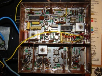

podobny modul som kupil od jedneho pána zo Žiliny, tento je len ilustracny, stiahnuty z webu. vymenil sklenené doladovacie kondy, referencne diody 4ks v oscilátore, lebo s tym zvlastnym typom co tam bol v takom puzdre ako KA50. oscik nekmital vobec, dlho som s tym laboroval aj vymenov tranzistora zaBF199, proste nemal spravny pracovny bod na svoju cinnosť. ako pomocku som mal stupnicu s LC7265, Wobler som nemal, nastavil podla ucha. pred rokom som ho predal panovi, ktory ho potreboval na pokusy. teraz by som chcel postavit nieco take iste

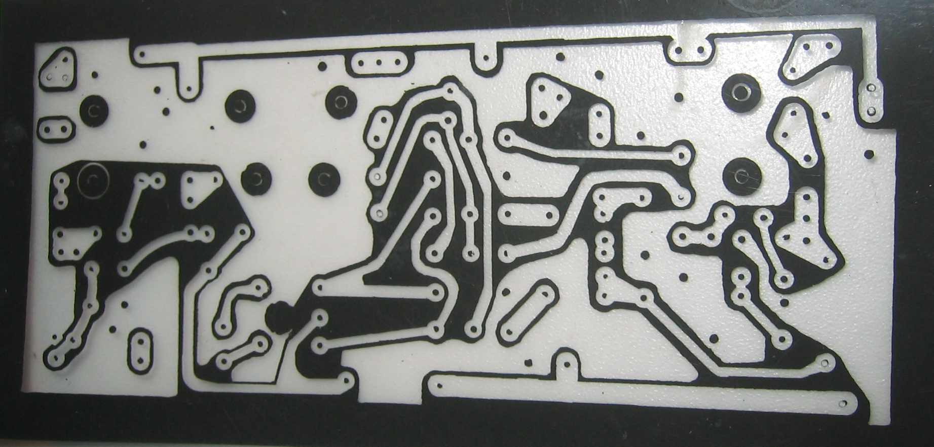

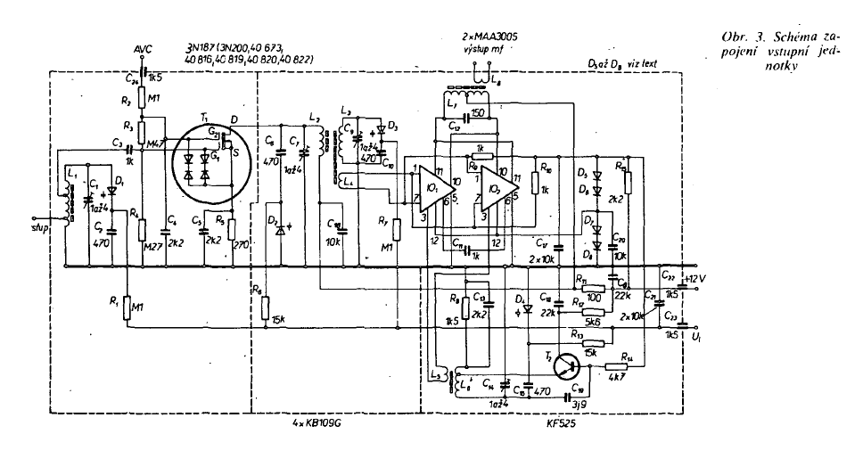

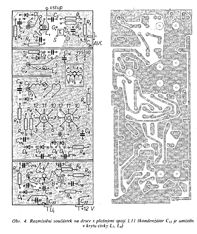

Vstupní jednotky jsem postavil dvě. Bojoval jsem tehdy s mizernou kvalitou podkladů v Amaru pro plošný spoj. Hlavně strana součástek byla nezřetelná. Je to vidět i na příloze tady.
Konstrukce v úvodu má tišťák vst. jednotky upravený, cestičky a mezery stejně široké. Stále si myslím, že autor přizpůsobil nějaký mf zesilovač, aby mu seděl s vstupní jednotkou. Motiv pl. spoje tak jak je na fotce nevyšel v Amaru. Ono VKV přijímačů zas tolik nebylo.
