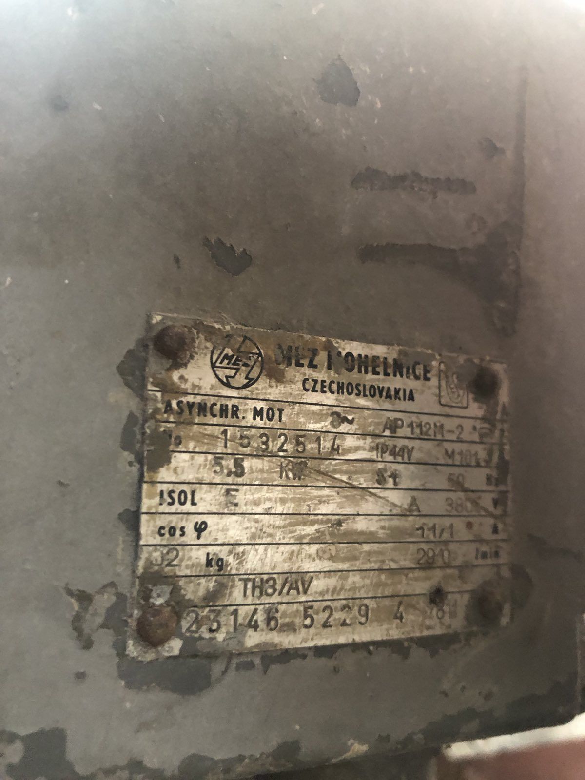

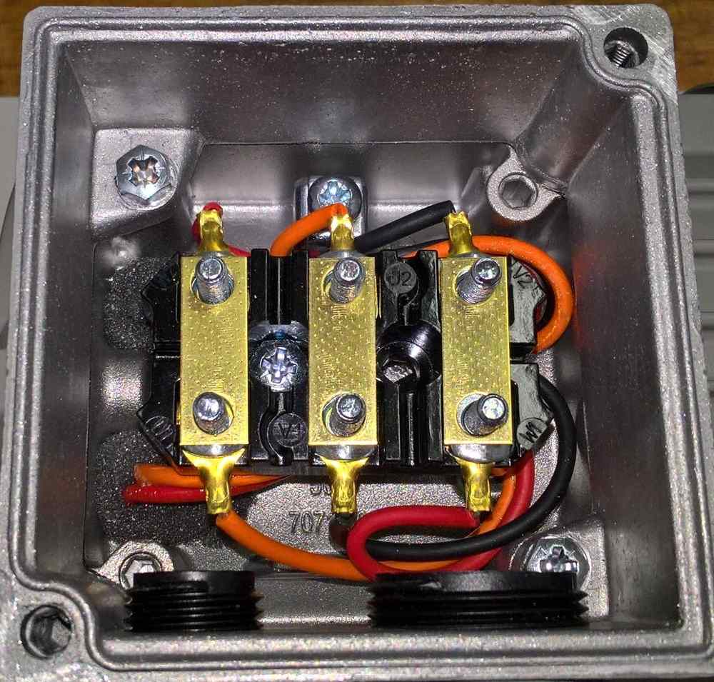

První motor je na zakoupeném amatérském bubnovém šrotovníku. Majitel jim tvrdil že je tam vadný přepínač "Hvězda/Trojúhelník" (nešlo s ním otáčet, při násilném otočení motor v obou polohách bzučel). Sehnali jiný přepínač Hvězda/Trojúhelník a zkusmo zapojili (předem si nepoznačili kde který drát jde jenom konce káblů odcvakli). V poloze "Hvězda" motor ani nezabzučel a v poloze "Trojúhelník" se normálně rozeběhl. Nakonec jsme svorkovnici propojili trvale do "Trojúhelníka" (motor má 6 vývodů) a nechali tak s tím že se zde ujistím že to takto může být.

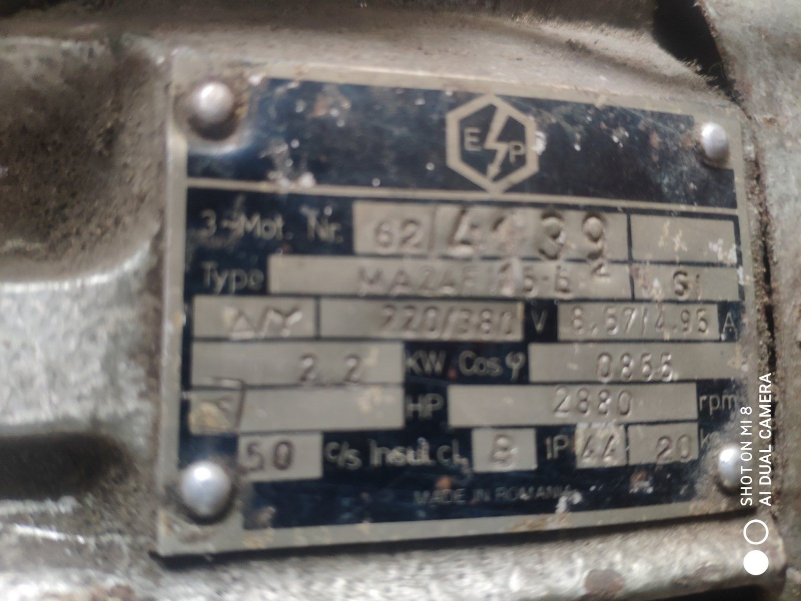

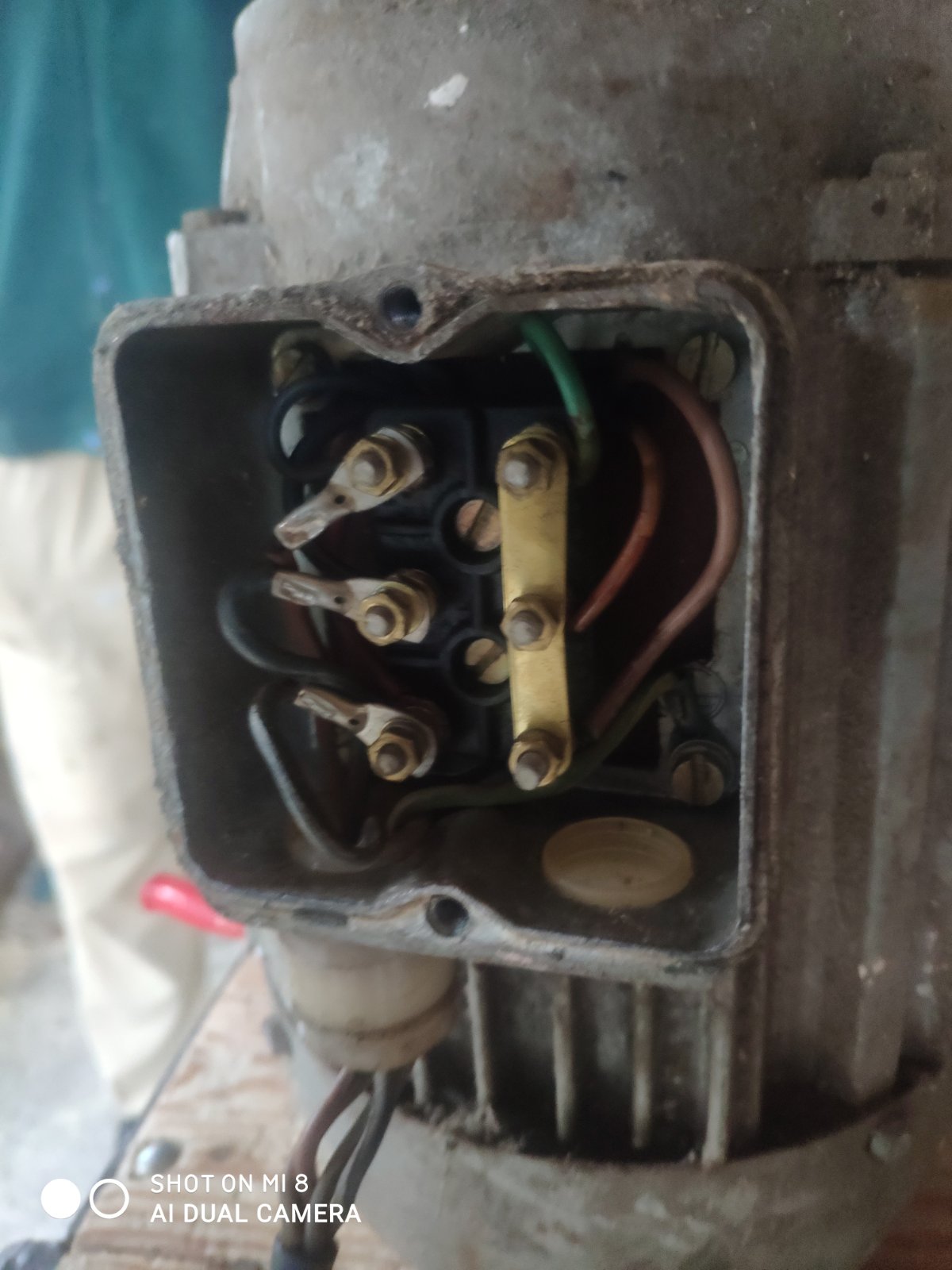

Mají ještě jeden šrotovník svůj ale na něm je něco s motorem (zatím nebyl čas se na něj podívat, tvrdí že začal vyrážet pojistky ale pak se rozběhnul a jel pouze na dvě fáze neboť zjistili že jedna fáze chybí tak nevím :nevim: ), proto sehnali ten druhý. Do toho svého sehnali jiný motor a poslali mi fotky jak štítku tak i původního zapojení svorkovnice, která byla zapojena do "Hvězdy" oni jej ale hned přepojili do "Trojúhelníka" a začal jim vyrážet pojistky (motor ležel dlouhé roky na půdě). Když jsem se díval na štítek tak si myslím že má být trvale zapojen pro připojení na 380/400V do "Hvězdy".

Štítek motoru pro další šrotovník
Propojení svorkovnice motoru pro další šrotovník
Štítek motoru toho koupeného amaterského šrotovníku
Propojení svorkovnice po nezdařeném zapojení přepínače "Hvězda/Trojúhelník" na koupeném šrotovníku (obrázek použitý z netu)

Do trojúhelníku může být ten 5.5kW zapojenej bez problému stále, pokud není problém s proudovým nárazem. Motor 5,5kW by se měl bez problému spustit rovnou do trojúhelníku na jistič 25A B. Do hvězdy ho v žádnym případě neprovozovat ve šroťáku na trvalo. Motor má omezenej výkon a spálil by se přetížením.

Ten motor 2,2kW není možné připojit do trojúhelníku ale pouze do hvězdy.

Jestli jsem to dobře pochopil, oni na tom svém šroťáku nahradili ten 5.5kW motor za 2.2kW? Jestli jo, tak je to blbost. Ten motor 2.2kW by za chvíli shořel. Co já mám zkušenosti, tak motory 2900ot velice rádi rychle shořej při přetížení.

Pokud měli na motoru 5,5kW přepínač hvězda/trojúhelník (Y/D), tak tomu neodpovídá zapojení na motoru.
Při zapojení jakéhokoli přepínače Y/D musí být vymontovány ty propojky (klemy) v motoru. Motor se pak připojí kabelem s 6 fázovými vodiči (+ samozřejmě vodič PE). A elektromechanika v přepínači se pak postará o to, aby při rozběhu (Y) byly propojeny jiné svorky motoru, než při běhu (D). Pokud ten přepínač koupili, tak k němu musí být zapojení.
Motor 2,2kW lze provozovat na klasické elektrorozvodné síty pouze do Y.

Přepínač odpojili a spouštějí motor "na tvrdo" do D. Obrázek je ilustrační, potřeboval se ujistit, zda má dobře ty plíšky pro spojení do D, což má.

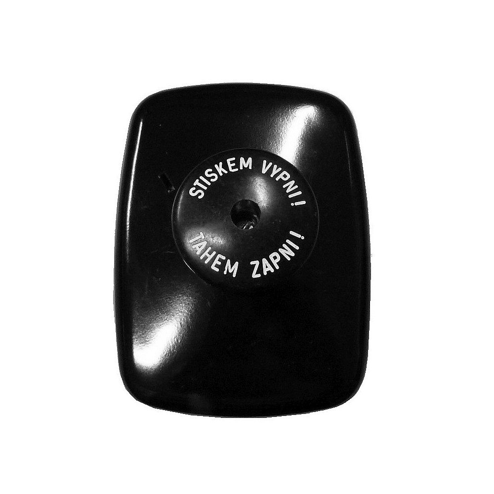

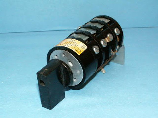

Na tom kupovaném co má 5,5kW motor s vadným přepínačem sehnali jiný starší ale totožný vačkový přepínač (viz příloha), ucvakli káble aniž by si poznačili zapojení jednotlivých drátů a pak maturovali. Na svorkovnici toho motoru v té době nebyly žádné propojovací plíšky a bylo zapojeno 6 vodičů které vedly do přepínače. Podle mně by to mělo jít zapojit na ten přepínač a následně přepínat do "Hvězdy" (rozběh) a následně do "Trojúhelníka" (pracovní chod) jenom by se musely ty vodiče správně pozapojovat. Jelikož jsme ale měli jinou nutnou práci tak jsem jim to následně zapojil do "Trojúhelníka" a nyní se to zapíná a vypíná vypínačem "Tahem zapni, Stiskem vypni" (viz příloha). V domě mají klasické pojistky a na přívod se daly 25A. Nyní na něm každý den šrotují směsky pro brojlery a pojistky drží jenom chtějí zprovoznit ten svůj původní neboť ten se dá vyklápět a jednoduše našrotovaná směs se dá vysypat.

Tímto nyní zapínají a vypínají šrotovník
Takovýto přepínač tam byl
(36.2 KiB) Staženo 152 x

Mrkni sem, je tam zapojení paketového přepínače Y/D případně se podívej na výrobce sousedovic přepínače a najdi jeho zapojení, ale vesměs ti asi výrobci mají podobné.
Na jednom paketů jsou 4 kontakty, takže tak nějak by to mohlo tomu tvému odpovídat.
Nebo tady je katalog Obzor Zlin, na jeho konci je taky zapojení a řazení kontaktů.
