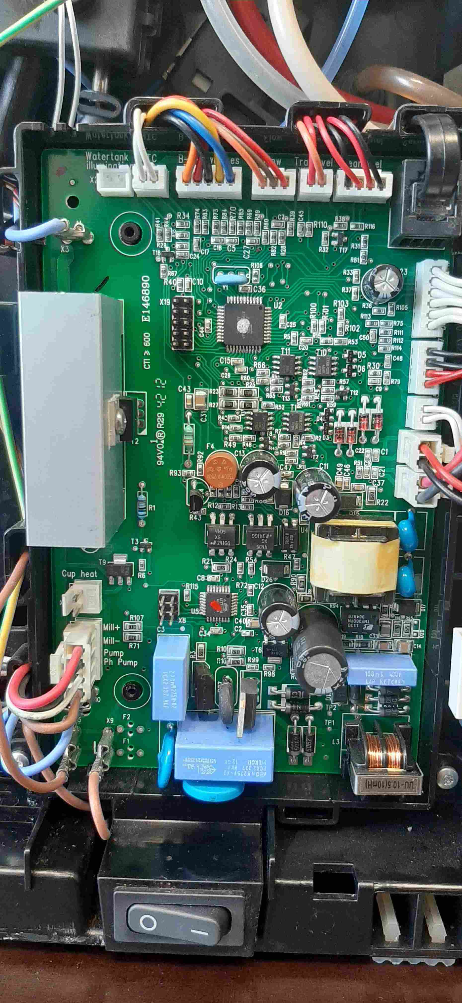

Chtěl bych se zeptat, zda má někdo zkušenosti s opravou napájecí a řídící desky EF691 u kávovaru NIVONA? Nefunguje mi napájení a od trafa se ozývá lupání asi v jednosekundových intervalech. Nevím, kam první šáhnout...Poradí někdo?
Osciloskop a multimetr k dispozici mám, takže není problém cokoliv překontrolovat případně zaslat foto.
Zkus šlusmetrem oměřit diody, ostatní polovodiče a elytyna sekundární straně.
A propo - co to je za fotku?
Vždyť je to celé jakési přesaturované, šíleně zkomprimované.
