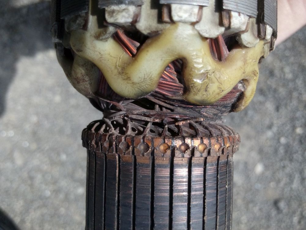

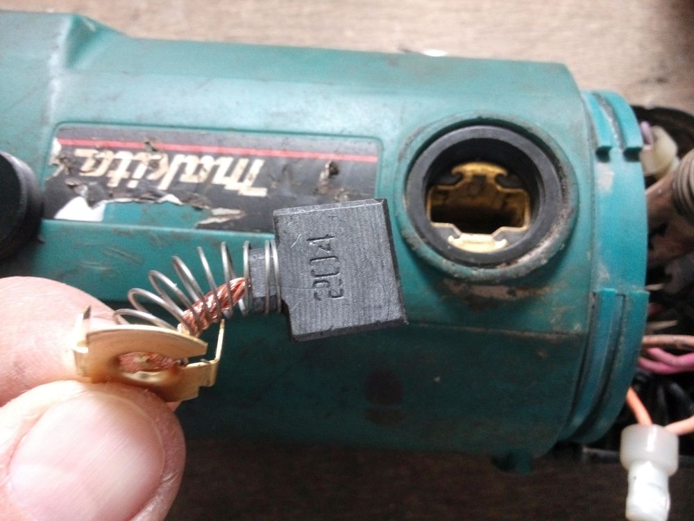

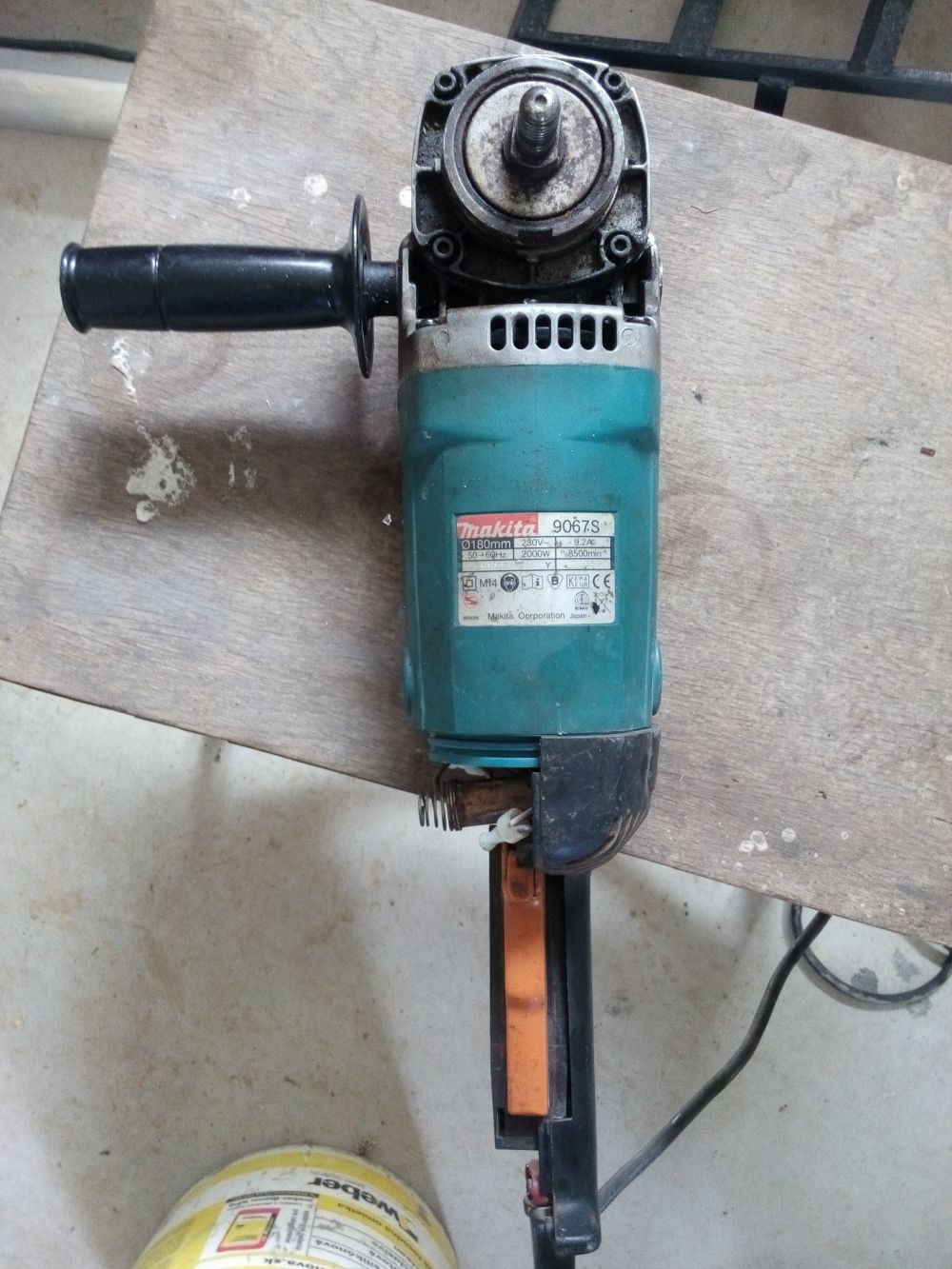

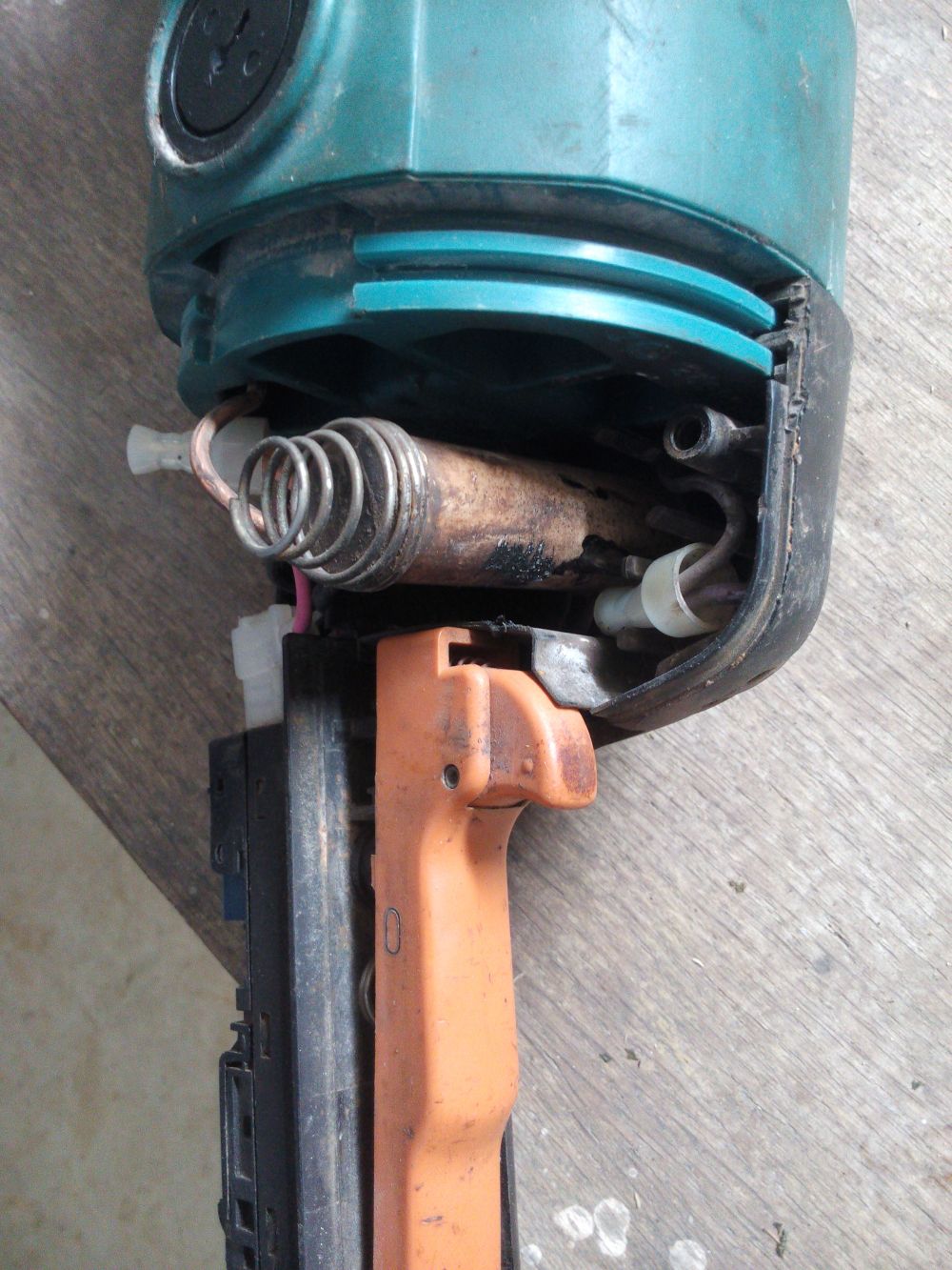

Hezký den všem přítomným. Obracím se zde na přítomné odborníky s prosbou o pomoc.
Syn sehnal pokaženou tuto flexu, po připojení k síti absolutně nejevila známky života tak jsme jí rozebrali a zjistili jsme poškozený rotor (přerušené vinutí). Syn teda objednal novou kotvu + nové uhlíky. Po složení jsme ji spustili ale na náš velký údiv začaly od komutátoru šlehat blesky viz toto video. Já si byl jistý pouze vadným rotorem ale asi je tam ještě něco více. Je tam v rukojeti velký výkonný odpor a na něm se po této krátké době chodu brusky nedá udržet prst.
Může být ještě ke všemu vadné statorové vinutí? Pak už jenom mě napadá softstart.

Máš asi s jistotou pravdu.
Opravoval jsem jeden komutátorový motor kde jsem měl podezření na rotor.
Po srovnání na soustruhu vyčištění drážek od mědi, už při 30-60V blesky.
Takže stator.Vím, že to není všemocná rada, ale pro tento případ, stačilo změřit indukčnost a jedna cívka byla bez indukčnosti /původně jsem myslel na záviták/ - byl zkrat hned, jak jdou vývody ze statoru, kde byla i tepelná ochrana /klixon/ stačilo zaizolovat a motor ok.

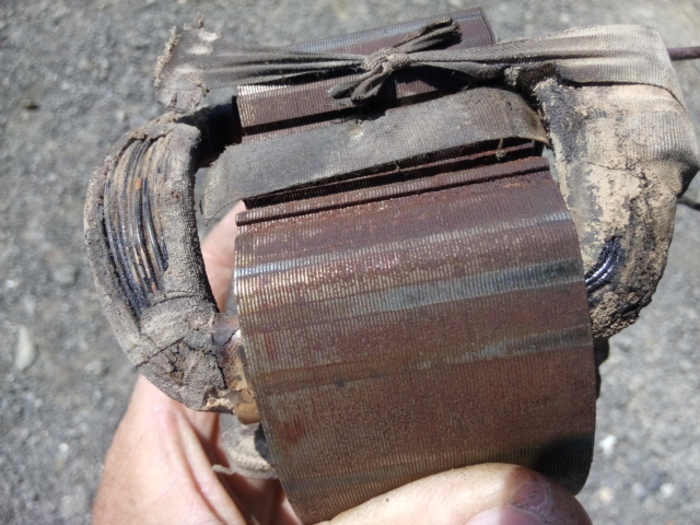

Tak už nemusím ani měřit indukčnost, vše je jasné po vytažení statoru, viz příloha. Syn má hlavu v smutku že zbytečně investoval.
Příspěvky: 37414
#6 Příspěvek od rnbw »
Tak nech objedna este stator a uz to musi ist :D

otakarv píše:Však ano, nic jiného nezbývá. Poučení pro příště. :?
Jsou i dráž zaplacené zkušenosti :D Tohle by šlo snadno převinout...
otakarv
Příspěvky: 3967
Bydliště: Čierne pri Čadci
#9 Příspěvek od otakarv »
Přiznám se že jsem nad tím také uvažoval ale nemám s tím žádné zkušenosti, zkusím něco pohledat na netu.
Jodr
Příspěvky: 1412
Bydliště: na vejminku
#10 Příspěvek od Jodr »
Cívce uřízni pilkou na železo čelo, spočítej závity a změř průměr drátu. Drát je poměrně silný, cívka nebude mít moc závitů. Uřízni šablonu z prkýnka a udělej čela. Šablona musí být tak velká, aby jsi cívku dostal do drážek statoru, ale tak akorát, aby cívky moc nepřečnívaly. Nic co by se nedalo udělat téměř na koleně. Čela cívek se musí se vejít do krytu a asi se to nepovede napoprvé. Pokud bude zabandážováno a odzkoušeno, odnesl bych stator zalakovat a vypálit někam do navijárny.
