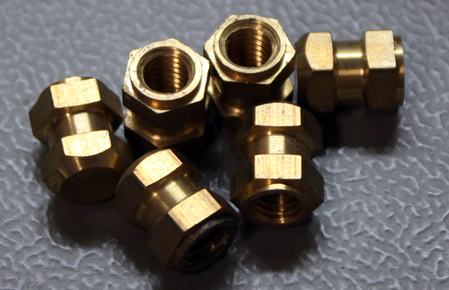

Při tom vyklízení mám teď furt nějaký krámy na vyhoz, nebo další využití. Našel jsem pytlík zvláštních mosazných matek, závit M6, vnější délka 12 mm. Má to nějaký speciální využití? Nějaká zátka třeba? Mám jich tak cca 150, případně se můžu podělit, jestli to někdo využije.

Že by redukcia, spojka ?

Není to průchozí.

Podle mě je to krycí ozdobná matice.

V tom prípade, nebude niektorý závit opačný? Mohlo to slúžiť na spojenie dvoch týč (nie trubiek, lebo to nie je priechodzie), ktoré sa doťahovaním matice spolu viac spojili ? Ale, na čo by to slúžilo? Tá mosadz ma tlačí do vodoinštalatérstva, ale, keď tam nie je diera.... :|

Matice k zastřiknuti do plastu, nebo zalití do pryskyřice?

Možno nejaká ,,záslepka", ale potom, na čo by tam bol ten druhý zavit ? A prečo ten jeden koniec je opracovaný do 45" uhla ?

Kde tam vidíš druhej závit?

Tam není druhý závit, jen jeden dlouhej. Matice je slepá a obě ty šestihranný části jsou pevně spojený, neprotáčí se vůči sobě.

Jsou to matky pro zalití do plastu

Nevim na co to je, ale byli by to hezký nožičky na nákej přístroj.

alles píše:Matice k zastřiknuti do plastu, nebo zalití do pryskyřice?
Presne tak.

Joo, něco obdobného (ale závit ta M4) mi kluci dali z rozbitého stativu - tak sem jim na to tisk zbytek plastového hmatníku. Zalisovat a hotovo. Taky myslím, že to bylo k zastříknutí do plastu...
