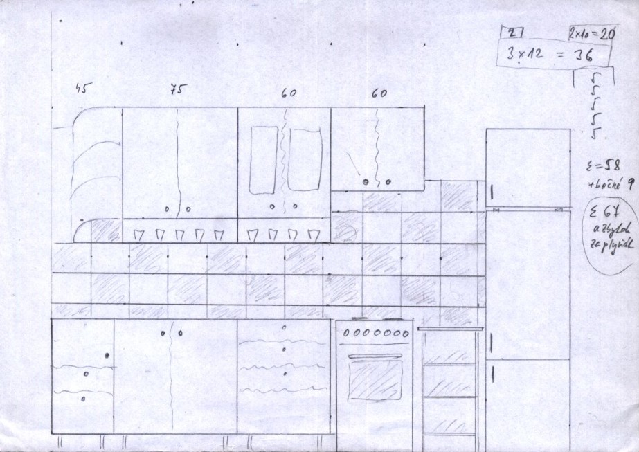

V každom prípade by tam niečo ísť malo -keďže nad sporákom budú natesno skrinky -linka ukončená chladničkou. Para nebude mať na výber -bude postupovať z polievky hore, narazí na spodky skriniek, tie olizovať smerom dopredu, následne dvierka zvonku a cez škáry aj zvnútra poprezerajúc obsah skriniek -uzavretých aj otvorených -a brať sa hore -a takto postupne skrinky aj s obsahom naparovať -likvidovať..
Vidím tri možnosti:
1. prázdny digestor, čiže kus plechu z nejakého digestora ala zberač, s komínkom cez digestorovú skrinku smerom hore. A zrejme o chvíľu v mieste zničený plafón..
2. ak pre účinnosť pridám motor, zvyšovaním komfortu pridám filtre, atď -dostanem sa k bezodťahovému digestoru..
3. použiť odťahový:
- odvod doprava cez panel a zateplenú fasádu von -nemám predstavu o povoleniach, následkoch na fasáde, atď
- odvod doľava cez vedľajšie wc do spoločnej ventilačnej šachty medzi wc a kúpeľňou -čo teraz rozbíjať nechcem -a tiež neviem, či by ma susedia za tlakovanie pachov do tejto spoločnej šachty pochválili -tak ako "my" nechválime občas ich..
