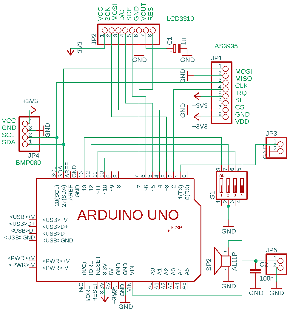

Bez nějaké zjevné příčiny přestal zobrazovat údaje na displeji. Přesněji, po zapnutí se na displeji objeví úvodní logo a pak už nic. Na sériové lince je vidět, že program normálně funguje a vypisuje data. Zkusil jsem jiný displej, znovu poslat program do UNA, ale nic nezabralo.
Má někdo tip, co se mohlo přihodit?

Ve výpisu je průběh aktivace detektoru a dokonce indikace.
22:31:30.072 -> BMP180 init success
22:31:30.072 -> Scan I2C Bus
22:31:30.105 -> Scanning for devices...please wait
22:31:30.140 ->
22:31:30.140 -> Found device at address - 0x0
22:31:39.546 -> Found device at address - 0x77
22:31:40.191 -> Reset Detector
22:31:45.252 -> Difference 32767
22:31:47.391 -> Difference 32767
22:31:59.040 -> Difference 5
22:31:59.040 -> Set Tune Cap Reg
22:32:00.025 -> Tuning Cap: A
22:32:00.535 -> Tuning Cap: A
22:32:00.535 -> Mod venku
22:32:02.981 -> Noise floor: 2
22:32:02.981 -> Spike reject: 2
22:32:03.015 -> WD threshold: 2
22:32:03.015 -> Minimum lightnings: 0
22:32:03.455 -> Detektor Aktivni
22:32:35.566 -> 1. - 8 Km - 1 Intensita - 1008 Tlak
22:32:52.940 -> 2. - 1 Km - 3 Intensita - 1008 Tlak
