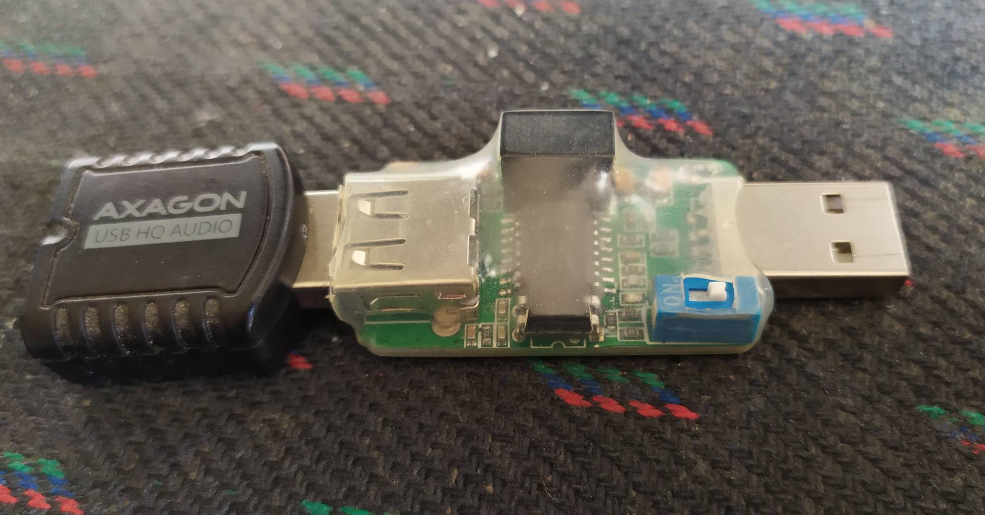

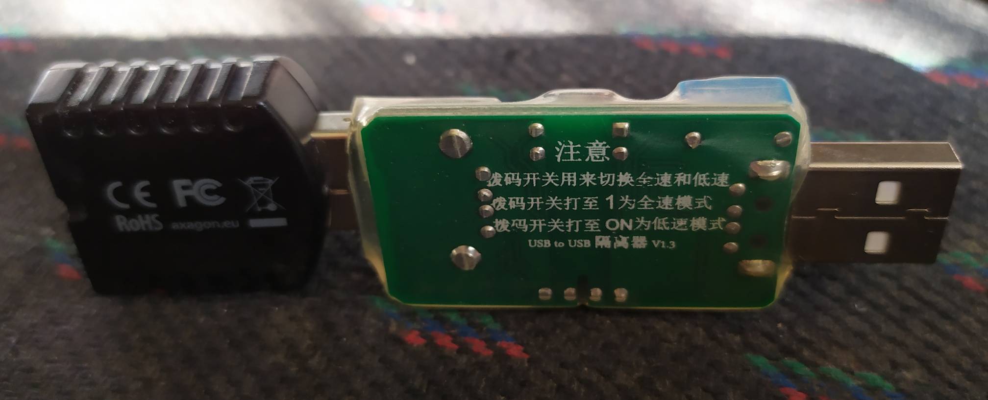

ale lepší je když je oddělená.
je potřeba použít buď oddělovací tráfko, nebo USBtoUSB galvanické oddělení a externí zvukovku do USB.
lze to takto použít jako generátor i spektální analýzu při měření bedýnek . . .
https://www.axagon.eu/produkty/ada-17
USB isolator
