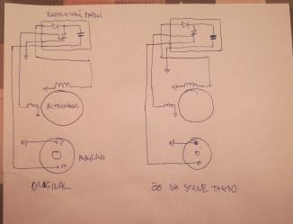

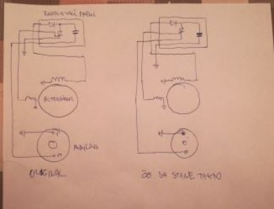

Co sa stane ked sa zapalko zapoji podla schemy napravo? Sú prehodené len dva spodné vývody "tyristora".
