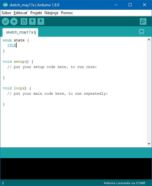

V Arduino IDE je slovo IDLE zvýraznené. Na čo je rezervované?

Neviem, žiadnu knižnicu som vedome nepoužil. Začal som písať nový program a slovo IDLE sa zvýraznilo. Samozrejme si tú položku v enum môžem pomenovať inak, ale rád by som vedel, na čo ten IDLE je a prípadne ešte na aké iné slová môžem naraziť.

Tak to jo...
Mě to dělá už ve verzi 1.0.5
Je to "klasický počítačový výraz".
Asi to mají rezervované v textovém editoru, podobně jako "reset".

/Arduino/libraries/GSM/keywords.txt

Je součástí i knihovny KEYPAD, v jeho souboru keywords.txt.
