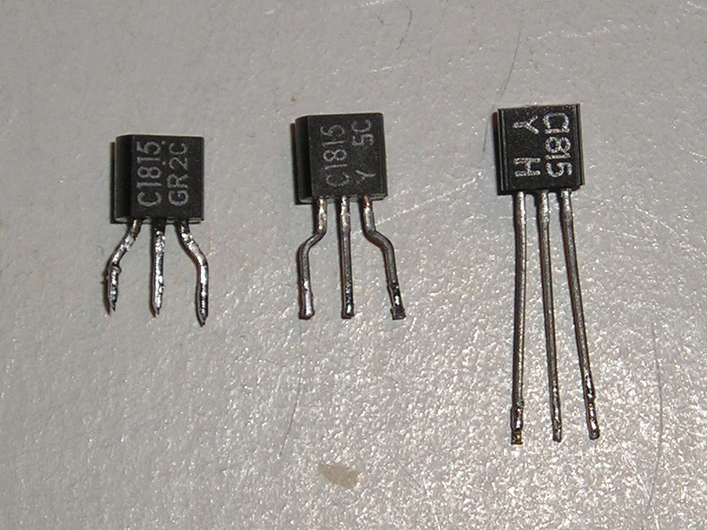

Při dalším recyklačním členění/úklidu dost často nacházím kusy s označením C1815. Předpokládám, že jde o japonské 2SC1815. Na foto první zleva je podle mě kousek od Toshiby (dle "teček" mezi řádky, což mívají často tr. této značky např. v TV Sony v "dlouhých pouzdrech - TO92MOD [?]" a nápis GR 2C je jen v kusech z TV Sharp). Ty další jsou z Tesla Television, či spíše LCE. Oba mají v druhém řádku Y, avšak potisk v jednom případě zdola nahoru, ve druhém naopak.
Mám je oprávněně považovat za kusy tří různých značek?
Jak jsou na tom parametricky (nemyslím to, co je v oficiální dokumentaci, zajímají mě zkušenosti dospělých součástkářů)?
Jak to vidíte s kvalitou a využitelností (všechno jsou to 90. léta) a kam je záhodno je zařadit ve srovnání s čs. typy ("lepší než KC508", "průměrné jinéKC", atd.)?
Zatím jsem vytřídil 300ks pro firemního kolegu, který vede v PI elektrokroužek.
V dohledné době budu potřebovat ve stejném duchu posoudit "nestejněstejné" (=pokaždé asi čtyř/pěti různých výrobců) BC337xx, BC547, BC557, BC639.

To "Y" a "GR" patri k oznaceniu tranzistora, podla hFE. Mozne kategorie su uvedene v datasite.

judeware píše:...Zatím jsem vytřídil 300ks pro firemního kolegu, který vede v PI elektrokroužek...
Jaky ma vyznam ztracet drahocenny cas s vypajenim a tridenim starych tranzistoru pochybnych parametru a v kdovijakem stavu, kdyz za kilo koupis 500ks novych s jasne danymi parametry a jistotou ze neutrpely recyklaci zadnou ujmu. Decka se pak mohou spolehnout ze kdyz jim blikac nefacha, neni to nacatym tranzistorem vyletovanym z kdoviceho.

Originály Toshiba 2SC1815/2SA1015 je něco, co má závěr KC507/BC177, ale šum KC509/BC179.
O něco starší dvojice NEC, 2SC945/2SA733 je naprosto totéž, jen od jiného výrobce.
Japonské 2S cross-listy to takto uvádějí, 100% to platí i prakticky.
Na těchto a podobných univerzálech, se slušně napakovali oba výrobci, druhovýroba, třetivýroba i pajcíři.
Z čistokrevně zápaďácko-evropských typů, jsou skutečné originály Toshiba C1815/A1015, nebo NEC C945/A733 úplně nejblíž dvojicím Siemens BC414/BC416, s nevelkým rozdílem Uceo pak novějším BC550/BC560.

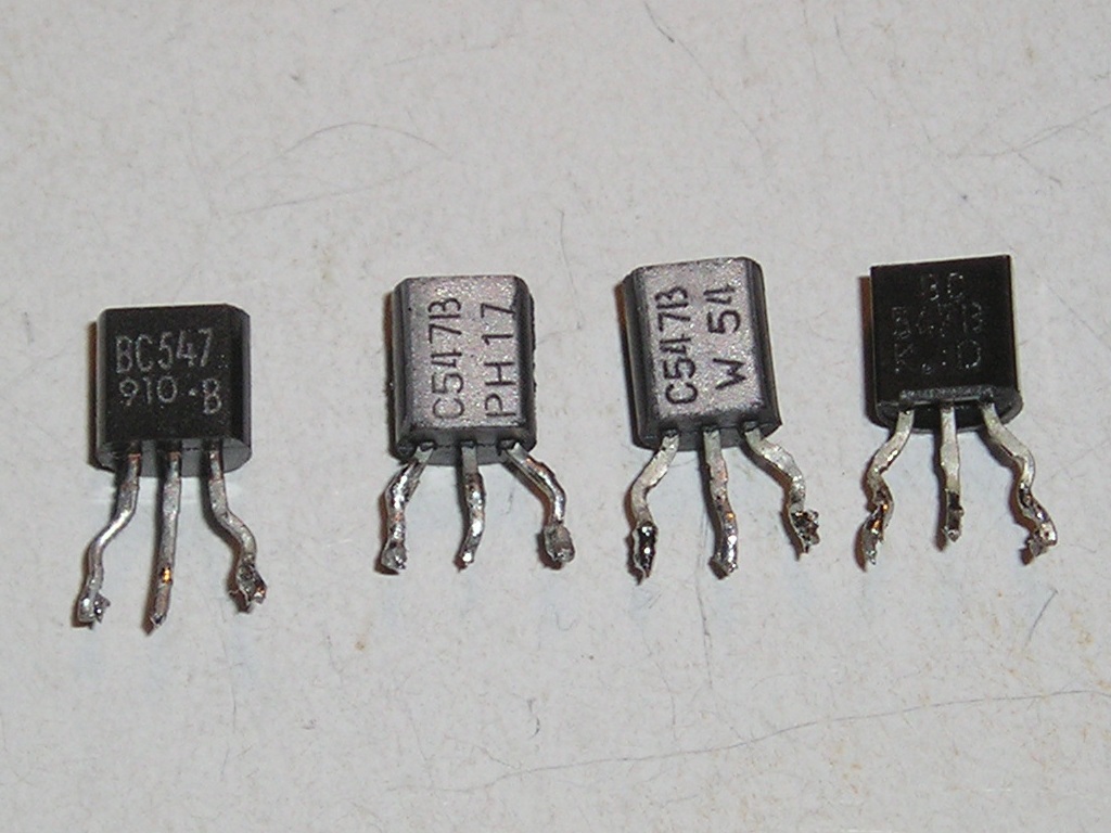

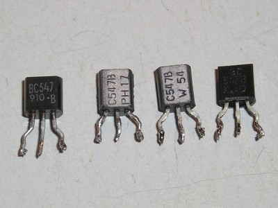

Teď z těch nejklasičtějších - dal jsem na kopičku pět kusůch BC547. Dotazy jsou prakticky stejné:
• O jaké jde značky, co kvalita a spolehlivost?
• Jak jsou na tom parametricky (nemyslím to, co je v oficiální dokumentaci, zajímají mě zkušenosti dospělých součástkářů)?
• Jak to vidíte s kvalitou a využitelností (všechno jsou to 90. léta) a kam je záhodno je zařadit ve srovnání s čs. typy ("lepší než KC508", "průměrné jinéKC", atd.)?
První foto, zleva:
I - exemplář z Thomsonů
II - Sony, Philips (tipuji pochopitelně i výrobce), OTF a mnoho dalších
III - exemplář z novodobých tureckých chassis z let 1997-2005, vypadá skoro identicky, jako předchůdce
IV - z Grundigů, občas bývá ve starších OTF

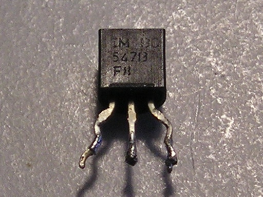

Druhé foto (mizerný "potisk" - to jsou ty lejzry?):
IM BC547 - asi jako když vidím ISC BUT11AF, moc důvěry ve mně nebudí.
Ty dva poslední mají odlišně řešené pouzdro (teď jen hádám) - střípek tranzistoru s vývody se vloží do polotovaru ("černý kalíšek") a následně se to "zaleje".

Ahoj.
Já tyto tranzistory (BC 546 - 548) rád používám, jsou to vlastně univerzální typy. Výborná náhrada za klasické KC 507-509 a i parametrově jsou o něco lepší. Používám to všude kde není překročen jejich napěťový nebo proudový katalogový limit. Bývají jemněji rozlišeny i podle zesílení označením A,B,C. Existují varianty i s nízkým šumem (BC 549, BC 550).
K nim jsou samozřejmě i PNP protikusy (BC 556 - 558) a s nízkým šumem (BC 559, BC560)

U tranzistoru neznamych vyrobcu, nejisteho znaceni v kdovijakem stavu mas jedinou jistotu, ze to muze byt uplne cokoliv. Je ti uplne prd platne, ze vis ze BC546 je vhodny k tomu a tomu, kdyz nevis jestli to cos vyletoval je skutecne BC546 a ne nejaky padelek nebo verze ktera ma uplne jine parametry nez obvykle a vyrobce ji pouzil protoze byla levnejsi a do daneho zapojeni stacila. Pak ti muze v tvem zapojeni behat na hrane svych parametru apod. Rekl bych, ze za ty potencionalni problemy tech usetrenych par haliru nestoji.

Potřebuju rozlišit jednotlivé kusy dle značky (výrobce). Všechny pochází z televizorů vyrobených mezi léty 1990-2005 (nejvýše) a o jejich původu nemusím pochybovat. A setkávám se s nimi už asi třicet let. :) A proč se něco nového nedozvědět i dnes, že? V době kretýnopovrchové, která klasickému nonmikrometrovému bastlení příliš nepřeje.
Nějaké tipy samozřejmě mám:
I - LCC Thomson? Telefunken?
II - Philips
III - vypadá stejně, ale kdo za ním (W) stojí?
IV - "nějaký Němec"
Ten IM BC547 je nějaká novodová Asie a zmínil jsem ho jen pro úplnost.
