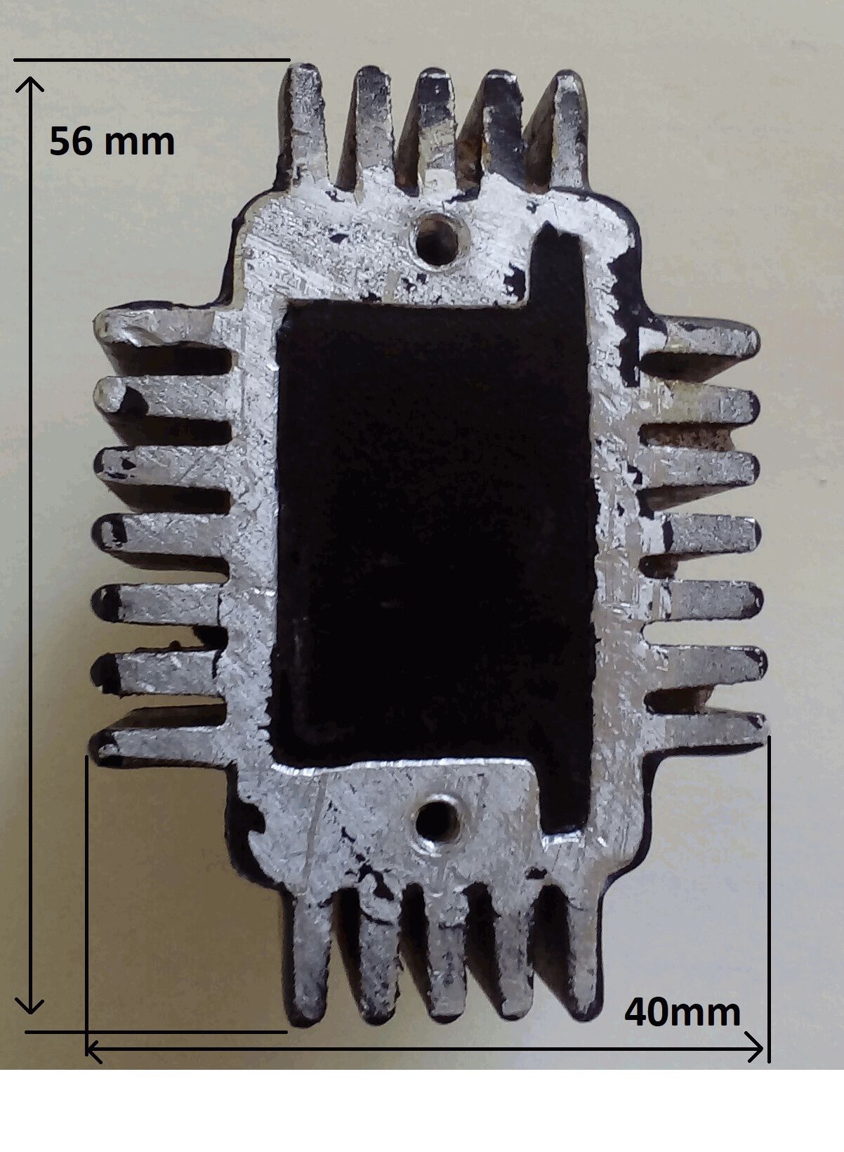

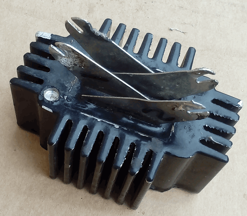

Nepoznáte niekto tento usmerňovač ?
Len chcem vedieť max. prúd.
Vďaka.

Už to skoro nepoužívám, po dvou kusech upálených vnitřních přívodů u údajně 50A kostky Diotec už dělám lepší grecy z českých diod.
Jedna 50A kostka nepřežila nabíjení dvou "computer grade" šroubových elytů Mallory 39G/85V..
Od tý doby ty kostky nemám rád.
100A přechody jsou destičky z křemíku s difuzí na přechod P-N o průměru cca 15mm s naletovanýma molybdenovýma destičkama. V klasickém pouzdře (závit M20 a dracoun s okem a na chladiči) má 100A, v jiném pouzdře třeba 25A (tableta mezi dva chladiče příp. se závity M6). Tyto holé přechody se dávaly po čtyřech do výše uvedeného chladiče, plechové přívody a stažení obstaral pružný ocelový pásekpřitažený dvěma červíkama. Celé se to potom zalilo epoxidem s nějakým plnidlem.
