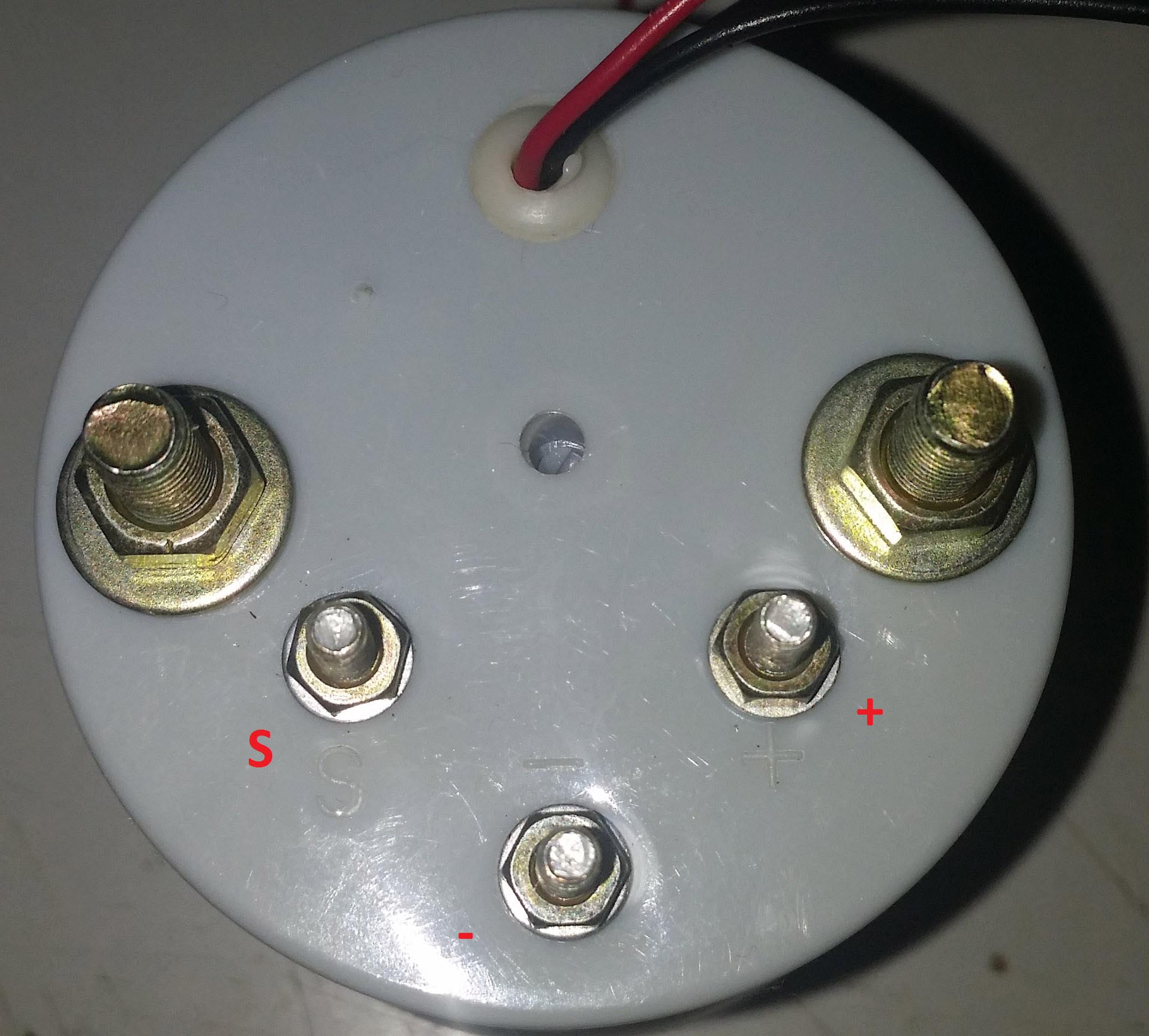

Mám 4kolku a na ní voltmetr, přesněji tento měřák https://www.jom.de/en/gauge-volt-black-reflecting-cover-glass.
Zezadu z toho čouhaji dva dráty a tři svorky označené +,- a S.
Dráty podle všeho napájí jen podsvětlení a pokud je na nich zem a +12 je měřák podsvětlen. Jeden by řekl, pokud bude na svorkách +,- měřené napětí bude ho ručička ukazovat, To sice ano, ale problém je že cca 16V to ukazuje při cca 4V na svorkách +,- . Svorka S má odpor cca 600m ohm vůči svorce.
Uniká mi něco, k čemu je svorka S a proč by měl měrák 8-16V pracovat s vstupním napětím 0-4V?

#4 Příspěvek od Wagner »
Kolku si dovezl kamarád z SRN, budíky byli k tomu původní majitel je chtěl přidat,ale nezapojil je. Budíky jsou nové,ale nebyly v originál krabicich.
Čili mam jen budík bez krabičky a ano schema zapojení jsem nikde nenašel.
Zezadu vypadá budík viz obrázek.
4mm velké šrouby jsou montážní
Tři male šrouby mají označení S, +, -
Dva do toho vedou dva dráty, červený a černý.
Dráty jsou podsvícení, při cca +3V začíná svítit červená LED na ručičce a pak stoupá jas bíle LED tak že plné podsvícení je při +12V (- černý drát)
Pokud na svorky + a - přivedu napětí tak při cca 1V se ručička nastaví na 8V a při cca 4V je mírně za 16V.
Stejně to funguje i při - na S a + na +, jelikož S a - mezi sebou mají odpor cca 600m Ohm.
Co dodat snad jen proud do svorek + a - je kolem 1mA bez ohledu na napěti a podsvícení při 12V 30mA, ne že bych to měřil, ale ukazuje mi to laboratorní zdroj na kterém jsem měřák zkoušel.

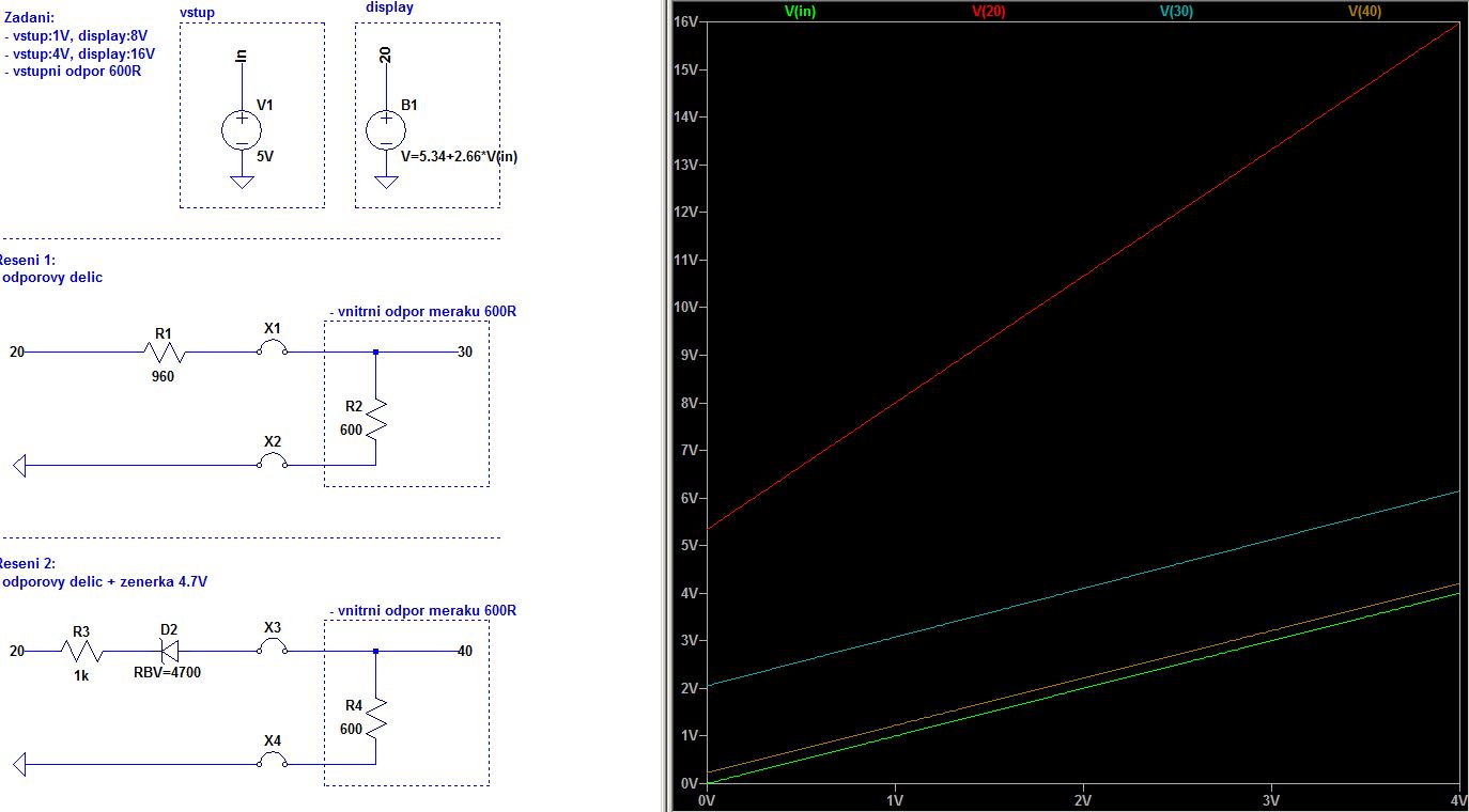

#8 Příspěvek od bdn »
1/ Zkus do série s budíkem připojit rezistor R=1k a laboratorním zdrojem projet rozsah 0..16V.
Na displeji by mělo být napětí y=5+v(in)
2/ Pokud bude fungovat krok 1.
Zkus přidat ještě zenerovu diodu 4V7 do série.
Naposledy upravil(a) bdn dne 24 kvě 2020, 13:21, celkem upraveno 2 x.
