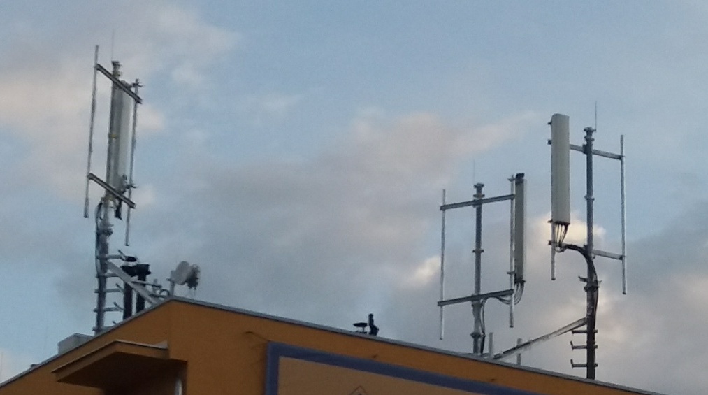

Dostal jsem fotku s dotazem, zda to je na ní 5G anténa. Mají 5G sektorovky nějaký rozpoznávací znak?

Tohle bude spíš TV vykrývač.

Ne, 5G tam není.

5G ještě nikdo u nás normálně nenasazuje.
Jinak v principu 5G anténu nepoznáš. Klidně jeden den může vyslíat 4G, druhý den po změně v sít může začít vysílat 5G. Navíc bude běžné sdílení jednoho pásma pro 4G/5G podle potřeb uživatelů.

A vymyslet nějaké rozlišení mezi spojením na frekvenci kolem 5 GHz a sítěmi 5G, což je obchodní název pro sítě páté generace, ať v tom není hokej.
Sítě 5G ani zdaleka nemusí pracovat v pásmu wifi 5GHz. Těch pásem je totiž několik počínaje pásmem 700 MHz a konče kdesi pásmem 42 GHz (zatím), o některých pásmech se ještě jedná.
Takže při nějakém odhadováné podle rozměrů antén bych byl opatrný.

To co nekteří operátoři inzerují jako 5G je ovšem 4G, obvykle TDD na 3.7GHz.
Ano, některé antény jsou spedifické vzhledem - např 5G aktivní anténa massive MIMO na 3.7GHz https://www.cnews.cz/wp-content/uploads ... olin-3.jpg
nebo 8x8 pro 3.7GHz, tam ale může jít o TDD 4G nebo i 5G. https://www.gsmweb.cz/fotky/2020/SY-37-purkynova-c.JPG

Tak teď se pleteš ty: sítě páté generace pojedou i na těch uvolněných TV kanálech v pásmu 700 MHz, a to především [url=https://cs.wikipedia.org/wiki/5G#Kmito%C4%8Dtov%C3%A1_p%C3%A1sma]pro mobilní operátory[/irl]. A na mnoha vyšších pásmech,přičemž každé z těch frekvenčních pásem má nějaké přednostní určení dané zejména specifikou šíření konkrétního kmitočtu.
Matoucí na tom je, že se často v tisku často dává rovnítko mezi síť 5G(enerace) a wifini na 5 GHz. Není to totéž.
